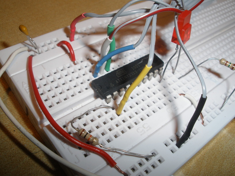

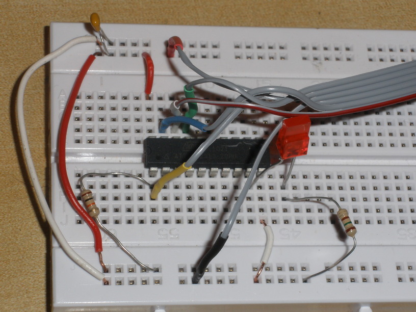

hey marcel, als ich das letzte mal mit dieser "target doesnt answer" fehlermeldung zu kämpfen hatte, hatte ich auf meinem steckbrett einen fehler gemacht... vielleicht magst einfach mal ein bild von deinem aufbau machen und hier posten? vielleicht sehen wir ja irgendwas, was dir nicht auffällt? manchmal wird man "betriebsblind", wenn man einen fehler jagt ;-) (bitte das foto nicht als 2MB bmp, sonst findet sich hier mit sicherheit mindestens ein troll, der auf dich einschlägt ;-)) ansonsten können wir hier nicht viel mehr helfen... auch ich tippe auf einen fehler beim verbindungskabel (aber das hast du ja schon ausführlich gecheckt) oder auf deinem steckbrett. die fehlermeldung impliziert, dass der programmer alles richtig macht, aber keinen uC "findet", der so reagiert, wie der programmer das erwartet... lg, nate
die Warnung mit dem SCK macht nichts, wenn du's wegbekommen hast, gut, aber ansonsten, einfach ignorieren (ist ja auch "nur" ne Warnung :)). der Fehler avrdude.exe: error: programm enable: target doesn't answer. 1 avrdude.exe: initialization failed, rc=-1 Double check connections and try again, or use -F to override this check. liegt in 99.9% der Fälle genau daran was avrdude sagt: "Double check connections and try again"! also, wenn du bei der Verschaltung irgendwo eine "Vermutung" hast weil es dir logisch erscheint -> da liegt der Fehler kleiner Tipp: die Bilder der Anschlussbelegung der ISP Pins sind oft missverständlich und müssen spiegelverkehrt gelesen werden (obwohl sie bei deinem Link richtig angegeben zu sein scheint)... auf dem USBasp steht drauf was was ist => durchklingeln noch ein kleiner Tipp: Spannungsversorgung nicht aus dem USB Bus... das mögen die nicht immer... probier's mal mit: avrdude.exe -c usbasp -p tiny2313 -u -U lfuse:r:-:i
Hier die Fotos kann sein das ich hier was komplett falsch gemacht habe, aber ich glaube nicht :)
Marcel Wie. schrieb: > Hier die Fotos kann sein das ich hier was komplett falsch gemacht habe, > aber ich glaube nicht :) Tolles Bild! :-) Schaut korrekt aus. Aber was kann es dann sein? Vorschlag 1: Lass mal alle Bauteile weg, schließe nur das Kabel direkt an die betreffenden Pins an. Vorschlag 2: Miss das Kabel durch, schau, ob jeder Pin des Kabels korrekt mit dem richtigen Pin des 10poligen Steckers verbunden ist. Die Anschlussbelegung kennst du, oder?
P.S.: Um Kontaktschwierigkeiten bei der Platine auszuschließen, miss am besten vom jeweiligen Pin des µCs zum Pin des 10poligen Steckers.
