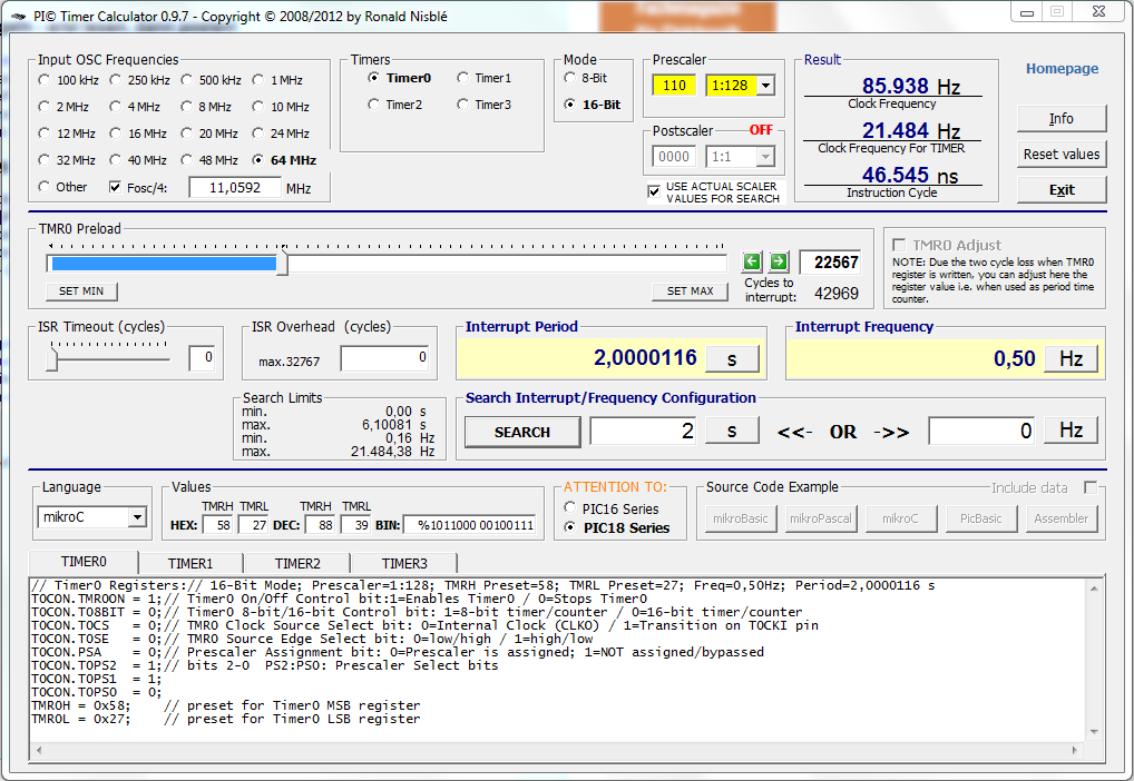

Hi, Habe hier das Programm auf dem Bild in Internet gefunden, sieht zwar nicht schlecht aus, aber leider komme ich in der Praxis nicht auf die 2 eingestellten sekunden. Kann mir vieleicht jemand sagen warum? Was ist eigentlich (ISR Timeout und ISR Overhead). Bedanke mich schon im vorraus für alle Antworten!!!
Bei mir hat es immer funktioniert. Timeout und Overhead bezieht sich vermutlich auf die Ausführungszeit der ISR. Stimmt denn dein Takt ? Holger
Holger W. schrieb: > Timeout und Overhead bezieht sich vermutlich auf die Ausführungszeit der > ISR. Hat vielleicht jemand eine genauere Erklärung für Timeout und Overhead.
Bei Input Freq hast du 64MHz angehakt, Teiler / 4 und 11,xx MHz eingetragen. Das Eingabefeld hat mehr Prio, welchen Takt hast du denn nun ? Mit 64MHz schaffst du die 2 Sekunden nie, da brauchst du Schelifen. Holger
Franz schrieb: > Hat vielleicht jemand eine genauere Erklärung für Timeout und Overhead. Was genau verstehst du nicht aus dem Datenblatt?
Holger W. schrieb: > Das Eingabefeld hat mehr Prio, ... Sicher? IMHO ist das Eingabefeld für die Frequenz ausschlaggebend, wenn "other" gewählt ist.
Ja, sicher, wenn man "other" nicht auswählt und tippt ändern sich die Werte in den Feldern. Und mit 64MHz erreicht man keine 2 Sekunden ... Interesant wäre ja mal die Abweichung die jetzt besteht und Vergleich mit der Berechnung aus dem Datenblatt.
Das Problem, immer wenn mann auf other klickt und denn wert denn mann will einstellt springt das immer auf diese 64 MHz. Kann mir vielleicht jemand ein Tip oder ein Beispiel geben wie mann das am Besten berechnet. MFG
