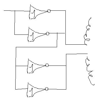

A. R. schrieb: > Hallo, > diese Gerät dürfte einen Bruchteil kosten > http://www.elektor.de/jahrgang/2007/marz/kampf-dem... Hat sich mal jemand den Artikel angeschaut? Der ist ja furchtbar! Also das Signal kommt aus dem Oszillator auf dieses gebilde! Durch die Inverter liegt an der Spulen differenziell die doppelte Betriebspannung an... (Laut dem Artikel...) Die bei Elektor sind ja ganz schöne Pfuscher...
Ähmm.. Elektor macht sich einen Spaß daraus?! Das ist eine Persiflage!
Die Schaltung ist mit Sicherheit genauso gut, wie der Fuse-destroyer,
den die mal drinnen hatten :)
Martin Schwaikert schrieb: > Die Schaltung ist mit Sicherheit genauso gut, wie der Fuse-destroyer, > den die mal drinnen hatten :) Der hat aber im Gegesatz zu dem Hirnverkalkungsding wenigstens funktioniert...
Uhu Uhuhu schrieb: > Martin Schwaikert schrieb: >> Die Schaltung ist mit Sicherheit genauso gut, wie der Fuse-destroyer, >> den die mal drinnen hatten :) > > Der hat aber im Gegesatz zu dem Hirnverkalkungsding wenigstens > funktioniert... Ach, die Schaltung konnte also nicht nur an Wasserrohren, sondern auch an menschlichen Köpfen angebracht werden? Ich glaube, ich muss mir unbedingt mal den entsprechenden Artikel raussuchen. :-) Gruss Harald
