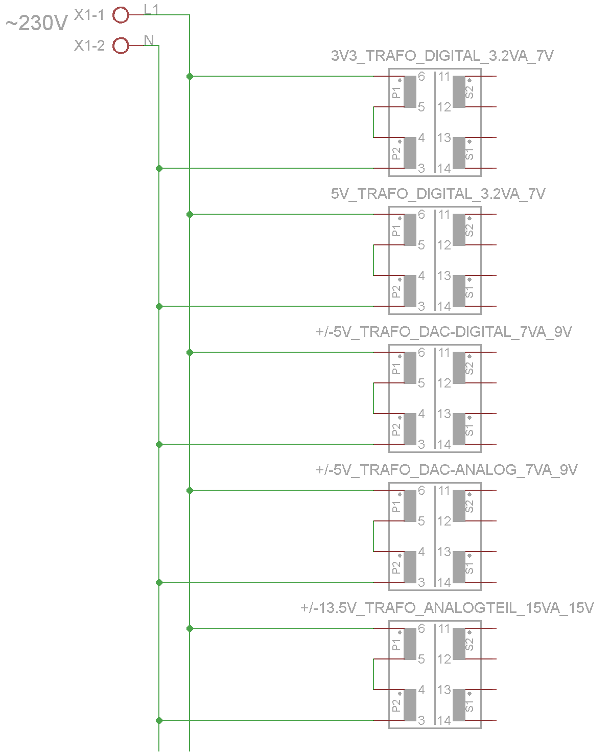

Hi Könnte mir jemand sagen ob es erlaubt ist, Trafos mit verschiedener Nennleistung primärseitig (230V) parallel zu schalten? Könnte es zu ausgleichsspannungen kommen? Sekunderseitig werden die Massen verbunden! Wie macht man es richtig? mfg

Nochmal: Im Netz sind alle Verbraucher mehr oder weniger parallel geschaltet. Dein PC, Monitor und Audioverstärker sind alle parallel. Wieso willst du das überhaupt machen? Erzeuge die Spannungen doch aus einem Trafo, spart Gewicht, Energie, Geld und Platz, denn um galvanische Trennung kanns dir nicht gehen

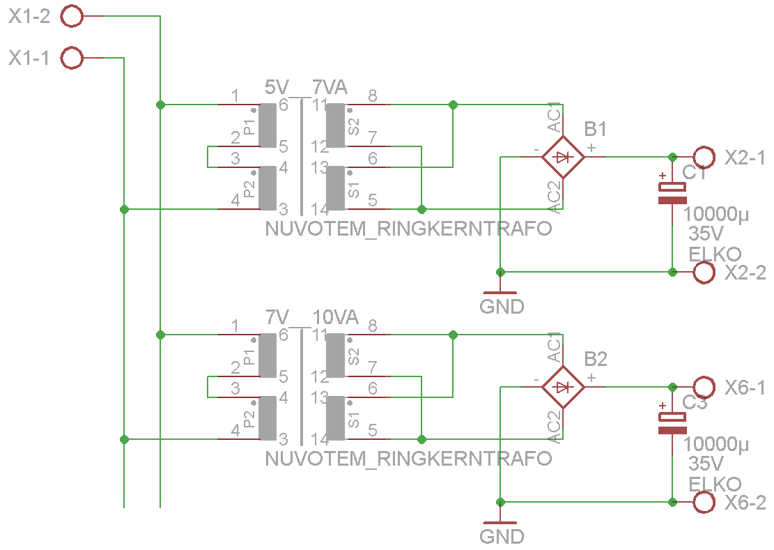

Bitte auf dieses Bild im Anhang eingehen. Ist mir klar dass alle geräte parallel im Netz hängen, jedoch weiß ich nicht ob es bei Trafo 1 und 2 zu ausgleichsströmen kommt, da unterschiedlich belastet und gemeinsamen GND auf der Sekundärseite.

warum geht keiner auf die gemeinsame masse auf der sekundärseite ein?
Georg H. schrieb: > ob es bei Trafo 1 und 2 zu ausgleichsströmen kommt Wo sollen die bei einpoliger Verbindung fließen?
Georg H. schrieb: > jedoch weiß ich nicht ob es bei Trafo 1 und 2 zu ausgleichsströmen kommt Dann mal doch mal den Stromkreis für irgendwelche Ausgleichsströme ein. Siehst du da einen?
Georg H. schrieb: > jedoch weiß ich > nicht ob es bei Trafo 1 und 2 zu ausgleichsströmen kommt, Nur in den Trafos fließen die durch die Parallelschaltung der jeweiligen Sekundärwicklungen. Auch wenn das manche Hersteller erlauben, ist das nicht gut. 7 und 10 Watt und 10 mF?
Georg H. schrieb: > warum geht keiner auf die gemeinsame masse auf der sekundärseite ein? Weils keine Rolle spielt...
