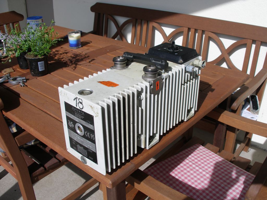

Hallo ich nehme immer eine gebrauchte Pumpe für sowas. Von Balzers, 2 stufige Drehschieberpumpe. Geht Super und gibs bei Ebay immer so für 200 Euro. Brauchs immer für Zündanlagen vom Moped. Gruß Christian

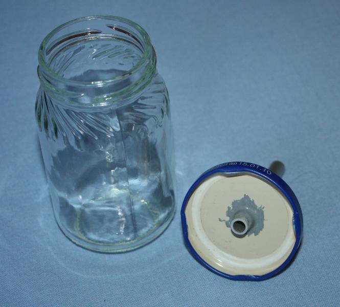

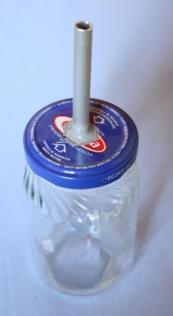

Ein Kühlschrankkompressor reicht aus, bringt <0,95 bar und ist meist irgendwo verfügbar*. Netzkabel des Kühlschranks gleich mitnehmen und an die Klemmen des Kompressors anschließen. Als Behälter verwende ich stinknormale Schraubgläser mit einem 4mm Loch in Deckel, die wachsen im Haushalt nach. Benzinschlauch über die Ansaugleitung des Kompressors schieben und anderes Schlauchende so auf den Deckel drücken, daß das Loch abgedeckt ist. Falls der Tränklack zu schäumen anfängt, ist der Schlauch schnell entfernbar. Hilfreich hierbei ist die Tatsache, daß das Kompressorengehäuse ansaugseitig liegt und der Unterdruck sich dadurch langsam aufbaut. Durch kurzes Lüpfen des Schlauches kann man das Schäumen verhindern und den Unterdruck langsam steigern. Ein Erwärmen der Spulen auf über 100°C(Feuchtigkeit muß raus!) und Tränken nach Abkühlung auf handwarm bringt die besten Ergebnisse. Kreuzgefährlich dagegen ist die die andere Seite, als Kompressor bringt das Teil über 15 bar(weiter ging mein Manometer nicht!). Dort ist immer ein Überdruckventil Pflicht. ulf. der auch schon Oldtimer- Zündspulen damit wiederbelebt hat *Wen das Ausblasen des Kätemittels beim Bergen des Kompressors stört, der kann ja dafür eine Wochenendausfahrt mit dem Auto weglassen...

Ulf schrieb: > Als Behälter verwende ich stinknormale Schraubgläser mit einem 4mm Loch > in Deckel, die wachsen im Haushalt nach. Genau so hab ich das auch gemacht, s. Fotos. Das Alu-Rohr hab ich mit Epoxydharz-Kleber eingeklebt, da kann man direkt einen Vakuum-Schlauch drauf stecken. Als Pumpe nehme ich eine Wasserstrahl-Pumpe.
