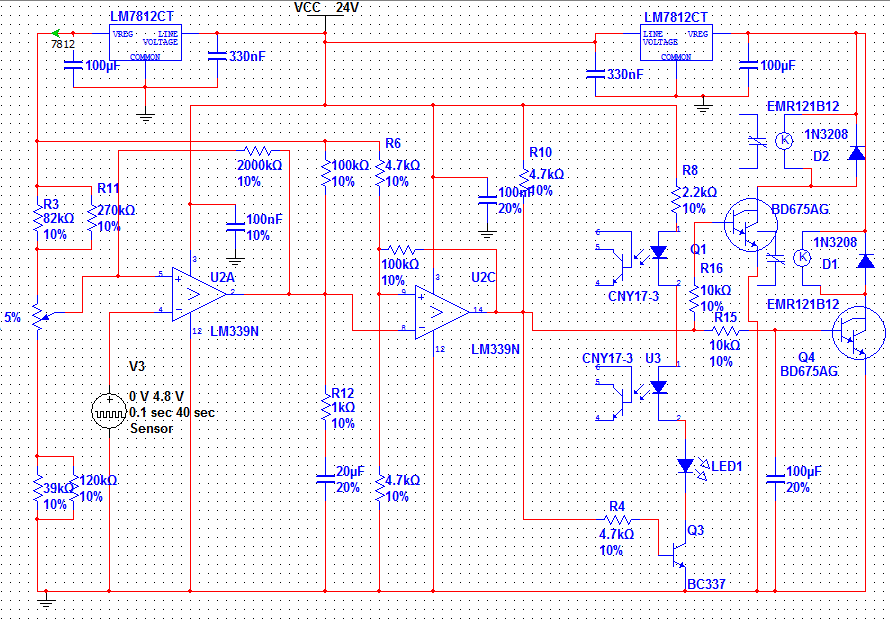

Also ich habe eine Schaltung noch im Bau ;-) die bei einem Sensorschwellenwert mit Transistor ein Relais schaltet. Das Relais bleibt beim Erreichen des Schwellenwertes fr noch ca 2 Sekunden angezogen. Dieses Relais schaltet nicht zwei Relais sondern zwei Magnetventile (dachte vom Prinzip her ja gleich). Damit das Ganze am Ende richtig funktioniert muss ich sicher sein, dass das eine N.O. MV schneller geschlossen ist als das N.C. MV öffnet. Wenn das Relais nach den 2 Sekunden zurückfällt, dann sollte das N.C. MV wieder geschlossen sein bevor das no MV wieder öffnet. Sieht das hier gut aus? http://www.atx-netzteil.de/relais_ein_ausschaltverzoegerungen.htm Blatt 4

Hans W. schrieb: > Also ich habe eine Schaltung noch im Bau ;-) die bei einem > Sensorschwellenwert mit Transistor ein Relais schaltet. Dann nehme 2 Transistoren und 2 Relais, jeweils eins pro Magnetventil und implementiere diese Logik im Steuerungsteil. Zum Beispiel wie oben genannt über RC Glied und Schmitt Trigger oder wenn du einen µC hast über den.

Aber nach all dem doch eine Sinnfrage - warum die Verzögerung nicht im Ansteuerteil z.B. mittel R-C-Glied vor der Basis (oder dem Gate) des Steuertransistors erzeugen? Das wäre einfacher und man hat einen weiteren möglichen Bereich zur Verfügung.
Hans W. schrieb: > gibts denn auch Dioden die die Abfallzeit noch weiter erhöhen? Nein, Du kannst die Abfallzeit verkürzen mit einer Z-Diode statt der normalen Diode. Die Zeit wird um so kürzer, je höher die Spannung der Diode ist. Natürlich muss dann auch der treibende Transistor diese Spannung abkönnen. > Dann könnte ich ja für das eine MV Zener und für das andere die andere Diode > nehmen um einen signifikanten Unterschied hinzubekommen Ja, aber ob der Zeitunterschied ausreicht, kann Dir keiner sagen. Das musst Du ausprobieren. Gruss Harald
Meinst du das so wie ich es unten rechts eingezeichnet habe mit dem C und dem zweiten Relais das ich da reingequetscht habe? Und dann noch die eine Diode als Zener müsste noch rein. Dann wären das statt den Relais direkt die MV.

Hallo Hans, > Dieses Relais schaltet nicht zwei Relais sondern zwei Magnetventile > (dachte vom Prinzip her ja gleich). Damit das Ganze am Ende richtig > funktioniert muss ich sicher sein, dass das eine N.O. MV schneller > geschlossen ist als das N.C. MV öffnet. Dann ist Dein Problem ja voellig anders! Damit hast Du kein Problem mit Relaisschaltzeiten sondern mit Magnetventilen. Diese verhalten sich voellig anders und je nachdem ob das pneumatische oder hydraulische sind und je nach Bauart. Du wirst schon etwas mehr Gehirnschmalz investieren muessen, denn Du willst ja, das das MV das zuletzt EINschaltet dann zuerst AUSschaltet! Daruebehinaus sind EIN- und AUSschaltzeiten von MV oft sehr unterschiedlich! Selbst wenn ein MV durch hoehere Betriebsspannung schneller EINschaltet, heisst das nicht, dass es dafuer spaeter aus ist! Nimm zwei separate Schalrglieder, deren Timing Du einstellst anstatt zu basteln denn alles andere ist Murks, haengt insbesondere bei Magnetventilen vom Fabrikat, der Temperaturr, der Abnutzung, des zu schaltenden Drucks und Mediums etc. ab. Gruss Michael
