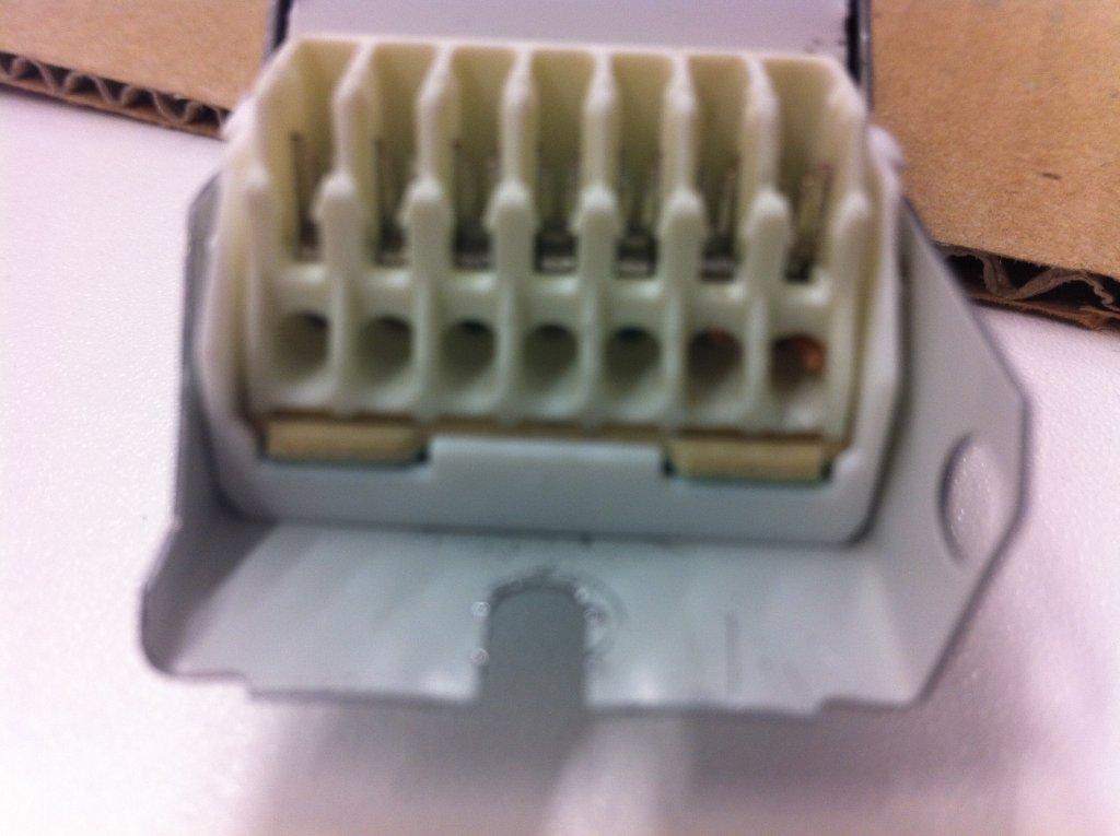

hab ein problem mit folgendem evg: OSRAM Quicktronic Intelligent QTi DALI DIM 2x21/39 will eine ringleuchte zünden (FC 40W) jetz hab ich das evg angeschlossen und wollte nochmal das kabel lösen. jetzt ist der draht aber abgebrochen und ich krieg ihn nicht mehr raus. wie löse ich das? denke mir dass das öfter vor kommt. man wird dann wohl nicht das evg wegwerfen oder?
hab schnell ein paar fotos gemacht. hoffe man kann es erkennen was ich meine.
wolf schrieb: > . hoffe man kann es erkennen was ich > meine. gerade so, aber ein scharfes Foto sagt bestimmt mehr. Kann man denn nicht von "oben" etwas reindrücken damit der Draht gelöst wird?
hab ich schon versucht, der draht fällt aber nicht von alleine raus.
Ich glaube normalerweise muß man den Draht drehen damit man ihn wieder rausbekommt. Versuch mal mit ner sehr spitzen Zange reinzukommen und den Draht zu drehen. Vielleicht bekommst Du auch einen anderen Draht stabil genug angelötet um ihn zu drehen. Alternativ gibt es so nen Spezialwerkzeug mit dem man das wieder lösen kann. Schau mal bei Osram in den Dokumenten zu den EVGs. Da gibt es irgendwo eines wo beschrieben wird wie das heißt. Ich weiß jetzt nicht mehr welches Dokument genau, ist schon ne Weile her daß ich in denen rumgelesen hab. Ist aber auf der normalen Osram Webseite zu finden. Dieses Werkzeug könnte aber teurer als nen neues EVG werden...
Sollte es nicht gehen, mit einem Nagel, der etwas dicker als der Draht ist, daneben reinzufahren?
