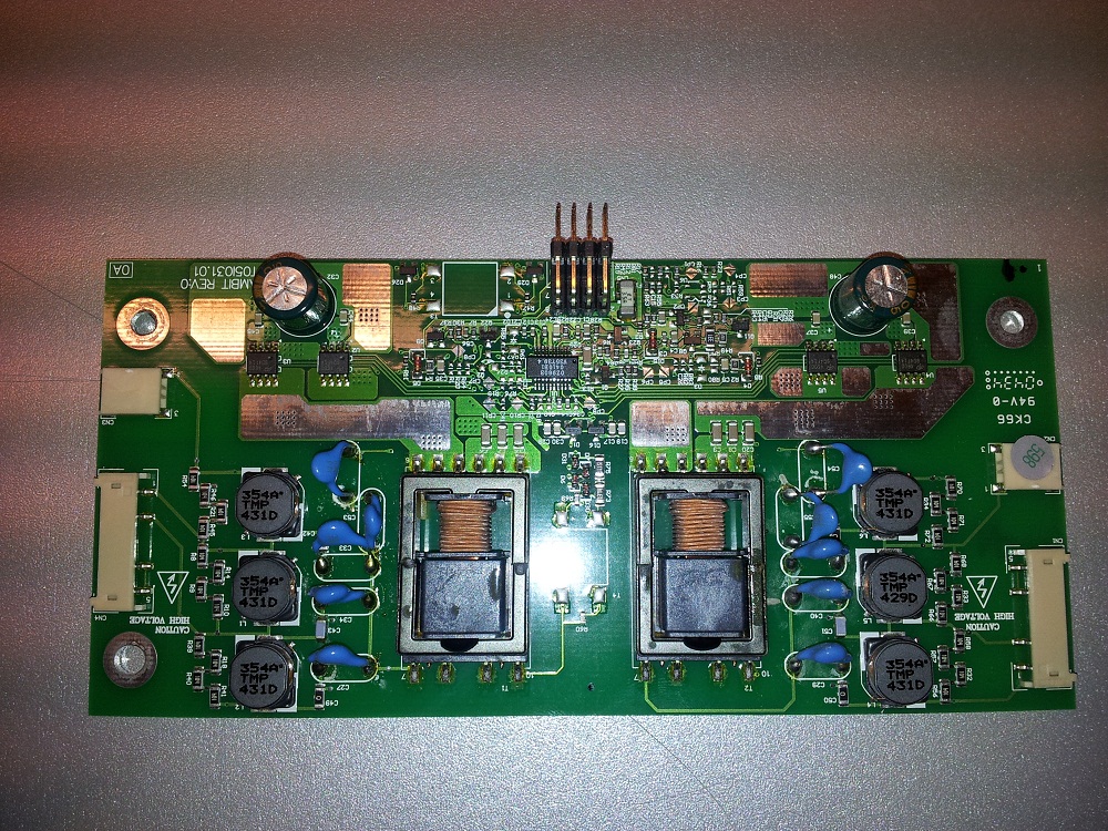

Hi, ich hab hier so einen BenQ LCD Monitor. Das Hochspannungsnetzteil pfeift, jetzt wollte ich fragen, ob es daran liegt, dass die Trafos nicht ordentlich vergossen sind, oder ob irgendwas anderes nicht stimmt. Kennt sich jemand damit aus? Anbei ist ein Bild von der Platine Danke
ich habe den Eindruck, daß der Elko oben links schon leicht dicke Backen bekommt. Wenn das stimmt, dann austauschen, und den rechten gleich mit dazu. Allerdings solte ein LCD-Monitor nicht pfeifen, denn eigentlich sollten die Schaltfrequenzen in den Schaltwandlern im Ultraschallbereich liegen, also unhörbar. Vielleicht sinds aber auch Regelschwingungen, verursacht durch einen solchen kaputten Elko - also wohl doch mal austauschen.
Du meinst also, dass er tiefer schwingt, weil der Elko defekt ist? Okay, ich tausche den mal eben aus, danke dir schonmal :)
Es kann sein, dass dein Gehoer super gut ist... ...dass dein Monitor aus Vergnuegen pfeift ...dass deine Ohren pfeifen (hoher Blutdruck) ...dass es die letzten Toene sind. Ob vergiessen jetzt noch 'was bringt ist fraglich Stimmen die Spannungen ? Wird es irgenwo besonders warm auf der Platine?
Ich habe sie ausgetauscht, leider hat es das Problem nicht behoben, noch andere Ideen?
Wärme ist okay, Spannungen kann ich leider nicht genau sagen, da man an die Platine im Eingebauten Zustand kaum hinkommt :(
Also, sind beide Lampen angeschlossen, Pfeift das Netzteil, steckt jeweils nur eine Lampe dran, dann pfeift es nicht. Ist die Hauptstromversorgung evtl defekt?
Und das Pfeifen kommt vom Trafo, halte ich einen Schraubenzieher in die Nähe, ändert sich die Frequenz, durch die dadurch geänderte Induktivität
Früher hat man Plastikspray an den (Zeilen)Trafo gesprüht. Hat meistens geholfen. http://www.eastcomp.de/tipstricks/tipstricks6.htm
Hab das Trafo auch schon getränkt, ist jetzt voll damit. War ein sehr dünnflüssiges Resin, und das Ding pfeift immer noch... Da stimmt doch was an der Regelelektronik nicht? Die Spannungen habe ich jetzt gemessen, die Passen, 12V, 5V und 3V, stabil.-
Könnte auch eine der 6 Drosseln sein. Ein wenig Plastikspray, oder erstmal ein Stäbchen dranhalten, um herauszufinden, welche es ist.
Mike Mike schrieb: > Ich habe sie ausgetauscht, leider hat es das Problem nicht behoben, > noch andere Ideen? Die schwangeren Elkos im Netzteil ebenfalls tauschen. Sei froh des es pfeift bevor was durchbrennt. Dadurch kannst Du noch reagieren. Das Tränken der Induktivitäten behebt nicht dir Ursache...
