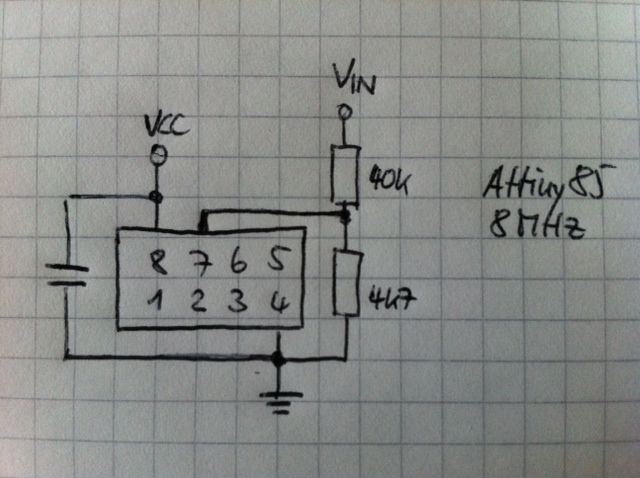

Danke für Eure Mühe. Anbei eine Skizze meiner externen Beschaltung nach
Versuch mit Kondensator. Vin und Vcc sind unabhängig, aber auf der
gleichen Masse.
Um das einzukreisen, habe ich aber auf den internen Temperatursensor
geschalten. (MUX 1111). Damit entfällt zunächst die Frage nach Impedanz
des Spannungsteilers und ob VRef mit (REFS 111) oder ohne externem
Entkoppelkondensator (REFS 110) gewählt ist.
Mit Kondensator zwischen VCC und GND sind die Fehler in der
Temperaturmessung bei Zimmertemperatur und Variation von VCC zwischen 4V
und 5.5V schon mal deutlich besser, sind aber immer noch 7,5%.
Bei 4V lese ich einen ADC Wert von 283 (ohne Kondensator 270)
Bei 5.5V lese ich einen ADC Wert von 262 (ohne Kondensator 228)

von error (Gast)
Der Kondensator ist ein 100 nF Kerko?
Die Init und das auslesen sieht Ok aus, daran sollte es nicht liegen.
Sind die Lötstellen Ok?
>In der Interruptroutine laufen verschiedene Tasks.
Teste den Adc mal ohne restliches Programm, nicht das es an einem
Überlauf oder verschluckten Interrupt liegt.

von error (Gast)
Sorry, einen Versuch noch ins Blaue aber dann bin ich mit meinem Latein
am ende.
Du sagst der Tiny wird mit einer Batterie versorgt, vielleicht schafft
diese zu wenig Impulsstorm und der 100 nF ist auch gleich leer...
Eventuell hilft ein Elko mit ein paar µF parallel zu dem Kerko oder mal
Brownout versuchen.

Denke nicht, dass die Batterie ein Problem hat. Wie gesagt, die
Messungen sind absolut ok und stabil, solange sich die Eingangsspannung
nicht ändert.
Das mit dem Elko werde ich aber trotzdem probieren.
Was meinst Du mit "brownout versuchen"?
@all: hat jemand eine simple und stabile Beschaltung (z.B. für VRef) des
attiny zur halbwegs sauberen und temperaturunabhängigen AD Messung?
Die Brownout Fuse, dass ein Reset erfolgt falls die Versorgungsspannung
in einen Bereich kommt in dem er nicht mehr richtig arbeitet.
http://www.mikrocontroller.net/articles/Standardbauelemente#Shuntregler.2FSpannungsreferenz
von Michael H. (blubbla)
habe jetzt einen Versuch mit einem LM336-2.5 an einem 2,5K Widerstand
als externe Referenz (REFS: 001) gemacht. Und siehe da, alles stabil.
Kein Einfluss der Versorgungsspannung mehr. Etwa 40 Grad
Temperaturunterschied machen etwa 2 Digits aus. Damit kann ich gut
leben.
Ist also scheinbar wirklich so, dass die interne Referenzspannung meiner
Attiny85 (habe zwei probiert) für die Tonne ist. Könnt ihr das
bestätigen?
Zum LM336-2.5 hätte ich noch eine Frage: kann man den ADJ Eingang offen
lassen. Lt. Datenblatt geht das scheinbar. Den Abgleich der
Referenzspannung bräuchte ich nicht, da ich ohnehin in Software
kalibriere.
Danke nochmal an alle, die mitgeholfen haben.
VG Michael
>bestätigen?
Komische Sache, woran das nur liegen mag, mangels Tiny85 kann ich den
leider nicht testen...
Normalerweise ist es aber schon so wie Falk Brunner treffend sagte:
"Die Referenz ist schon sehr konstant, wenn gleich sie
eine hohe, jedoch KONSTANTE Toleranz nach der Produktion hat."
>kann man den ADJ Eingang offen lassen. Lt. Datenblatt geht das scheinbar.
Ja, der soll offen bleiben wenn kein Abgleich nötig ist.
