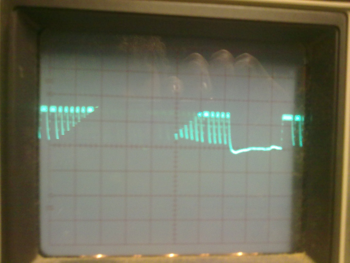

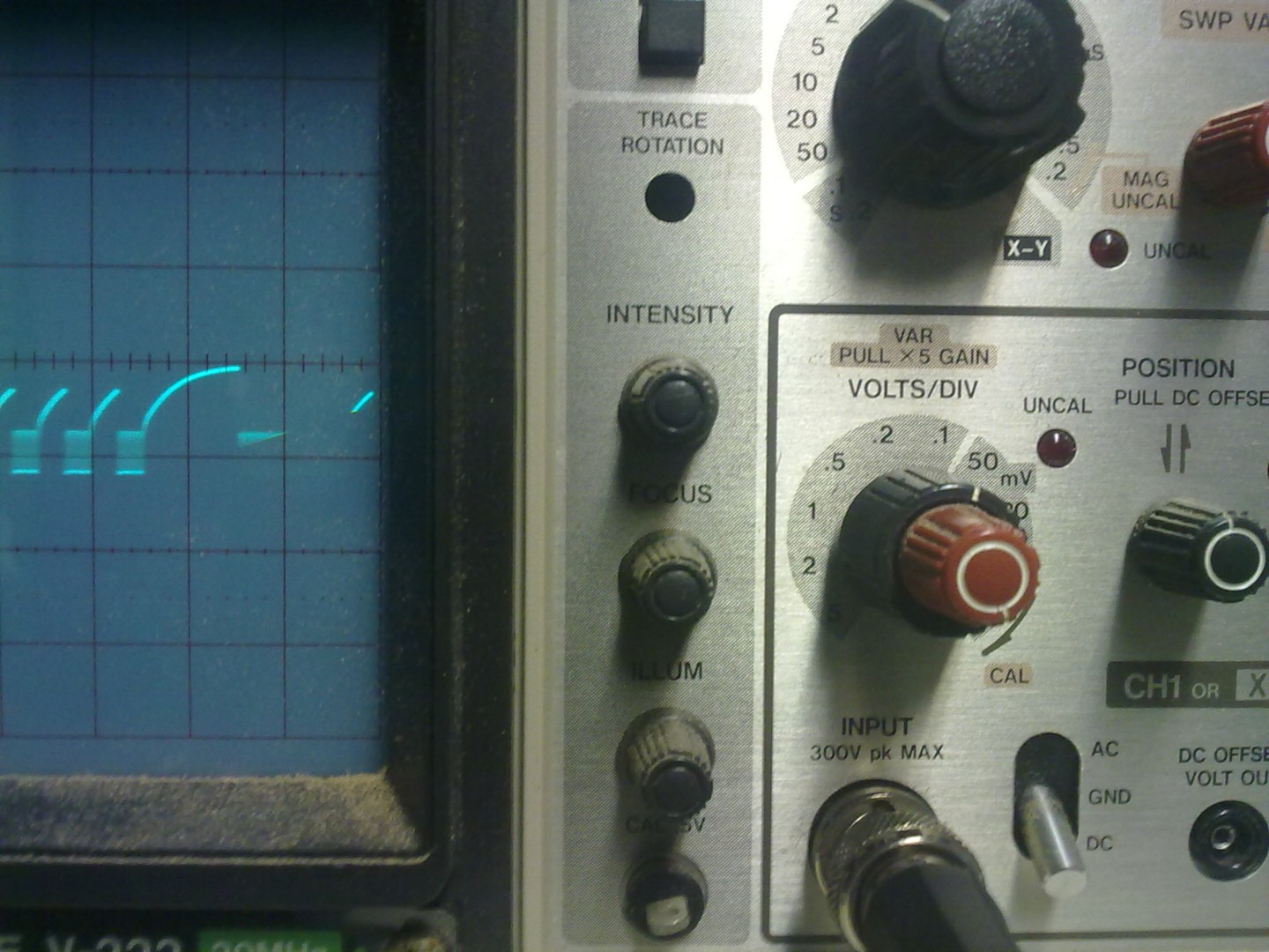

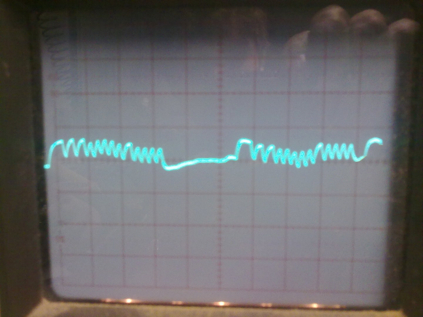

So, ich hab jetzt diverse Messungen vorgenommen, im Anhang die Bilder, Ich hab eine Diode ans Oszi angeschlossen, man sieht ja die Ergebnisse. Anhand des einen Bildes wo man den Drehregler des Oszis sieht, kann man erkennen, wieviel Volt an der Diode anliegen. Man sieht: Der Teiler am Oszi ist auf 0.1, also 0.1 V pro Kästchen. Der Messkopf hat einen Teiler von 10, das heißt, ca. 1,2 V liegen an der Diode an. (Die Diode hab ich bei allen Messungen angeschlossen lassen) Videos lade ich noch hoch, da sieht man die Ergebnisse besser als auf den Bildern. Leider schneidet meine Handykamera beim Fotografieren des Oszis immer etwas weg... mfg
So wie es aussieht ist die Diode mehr als 50% der Zeit an. Das ist schon wieder Kontraproduktiv. Besser ist eher ein Tastverhältnis von etwa 25%. Dazu kommt noch, das die Frequenz wohl nicht konstant ist, und damit ggf. auch noch etwas daneben. Da reduziert das nutzbare Signal schon erheblich. Eine mögliche Ursache können Verzögerungen durch Interrupts sein. Bei einem so unübersichtlichen und dann auch noch unvollständigen Code erübrigt sich die Fehlersuche hier. Der Anstieg sieht bei der Spannung an der Diode auch recht Sägezahnförmig aus, nicht nach einem Rechteck - da ist wohl auch die Hardware zur Ansteuerung auch nicht gut. Die Beschreibung der Schaltung lässt auch nichts gutes erwarten. Der Kondensator am Empfänger IC ist für die Versorgungsspannung. Der sollte wenn möglich wirklich am IC sitzen, nicht 50 cm davon entfernt. Etwa 100 nF sind da die richtige Größenordnung. Der Genaue Wert ist aber unkritisch und hat praktisch keinen Einfluss auf die Empfindlichkeit. Wichtiger ist da der Entsprechende Kondensator an der Senderseite. In der Regel wird man auch da einen Kondensator/ELko brauchen um die Stromspitzen zu puffern.
