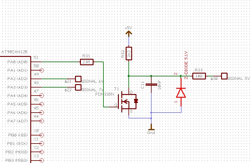

Hallo, ich möchte mit meinem Controller ein Signal schalten, Ausgang 5V ergibt 0V am Pin, Ausgang 0V soll 5V am Pin ergeben. Nun messe ich leider bei 0V am Controller 0,7V am Pin und keine 5. Vor meinem 2,2k Widerstand liegen die 5V noch an und danach nicht mehr. Ich seh den Wald vor lauter Bäumen nicht, vllt kann mir jemand helfen Dankeschön
Hast Du die Z-Diode richtig herum drin und: Warum hast Du sie überhaupt drin? MfG Paul
Hallo, ersteinmal danke, die Diode ist eine Z-Diode um die Spannungsspitzen die evtl kommen könnten herauszufiltern. Transistor austauschen? Gibts dafür einen Grund?
Shon Wieder schrieb: > Kontrolliere die Anschluesse des TR Datenblatt @hans: Damit war gemeint: Du hast evtl. Source und Drain verwechselt, was genau den von dir beschriebenen Effekt zur Folge hätte.
nimm mal die Z-Diode raus. 5V1 liegen schon recht nahe and der VCC von 5V. Vielleicht steuert sie schon durch. Gruß Jürgen
Es wurde ja teilweise schon gesagt, was auch sein kann: - Z-Diode falsch rum (zum Test mal entfernen) - Transistor D und S vertauscht - Tranistor kaputt - Schaltungsfehler Gruß Dietrich
Jürgen Berger schrieb: > 5V1 liegen schon recht nahe and der VCC von > 5V. Vielleicht steuert sie schon durch. ... dann gibt das aber nicht 0,7V (es sei denn, der Widerstand ist nicht 2k2, sondern viel hochohmiger). Gruß Dietrich
Du hast dir schon die Pinbelegung mal im Datenblatt angeschaut und nicht einfach nur den Transistor "wie im Schaltplan" in dieser geom. Position eingebaut oder ?!
Dietrich L. schrieb: > Jürgen Berger schrieb: >> 5V1 liegen schon recht nahe and der VCC von >> 5V. Vielleicht steuert sie schon durch. > > ... dann gibt das aber nicht 0,7V (es sei denn, der Widerstand ist nicht > 2k2, sondern viel hochohmiger). > > Gruß Dietrich Das ist natürlich richtig - es sei denn die Z-Diode ist falsch herum verbaut. Gruß Jürgen
