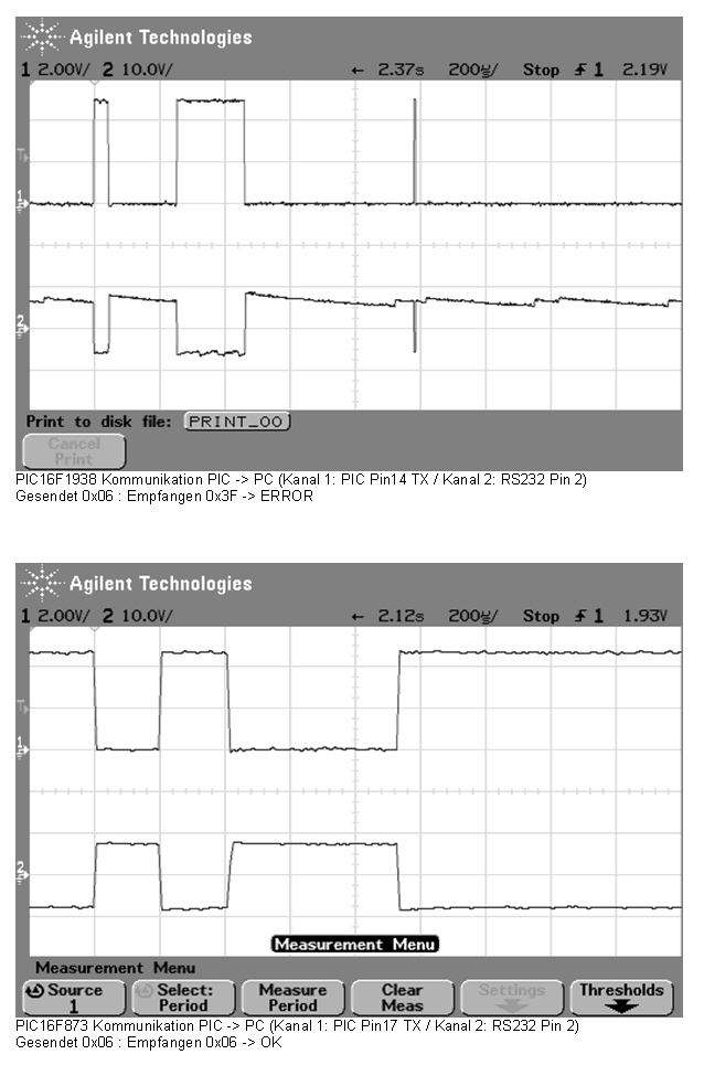

Hallo, habe jetzt mein Programm stark vereinfacht. Es wird nur 1 Byte vom PC gesendet - dieses wird auch am PIC empfangen. Sprich der Interrupt wird durchlaufen, das Byte in einer Variablen gespeichert und in der main-loop auf das Display geschrieben. Wenn ich nun 1 Byte vom PIC sende, erhalte ich am Terminal-Programm immer 0x3f - egal was ich sende (lediglich wenn ich 0x00 sende, erhalte ich auch 0x00). Nun habe ich mir das Signal direkt am TX-Pin des PIC angesehen und hier scheint mir das Problem zu sein, dass der PIC nicht wie erwartet seinen Ruhepegel bei 5V hat. Der Pegel liegt bei 0V und erst wenn gesendet werden soll, steigt dieser kurz auf 5V, überträgt das Byte und fällt wieder auf 0V ab. Das selbe habe ich nun mit dem bisherigen PIC16F873 durchgeführt. Hier liegt der TX-Ruhepegel wie erwartet auf 5V und nach dem Senden liegt dieser auch wieder auf 5V. Im angehängten Screenshot sieht man das deutlich. Die UART-Initialisierung habe ich mehrmals geprüft. Ich find den Fehler nicht. Der externe Quarz schwingt sauber mit 4 MHz. Hat jemand noch ne Idee? Gruß, Stefan
SCKP-Bit in BAUDCON: SCKP: Synchronous Clock Polarity Select bit Asynchronous mode: 1 = Transmit inverted data to the TX/CK pin 0 = Transmit non-inverted data to the TX/CK pin
Danke, guter Hinweis. Bisher habe ich dieses Bit gar nicht definiert. Nun habe ich sowohl SCKP=0 als auch SCKP=1 probiert. Komischerweise ändert das nichts an dem TX-Pegel.
Das ist eigenartig. Lass doch TXEN mal dauerhaft eingeschaltet. Gesendet wird ohnehin nur, wenn du etwas ins TXREG schreibst. Würde das Senden dann so machen:

Wenn ich TXEN=1 bei der Initialisierung setze und nie mehr ausschalte, dann funktioniert es. Dann ist im Leerlauf der TX-Pegel auf 5V geht beim Senden entsprechend auf 0V und bleibt danach auf 5V - so wie man es erwartet. Aber warum geht das Ein-/Ausschalten von TXEN vor-/nach dem Senden beim 16F1938 nicht, während es beim 16f873 ohne Probleme funktioniert? Das versteh ich nicht..... Was hat es mit den ANSEL-Bit auf sich? Lt. Doku defniert man damit, ob ein Port analog oder digital arbeitet. Und das gibt es doch nur für PORTA und PORTB - die beiden RX- und TX-Ports sind RC6 und RC7. Gruß, Stefan

Setz doch mal das Bit 6 im LATC Register auf 1, das wäre dann der Ruhepegel wenn man den Sender disabled. Der 16F1938 hat auch schon die neuere I/O Port Struktur mit getrennten Registern für lesen (PORTX) und schreiben (LATX), das könnte auch Auswirkungen auf den Programmablauf haben.
