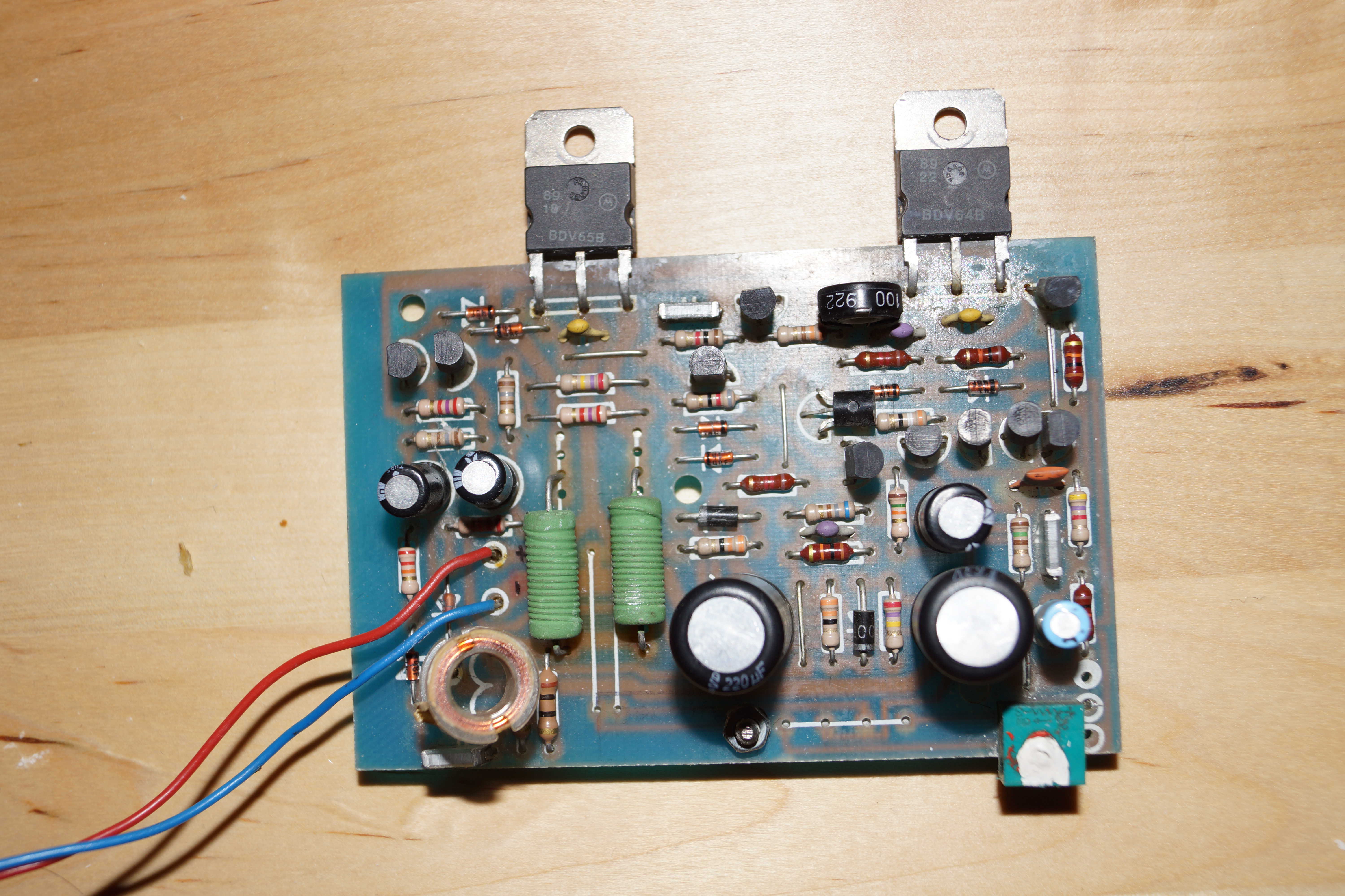

Ich hab relativ alte 3wege Aktivboxen bei mir, die aber einen super
Sound liefern. Nur hatte ich letztens das Problem, dass mir bei der
einen Box eine Endstufenplatine durchgebrannt ist. Der Aufbau der Box
ist wahrscheinlich wie bei jeder: Frequenzweiche -> 3x Endstufe -> (bei
dieser Box: irgendeine Platine, vielleicht eine ausschaltverzögerung) ->
3x Lautsprecher

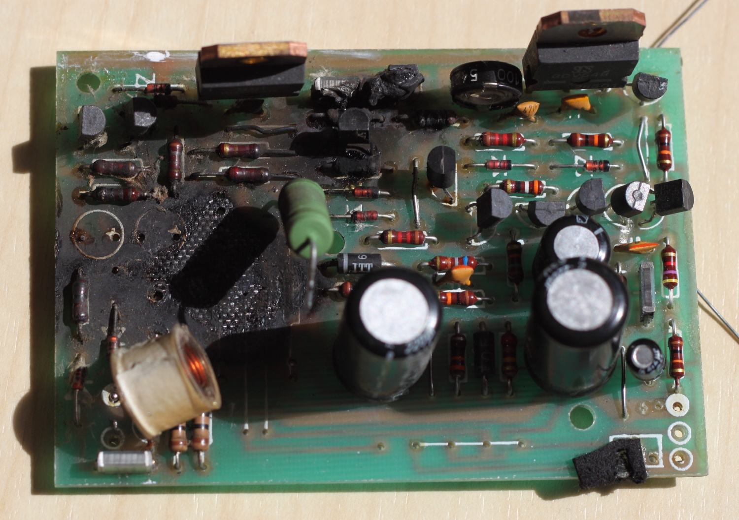

Auf der Platine vom Hochtöner ist mir ein Kondensator geplatzt, sodass
die halbe Platine schwarz geworden ist und eigentlich unbrauchbar ist.
Meine Frage ist nun (da ich nicht so bewandert in Verstärkerschaltungen
bin): Kann man dieses Platine einfach nachbauen (Ich hab ja noch einige
heile Baugleiche von Mittel und Tieftöner) oder lohnt es sich vielleicht
einies neuzubauen, denn die Einschaltverzögerung (wenn es denn eine ist)
musste ich auch schon überbrücken, weil die 3 Relais, die das Signal
weiterleiten nicht durchgeschaltet haben. Ich weiß nicht wie ihr das
seht.
Und gibts dann einfache Schaltpläne, die ich nachbauen kann? Das
Nachbauen sollte dann das geringe Problem sein.
Gruß Tim

von Tim H. (hotty) Benutzerseite
Gute Idee ... warum nicht...
Im Anhang mal ein Bild
von Harald W. (wilhelms)
Ich seh da eigentlich nichts besonders kritisches wie Relais oder
Potis. Probiers doch einfach mal. Kaputter als kaputt kanns ja kaum
gehen.
Gruss
Harald

Danke! Nur habe ich noch Probleme mit einigen Bauteilen, deswegen wollte
ich die eine Endstufe ja auch neu bauen. Ist das grüne in dem Bild eine
Spule? Und was ist das unten rechts in der Ecke: ein Kondensator? (so
silberfarben mit einem Kontakt auf jeder Seite...)
Der Neubau wäre mir eigentlich lieb, weil ich da genau weiß was für
Teile ich bestellen müsste...
von MaWin (Gast)
Die Platine selbst kannst du vergessen, die ist verkohlt.
Aber sie ist nun nicht so aufwändig, als ob man sie nicht nachbauen
könnte, auch auf Lochraster.
Reinige also mal die Bauteile um deren Aufschriften zu lesen, vermutlich
ist so was wie ein TDA2003 als IC drauf, ein paar BC237/547 als
Transistoren, und die unbeschriftete Spule wird nicht kaputt sein, die
übernimmst du von der alten Platine.
Etwas schwierig wird der Widerstand neben der Diode sein und das
fehlende kaputte Bauteil, also solltest du, nach dem du die Typennummer
des ICs ermittelt hast, mal in dessen Datenblatt nach
Applikationsschaltungen gucken, vielleicht ist die Schaltung identisch
und steht dort der Wert drin.
Oder du fragst nach dem du den Schaltplan aufgezeichnet hast und alles
rauszufindene ermittelt hast mit dem Platinernlayout hier zurück.
von Ralph B. (rberres)
Ich vermute mal das du zwei dieser Aktivlautsprecher hast. ( Man hört
heute zu Tage sicherlich Stereo ). Kann man nicht in der noch intakten
Box die Platine nachschauen, und gegebenfalls rauszeichnen?
Die Platine im Bild ist Schrott. Ich würde die spezielleren Bauteile
runterlöten und eine neue Platine erstellen oder auf Lochraster
aufbauen.
Ralph Berres

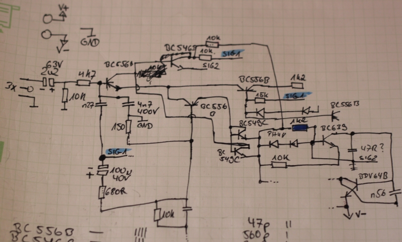

von Tim H (Gast)
Ja die Schaltung habe ich bisher nur angefangen abzuzeichnen.

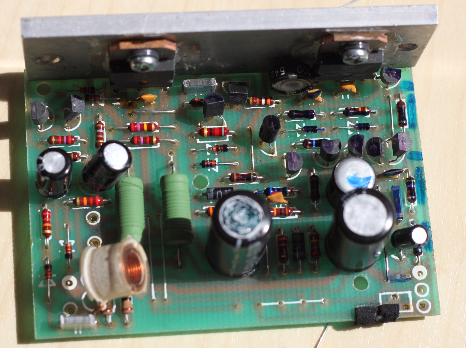

Ich hab noch mal ein besseres Bild von der Platine gemacht und eins von
der heilen Platine...
von MaWin (Gast)
> Die Schaltung hat auch leider keinen IC...
> die Ist komplett aus Transistoren aufgebaut.
Oh Mann, du hast nur die halbe Platine photographiert,
woher soll man denn das wissen ?
Mit der heilen Platine des anderen Kanals ist es ja nicht so
schwierig, die richtigen Bauteile rauszufinden.
Aber Achtung: Auf der kaputten könnte fast alles kaputt sein,
jeder Transistor, jeder Elko, jeder Widerstand und jeder
Kondensator.
Baue möglichst alles aus Neuteilen auf, das sind ja nur
centbeträge, wenn du die Bauteile nicht ausmessen kannst.
Nur die Spule auf der Garnrolle wirst du übernhemen müssen,
weil sie unbeschriftet ist. Und falls auch sie kauptt sein
sollte, beim abwickeln die Windungen zählen und mit neuem
Kupferlackdraht desselben Durchmesser neu wickeln.
Deine PH48, das ist doch gar nicht die eine Diode die aussieht
wie ein 1N4001 (schwarzes Plastik) sondern davon sind
doch laut deinem Schaltpklan 2 in Reihe (alos Glasperlen
mit kupferdraht drinne). Das sind 1N4148 von Philips.
Du brauchst übrigens keinen Schaltplan abzeichnen, wenn du
aus der Platine erst mal alle Bauteile ablötest, dann eine
neue Patine (Epoxy, einseitig kupferbeschichtet, kein
Photolack) drunterlegst und alle Löcher durchbohrst, dann
die Leiterbahnen mit einem ätzfesten Stift abzeichnest.
Denn dann passt deine Schaltung von alleine.
von Tim H (Gast)
OK. Danke!
Ich habe schon alles als Neuteile im Warenkorb. Also bestell ich jetz
1N4148... Ja ich werde die Platine auf Lochraster aufbauen. Ätzen klappt
bei mir meistens nicht.

von Ingolf O. (headshotzombie)
Es gibt absolut keinen Grund die Schaltung inkl. PCB zu ändern, bloss
weil man sich 2 Transistoren nachkaufen muss, die übrigens im
Gesamtvolumen der getätigten und durchaus umfangsreichen Bestellung nur
einen Bruchteil ausmachen! Man sollte dem TO nicht etwas zumuten, was
seine Bemühungen nur unnütz vergrößert.
Glaube auch kaum, dass der TO die unsinnig ins Gespräch gebrachten BDs
auf Lager hat...

von Tim H (Gast)
Also Ich hab die Bauteile jetzt bestellt und werde die Platine auf
Lochraster nachbauen... Sollte eigetnlich klappen ;)
Ich hab die Platine aufgebaut und angeschlossen. Dabei ist eine andere
der 3 Endstufen abgeraucht... in der Schaltung ist wohl echt was richtig
kaputt.. ich denke da muss man ne komplett neue Schaltung entwerfen.
Trafo und Weiche sind ja eigentlich noch heile.
von Stephan Locher (Gast)
Eine ältere Platine hätte ich bei bedarf (ohne Funktionsgarantie) aus
meinem Fundus zu bieten (siehe Foto).
