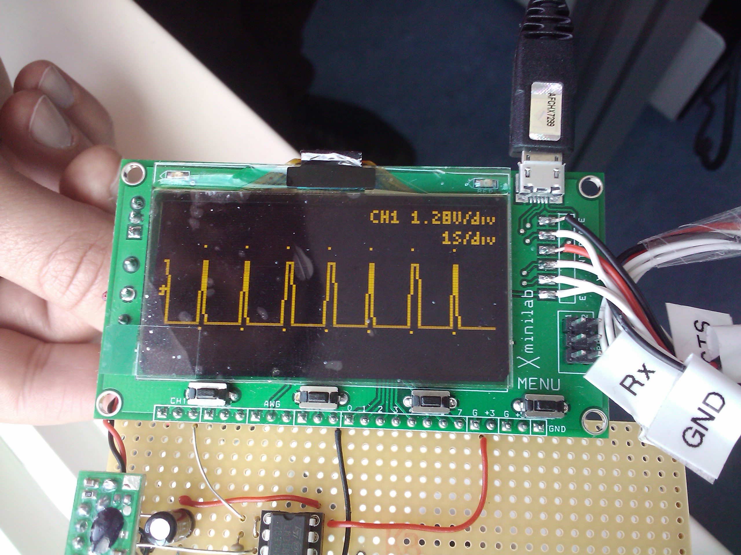

Hallo Leute,
ich habe ein kleines Problem.

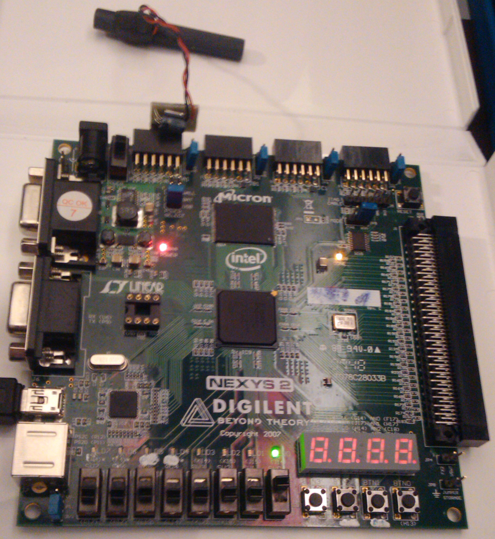

Ich möchte mit einem Nexys2 das DCF77 Signal auswerten.
Jetzt kann man natürlich fragen, warum ein FPGA für sowas, aber da soll
noch einiges mehr passieren.
Da ich mit DCF77 noch nicht gearbeitet habe, scheitere ich leider schon
an den Grundlagen.
Wenn ich das richtig gelesen habe, ist, wenn die Verbindung steht, der
Data-Pin auf High und bei einem Bit für 100ms bzw. 200ms auf GND.

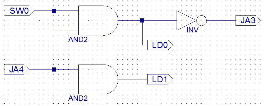

Also habe ich ein Programm in einer Schematic erstellt, dass nichts
anderes macht, als mit SW0 den Empfänger einzuschalten und den Daten-Pin
auf LD1 auszugeben.
Es müsste also die ganze Zeit über leuchten, abgesehen von einem
Bruchteil je Sekunde. Oder, wenn kein Empfang ist, konstant.
Jedoch flackert es unrythmisch. Ich kann noch nicht mal sagen, ob es
länger an als aus ist oder umgekehrt. Selbst das wechselt.
Ich habe auch länger als 20 Minuten gewartet, da ich gelesen habe, dass
die Empfänger eine ganze Weile brauchen, bis sie sich synchronisiert
haben.
Hat jemand eine Ahnung, was ich falsch gemacht habe?
Gruß und Danke
Fabian

...systematisch vorgehen.
Zunächst einmal direkt am Empfangsmodul mit Multimeter oder Oszi den
Pegel messen...
...schau nochmal ins Datenblatt des Moduls. Das steht ganz unten unter
"Wichtige Hinweise" anders. Die Bits werden bei DCF durch Absenken der
Trägeramplitude übertragen, das ist richtig... das Modul zieht dann aber
den DATA-PIN von GND auf VCC (!)

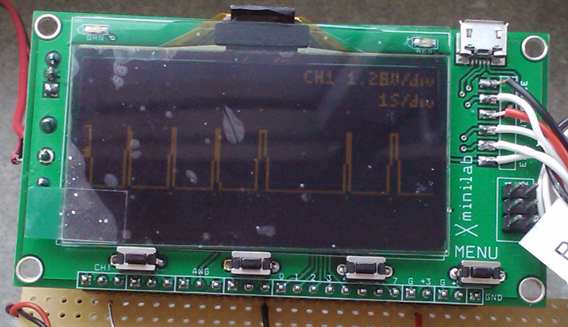

Du hast anscheinend starke Störungen auf dem Signal. Um die zu
analysieren, solltest Du ein Oszilloskop anschliessen.

Bei DCF77 dauert das Einpegeln des Komparators nur einige Sekunden. Da
wird eine Zeitkonstante von typisch 1 Sekunde verwendet.
Die Geschichte mit bis zu 20 Minuten stammt wohl eher von älteren
GPS-Empfängern (Suche der Satelliten und Download des Alamachs).

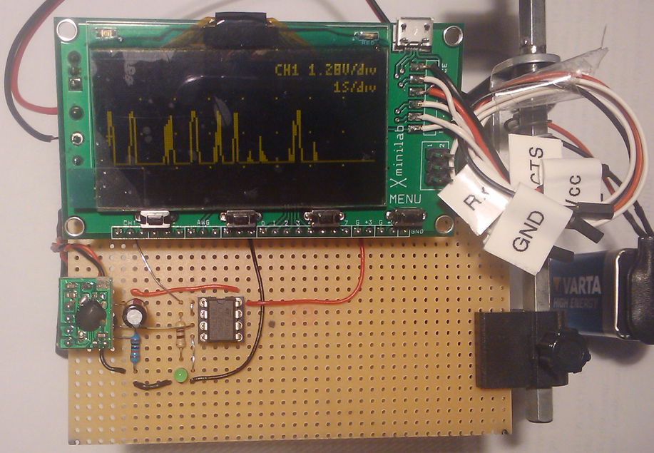

Wenn du die Antenne direkt neben dem FPGA-Board betreibst, wirst du
keinen sauberen Empfang haben!
Die Feldstärke und damit erreichbarer Störabstand hängt sehr stark von
der Entfernung zu Mainflingen ab. Daher muß man jede
Anmerkung/Empfehlung entsprechend gewichten. Ich z.B. bin knapp über
400km vom Sender entfernt und hier kommt kaum noch was an. Ist schon
nicht mehr lustig wenig.
Also Scope an den Empfänger-Ausgang!

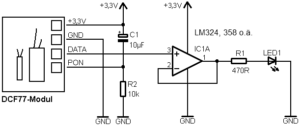

Ich hab da mal ne Frage zum Datenblatt des DCF77 - Empfängers:
Da steht was von "DATA is current source/sink mit Iout > 5µA".
Wie ist das zu verstehen?!? Muss ich den Ausgang mit einem Minimalstrom
betreiben? Und was ist dann der Maximalstrom? Oder ist das ">" einfach
durch "<" zu ersetzen?
Gruß,
  SIGINT
Das der Ausgang nur 5uA bringt. Das ist sehr wenig! Reicht gerade für
einen CMOS-Eingang auf der anderen Seite. Bedeutet auch, daß die Leitung
nicht zu lang sein darf und am besten geschirmt. Und das der Ausgang
schnell tot ist, wenn du ihn kurzschließt.
SDR an einem Digitalausgang. Das war wohl nix :-)
Es heißt Almanach. sorry.

Da das Modul am Ausgang nur 5 µA kann, muss man darauf achten dass bei
den FPGA Eingängen die Pullup/downs deaktiviert sind (falls vorhanden).

Hier gibt es keine weiteren DCF-Uhren. Nicht mal eine einfache Funkuhr
an der Wand oder einen Funkwecker.

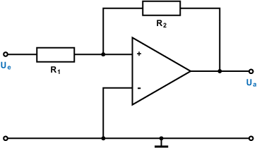

Da widersprichst Du Dir aber leider. Oder meinst Du wirklich, dass ich
einen Verstärker bauen soll?

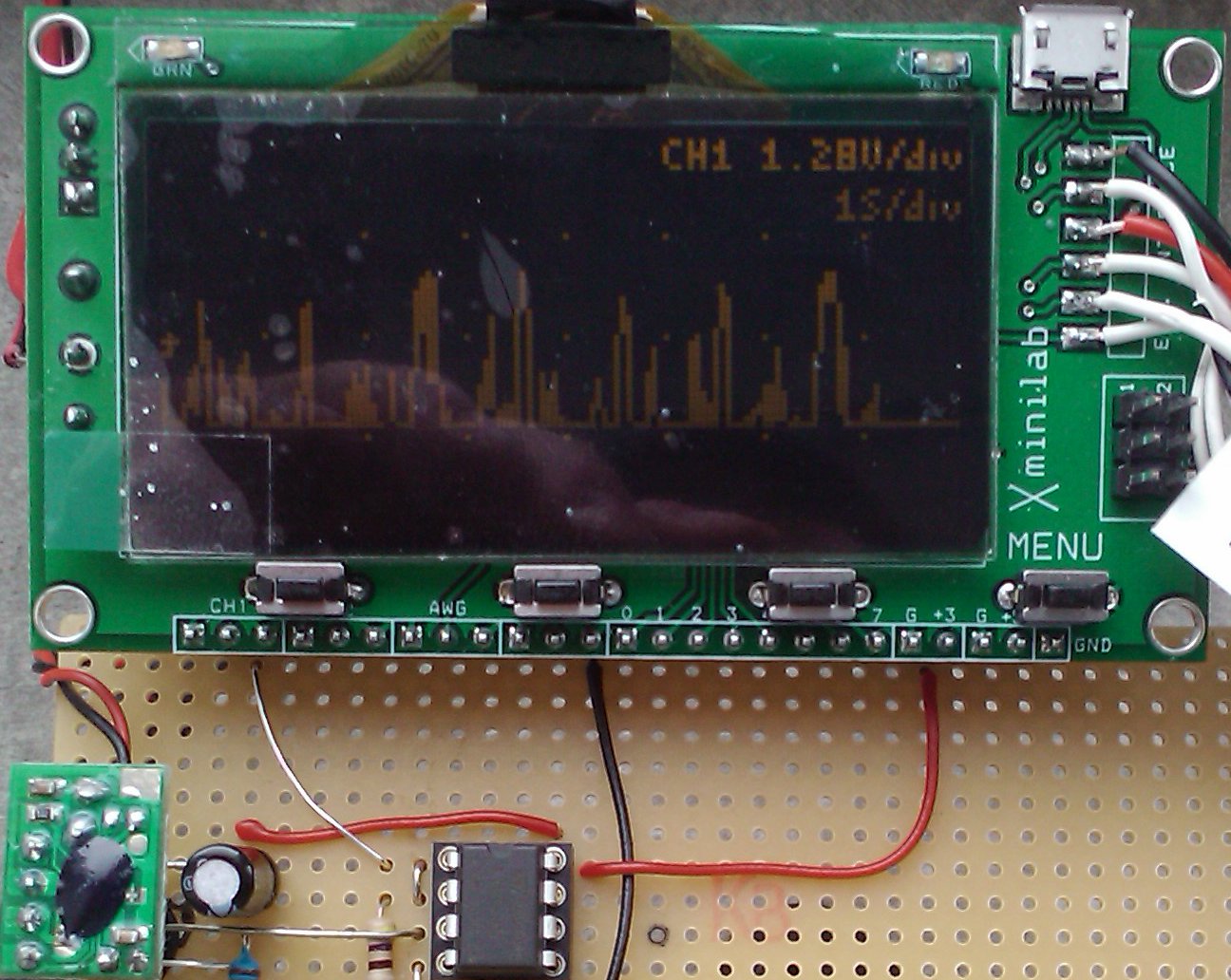

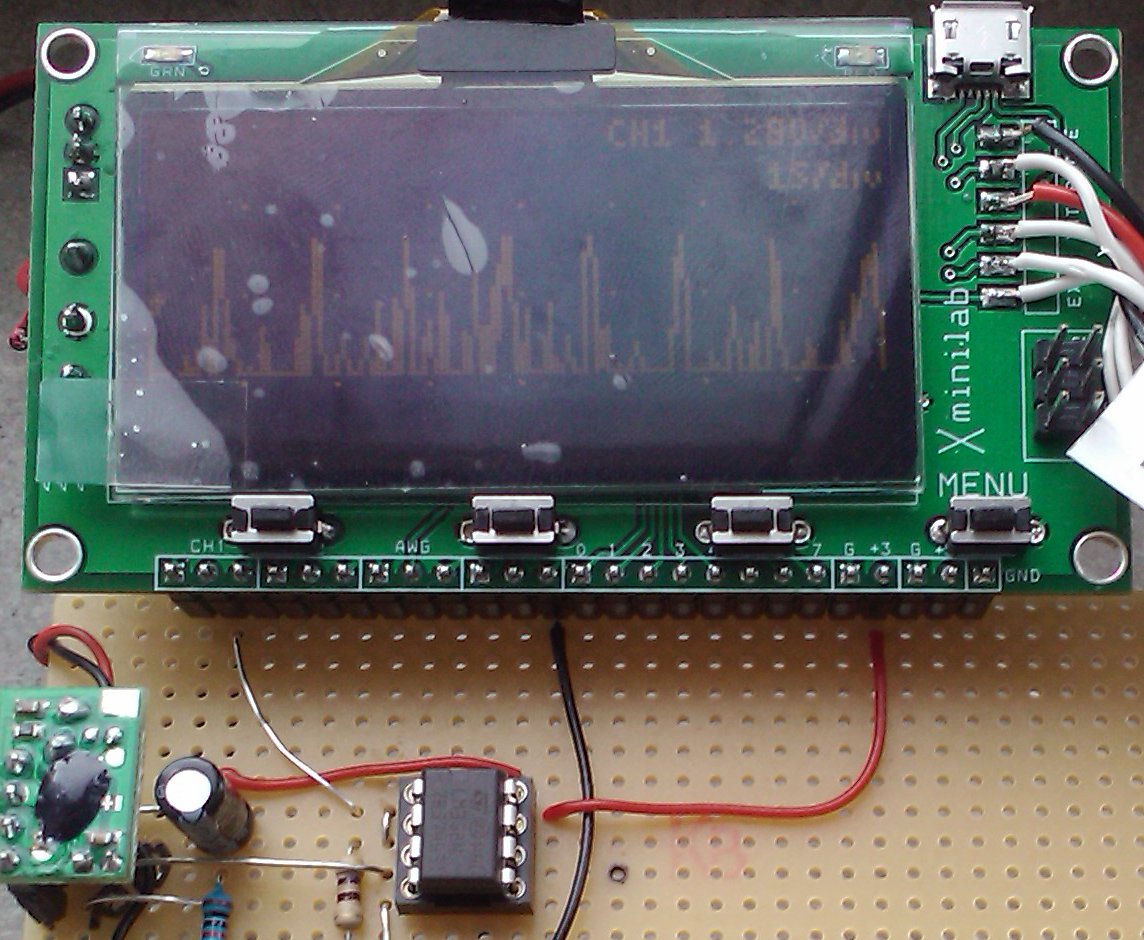

Dann packe ich das Teil auch mal an den Oszi. Mal sehen, was dabei raus
kommt. Zu guter letzt, werde ich das Teil mal austauschen. Fehlersuche.
Vielleicht habe ich das Ding auch geschrottet.
Besten Dank Leute
Das ist eigentlich der erste Schritt (er wäre es auf jeden Fall für
mich). Denn erst dann weißt du genau, welches Signal dich erwartet...

http://www.b-redemann.de/sp-project-dcf77.shtml
Diese Schaltung habe ich nachgebaut und den Ausgang mit dem Xminilab
aufgezeichnet.
Man sieht aber, dass das nicht funktioniert. Das DCF1 wird wohl kaputt
sein. Werde das Teil mal austauschen.
Man sieht entweder nur Rauschen, oder eine Nulllinie.
Der Pegel liegt bei etwa 2 Volt. Die Zeitachse ist auf 1s/Div
eingestellt.

So, ich habe jetzt mal das Modul DCF1 ausgetauscht und zu aller erst war
ich wieder enttäuscht, da eine lange Zeit nur Rauschen kam. Dann, nach
Minuten, konnte man aber aus dem Rauschen die Pieks erkennen, die mir
die Informationen darstellen sollen. Wenn mann es dann mit viel Liebe
anpackt erkennt man fast schon ein perfektes Signal. Und das hier im
600km entfernten Berlin.
Man kann sogar ab und zu die Synchronisierungssekunde gefolgt von der
"0" sehen.

Ich habe da zwei Schaltungen gefunden. Einen invertierenden
Schmitt-Trigger hier auf Microkontroller.net und einen auf dem
Elektronik-Kompendium
http://www.elektronik-kompendium.de/sites/bau/0209241.htm.
Klar könnte ich jetzt einfach einen fertigen Schmitt-Trigger verwenden,
aber ich möchte jetzt erstmal den Aufbau von
http://www.b-redemann.de/sp-project-dcf77.shtml mit LM358
weiterferwenden.
Jetzt habe ich leider keine Application Note für das LM358 zum
Schmitt-Trigger gefunden.
(Weil es kein Komparator sondern ein OpAmp ist und somit denkbar
schlecht für die Aufgabe geeignet ist???)

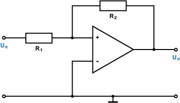

Wenn ich jetzt R1, wie im ersten Bild zu sehen ist, mit 10k vor belege
und ich mir sage, dass ich jetzt keine Hysterese brauche, sondern die
Schwelle bei beiden bei 1V liegen kann, könnte dann folgende Rechnung
richtig sein?
Ansonsten frage ich mich, wie R1 zu dimensionieren ist.
So, sollte sich der LM358 eignen, würde ich also für R1 10k und für R2
4,30k einsetzen und den R3 weglassen. Habe ja noch ein 2. Gate im
Package.
Ginge auch, diese Schaltung mit der ersten invertierenden Verstärkung zu
kombinieren? Oder könnte ich die nicht auch gleich weg lassen?
Ansonsten, böte sich der nicht-invertierende Schmitt-Trigger vom
Elektronik-Kompendium an?
Gruß und Danke
Fabian
