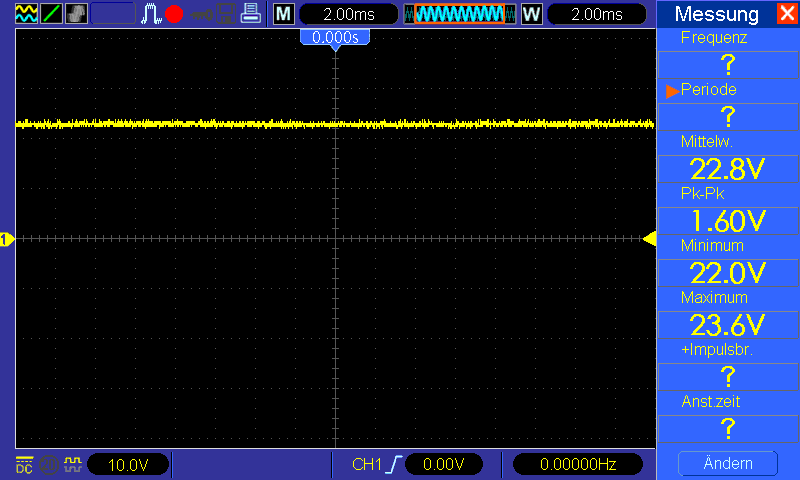

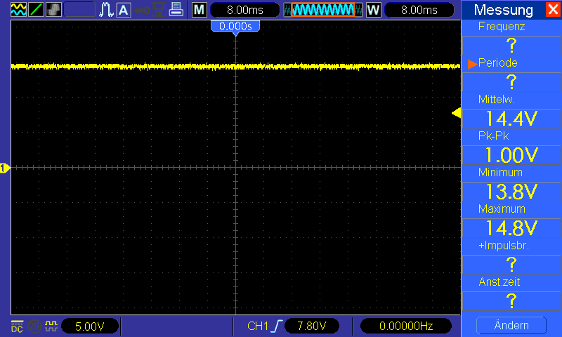

Hallo zusammen, ich bastle gerade einen Klingel auf ATMEGA32 basiert, und möchte von der Türsprechanlage Siedle HTA711-01 ein Rufsignal erkennen. Wie kann ich am besten machen? Das Rufsignal sieht wie in der Abbildungen aus (Ruf/nicht Ruf) Vielen Dank! noro24.de
Berechne einen Spannungsteiler, der bei 18V am Eingang 2,5V am Ausgang liefert. Diese Spannung kannst Du mit dem DAC messen. Bei Werten über 512 ist ein Zustand (22V) darunter der andere Zustand (14V). Gruß Jobst

Hubert Mueller schrieb: > Das HTA ist ein Analogtelefon. Da liegt bei Ruf 12V~ an... > (HT = Haustelefon, A= Analog) > Das HTS ist das 7+n system > Das HTC ist das Bussystem....... Danke, ja ich habe vergessen zu sagen dass das Rufsignal (pin 7 und c-Bezug) nach einem Gleichrichter B40C1500 und einem Sieb-Elko von 10uF gemessen habe. nochmals danke noro24.de

Hallo, ich habe das gleiche Haustelefon und habe auch eine ganz ähnliche Idee gebaut: Das Klingelsignal per Optokoppler abnehmen, und dann per Relais den Summer betätigen. Meine Schaltung funktioniert zwar, allerdings nehme ich das Rufsignal zwischen den Klemmen 7 und G ab, da habe ich beim Klingeln etwa 6V DC. Ganz korrekt kann das allerdings nicht sein, denn wenn ich den Vorwiderstand für den Opto zu klein mache (<=2.2k), dann ändert sich der Klingelton (Etagenruf statt Türruf, nehme ich an, das ist bei uns im Haus normalerweise nicht unterschieden). Hier (und in anderen Foren/Threads) heißt es, das Klingelsignal sei 12V AC an den Klemmen 7 und c. Da ich noch nicht auf die Idee gekommen bin, auch mal AC zu messen, kann ich das weder bestätigen noch dementieren. Serban misst dort aber 14.4V in Ruhe und 22.8V (jeweils DC nach Gleichrichtung und Glättung) bei betätigter Klingel. Ist da vielleicht ein DC-Bias drauf, der das hoch zieht, oder habe ich da noch was anderes nicht verstanden? Außerdem muss ich mich fragen, ob es nicht möglich wäre, die ganze Controllerschaltung aus der Klingelanlage zu versorgen (sollte ja nicht mehr als ~80mA ziehen, bei angezogenem Relais). Wäre das grundsätzlich möglich, oder führt das mit hoher Wahrscheinlichkeit zu Störungen? Gruß, Alexander
