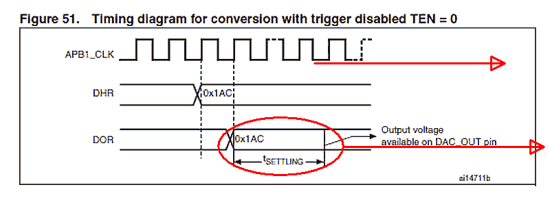

von Werner (Gast)
ich bin ganz neu auf dem ARM...
Jetzt habe ich gesucht und gesucht, nix Gedrucktes gefunden.
Tsettling ist nicht spezifiziert.
Es wird auf die Lastabhänigkeit verwiesen.
Versuch macht klug, ich messe ~ 1µS / Volt.
Der interne Output Buffer ist es nicht schuld, mit und ohne in etwa
gleich.
Habe ich etwas übersehen oder war es das, ist das Vmax ?
Grüße Werner
von Willi (Gast)
typ. 3µs: C <= 50pF, R >= 5k
Für DDS wohl zu langsam :-)
von Werner (Gast)
Yoh Willi, da hast Du wahr :-(
Ich kann den (per DMA) viel schneller füttern, als es einen Effekt am
Ausgang zeigt.
Ich habe 10MOhm und ~ ein paar pF dran
Woher stammt die Angabe ?

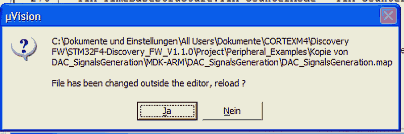

Das Aussehen, der Habitus des µVISION von KEIL gefällt mir besser.
Bei KEIL gibt es komische Dinge.. unlogische Dinge. Dennoch KEIL.
Die neueste Macke im Bild, niemand ediert da, sicher !
P.S. KEIL geht wieder nur mit "ST-Link ( Deprechated )" mit J2V15SO.
Wenn es meint...

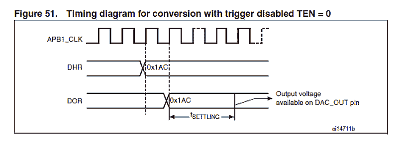

Wie auch immer, eine geschriebene Stelle habe ich noch nicht gefunden.
Ganz oben haben wir <= 50MHz, das hätte man anders zeichen sollen.
Wäre aber zu breit gewesen ..
von Willi (Gast)
http://www.google.de/url?q=http://www.st.com/internet/com/TECHNICAL_RESOURCES/TECHNICAL_LITERATURE/DATASHEET/DM00037051.pdf&sa=U&ei=R82LT5XbAo3zsgam3JWuCw&ved=0CBQQFjAA&usg=AFQjCNFoIaCcSfD8t8acn6RZHCDVwS-XyA
Seite 125
