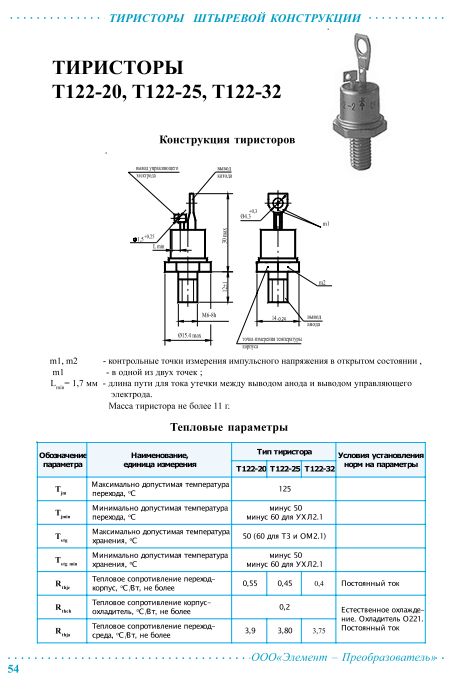

Das Datenblatt zu dem T122... habe ich in kyrillisch inzwischen
beigefügt und mhh behauptet, das Datenblatt passt nicht zu dem
Thyristor. Kopfschüttel???
Lt. Datenblatt müßte der Thyristor z.B. so heißen:
T122-25-10-245-1,5
und nicht:
T122-25-10-2 D190
Deine Bezeichnung stimmt auch nicht zur damaligen Klassifizierung von
russischen Normal- und Scheibenthyristoren. Kann ich da was dafür?

von oszi40 (Gast)
fossi schrieb:
> wird auch das beigefügte Datenblatt in kyrillisch noch angezweifelt,
> daß dies nicht zu dem T122-25-10-2 passt
Sorry Dein beigefügtes russisches DB enthält nur die thermischen Werte
für die Lagerung und thermischen Widerstand. Suche bitte demnächst
gründlicher.
von fossi (Gast)
Hallo oszi40,
Danke für den Tipp.
Wenn man mir sagen könnte wo ich gründlicher suchen soll , wäre ich über
den Hinweis bzw. Link dankbar. Die üblichen Suchmaschinen und auch die
bekannten Seiten für Datenblätter geben nicht mehr her.
Das mit den Daten stimmt so meines erachtens nicht ganz, wenn die
PDF-Datei geöffnet wird und nicht nur das Deckblatt, oder sollte ich da
was falsch verstehen. Das Datenblatt im Anhang besteht aus 9 Seiten und
nicht nur aus thermischen Werte für die Lagerung und thermischen
Widerständen.
Mfg
fossi

von Tok ist der Strom. (Gast)
Sorry hier waren wahrscheinlich unterschiedliche Browser/Einstellungen
im Spiel. Mit IE sah alles anders aus als mit FF. Daher auch die kleinen
Mißverständnisse. Dein russisches DB könntest Du bei leo.org versuchen
zu übersetzen falls Dir links die lateinischen Variablen nicht
ausreichen.
