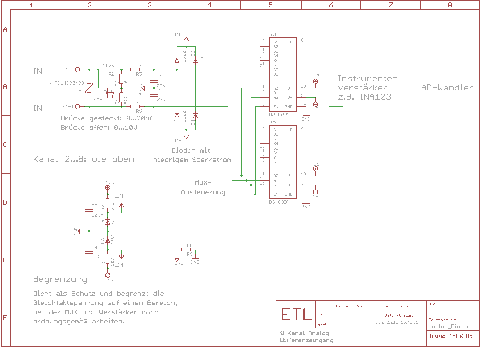

Simon schrieb: > Wie könnte sowas aussehen? Ich habe das bei einer 8-fach Analogeingabe mal so gemacht: - Varistor parallel zum Eingang - Spannungsteiler für 0...10V oder Messwiderstand für 0...20mA - Längswiderstand - Kondensator gegen GND - Schutzdioden - Analog-Multiplexer - OPV als Impedanzwandler - ADC-Eingang Gruß Dietrich
Vielen Dank! > - Varistor parallel zum Eingang ok, bekomme ich hin > - Spannungsteiler für 0...10V oder Messwiderstand für 0...20mA kann man ausrechnen > - Längswiderstand eh? sowas wie am ADC Eingang ein 1MOhm Widerstand im Falle von Überspannung? > - Schutzdioden ok > - Analog-Multiplexer welchen? Gibt das da Fertige ICs? > - OPV als Impedanzwandler Um das Messsignal möglichst wenig zu belasten? Verzerrt der nicht das Signal? könntest du mir den Schaltplan dafür zeigen?
Simon schrieb: > könntest du mir den Schaltplan dafür zeigen? Es war etwas mühselig, das Teil aus alten Unterlagen heraus zu suchen: siehe Anhang! Gruß Dietrich
Super! Vielen Dank! Warum ist C1 und C2 eigentlich so verschalten, sowas hab ich schon einige male gesehen bei Differenziellen Analog Eingängen. Kann man X1-1 auch auf Minus legen, wenn man an einen Atmega ADC möchte? Und die Dioden mach ich einmal auf Plus und einmal auf Minus? Ich habe ja beim ADC nur einen Eingang, das andere wuerde ich auf Minus legen
Simon schrieb: > Warum ist C1 und C2 eigentlich so verschalten, sowas hab ich schon > einige male gesehen bei Differenziellen Analog Eingängen. R5-C1 und R6-C2 sind Tiefpässe, die Wechselspannung (eingekoppelte Störungen...) filtern sollen, sind also ein Teil der Schutz- bzw. Entstörmaßnahmen. Die Folge ist natürlich, dass man schnelle Signaländerungen nicht erfassen kann. Je nach Anwendung ist da ein angemessener Kompromiss zu finden. > Kann man X1-1 auch auf Minus legen, wenn man an einen Atmega ADC möchte? Meine Schaltung hat symmetrische Differenzeingänge, die sich im Bereich von +/- ein paar Volt über oder unter GND bewegen dürfen. (Das ist bei genauen Messungen nötig wegen Potentialunterschieden an den GNDs.) Wenn Du das nicht brauchst: Entferne R6, C2, D2, D4, IC2 und den Instrumetenverstärker. Einen Impedanzwandler im '+'-Weg brauchst Du aber wahrscheinlich noch, da R5 etwas hochohmig ist. Oder Du verkleinerst R5 - das hängt alles aber auch von Deinen Genauigkeits-Ansprüchen ab. > Und die Dioden mach ich einmal auf Plus und einmal auf Minus? Bei der einpoligen Version ist das OK, da machen die Zenerdioden nicht so viel Sinn (Du hast ja keine Gleichtaktspannung). Außer: Du speist im Fehlerfall über die Schutzdioden soviel Strom in die Versorgungsspannungen ein, dass sie "hoch" gehen und ev. was zersören. > Ich habe ja beim ADC nur einen Eingang, das andere wuerde ich auf Minus > legen Das hat aber nichts mit den ADC zu tun: der Instrumetenverstärker macht aus der Differenzspannung an seinem Eingang eine auf GND bezogene Ausgangsspannung. Die geht dann an den ADC. Ansonsten: siehe oben. Gruß Dietrich
Wenn ich den Jumper oben ersetzen möchte, kann man das auch mit einem Mosfet/Transistor schalten? Vielen Dank für die Antworten
Simon schrieb: > Wenn ich den Jumper oben ersetzen möchte, > kann man das auch mit einem Mosfet/Transistor schalten? Wird bestimmt irgendwie gehen - allerdings hat das schon erheblich Einfluss auf - Genauigkeit - Zerstörfestigkeit Da habe ich aber keine fertige Lösung rumliegen....

Michael Roek schrieb: > Du weisst hoffentlich dass 0..20mA nicht das Selbe ist wie 4...20mA. Da würde ich aber eine SW-Lösung vorschlagen! Gruß Dietrich
was wo wie nicht das gleiche? ich dachte immer die Jungs haben das nur ab 4mA beginnen lassen um zu erkennen ob der Sensor abgesteckt ist. ich würde den Bereich von 0-20mA machen und dann ebend software
