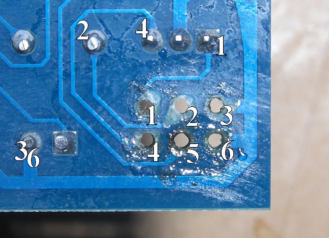

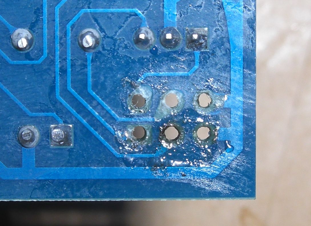

Moin, ich habe gerade versucht einen Poti, der auf einer Platine saß auszulöten um ihn mit einem Kabel verlängert wieder anzuschließen. Das Auslöten habe ich hinbekommen. Jedoch nimmt die Platine jetzt an den Kontakten kein Lötzinn mehr an. Ich habe schon verschiedene Temperaturen und eine Reinigung mit Isopropanol versucht. Erfolglos. Im Anhang ist ein Bild der betreffenden Stelle zu sehen, ich hoffe jemand weiß Rat und ich muss die Platine nicht wegschmeißen. Grüße, Norman
Hi! Sieht so aus als wären die Lötpads mit weg ... cya The_Ride
Schon mal mit nem Messer vorsichtig (!!) versucht den Dreck runterzukratzen?
namroN schrieb: > Ich habe schon verschiedene Temperaturen Insbesondere zu hohe. :-/ Kleb' dein Kabel mit Heißkleber oben an, und unten lötest du kleine Schaltdrähte vorsichtig (!) und mit viel weniger Temperatur an, die die zerstörten Leiterzüge ersetzen. Vielleicht testest du ja deine Lötkünste vorher mal an einer Platine aus dem Elektronikschrott.
Du hast die Lötaugen gleich mit abgelötet. Das heißt: Da ist kein Kupfer mehr auf der Platine, deswegen hält das auch nicht. Passiert wenn man zu viel Hitze in die Lötstelle einbringt. Du kannst jetzt nur noch den Leiterbahnn folgen und dort wo das nächste Bauteil angelötet ist deine Kabel mit anlöten. Ich würde dir aber empfehlen entweder vorher noch ein bischen Löten zu üben oder jemanden zu fragen der so was kann. Denn Löten ist offentsichtlich nicht deine Stärke.
Sauber zerstört! Löte die Drähte an die Lötpads zu denen die Leiterbahnen hinführen. Immer so kurze zeit wie möglich rumbraten.

Muss jetzt einfach mal sein: Endlich jemand mit einem scharfen Bild, welches nichtmal eine übertriebene Dateigröße hat. Schließe mich dem meines Vorredners an, Kabel durch die Löcher und an anderen Pins anlöten.
War das Poti auf der Lötseite montiert, oder wie kann man denn bitteschön derart die Pads rausreissen?
Hatte ich mir schon gedacht, dass da eigentlich noch Kupfer drunter liegen sollte. Ich hatte zum Auslöten keine Pumpe, hab also alle 6 Pins gleichzeitig erhitzt und den Poti dann abgezogen. War definitiv zu lange heiß. Löten an sich kann ich. Nur mit Platinen habe ich keine Erfahrung. Sonst löte ich viel Stecker und NF-Leitungen, da kann man ja meistens schon länger draufbraten.Dass eine Platine so schnell aufgibt hatte ich einfach nicht erwartet. Die einzelnen Litzen an die nächsten Pads anzulöten funktioniert. Danke für den Tipp.
Achja, die Löcher sehen auch so derbe aus weil ich auf der Suche nach dem Leiter vorsichtig mit dem Bohrschleifer ran bin.
namroN schrieb: > Löten an sich kann ich. Nur mit Platinen habe ich keine Erfahrung. Sonst > löte ich viel Stecker und NF-Leitungen, da kann man ja meistens schon > länger draufbraten.Dass eine Platine so schnell aufgibt hatte ich > einfach nicht erwartet. Gutgemeinter Ratschlag: Platinen geben nicht schnell auf, dafuer muss man sehr lange und sehr heiss braten. Loeten ist damit sicher nicht deine Staerke - schau dir lieber nochmal an (Tutorial, Youtube usw), wie es gemacht wird und pruef, ob dein Werkzeug in Ordnung und fuer den Einsatz passend ist! :)

Hehe naja Du hast nicht nur die Restringe mit abgeloetet sondern auch gleich noch die Durchkontaktierung zerstoert, saubere Artbeit muss ich sagen oO"

Der Poti dient als Lautstärkeregler direkt hinter dem Eingang, hier unsymmetrisches Audiosignal. Jetzt im verlängerten Zustand fehlen die mittleren Frequenzen komplett. Tiefe und hohe Frequenzen sind da. So etwa der Stimmbereich (1-5KHz) sind weg. Woran könnte das liegen?
Michael_ schrieb: > Diese Platine hat scheinbar nie Durchkontaktierungen gehabt. Einseitig? namroN schrieb: > Woran könnte das liegen? Am Poti allein sehr wahrscheinlich nicht. Es ist zu befürchten, dass du da noch mehr kaputt gemacht hast.
