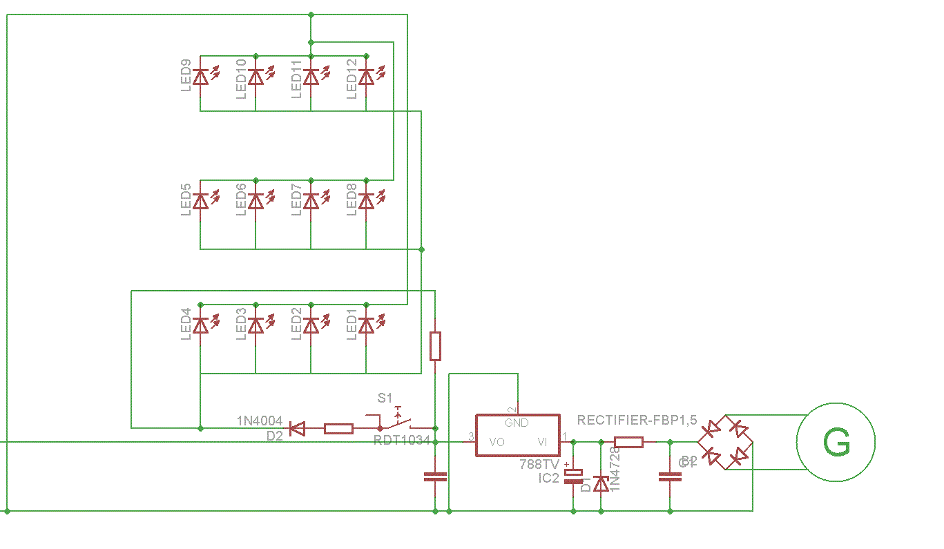

Hi, Ich will an mein Mofa ein LED Rücklicht, sowie LED Blinker anbauen. Dafür muss ich irgendwie aus den 6V AC Bordspannung 6V DC machen. Ausserdem brauche ich für die Blinker eine möglichst einfache LED Blinkschaltung, ohne Timer o.ä. Es wäre nett wenn ihr mir eine Teileliste zusammenstellen könntet :) mfg
Google-Stichworte: "Astabiler Multivibrator" "Brückengleichrichter" oder "Graetz-Brücke" "LED Vorwiderstand" "Spannungsregler" (wobei ich den eher selber aus Z-Diode, Widerstand und Emitterfolger bauen würde, als ein IC zu nehmen. Man weiß ja nicht wirklich, welche Spannungen beim Mofa zu erwarten sind) mfg mf

Hey danke Leute hab jetzt soweit meine Schaltung mit Eagle fertig. Hab mir noch eine Frage und zwar schützt so ein Konstantspannungsregler auch vor Spannungsspitzen oder sollte ich dafür lieber eine Zener Diode hernehmen? mfg

Thomas schrieb: > sollte ich dafür lieber eine Zener Diode > hernehmen? Ein Linearregler schützt nichtmal sich selbst vor Spitzen.
1 | _____ |
2 | AC1 o--|~ +|------R---*---*-----*----o DC+ |
3 | | | |k | |+ |
4 | | | Z = C = Elko => weiter zum Spannugnsregler |
5 | | | |a | ker | 100µ |
6 | AC2 o--|~___-|----------*---*-----*----o DC- |
Ich würde da schon eine recht dicke Zenerdiode hernehmen. Der Widerstand muss natürlich entsprechend bemessen sein (Widerstandswert im ein- bis unteren zweistelligen Bereich und Leistung vllt. 5W). Außerdem kann es nicht schaden, Keramikkondensatoren 100nF - 1µF mit entsprechender Spannungsfestigkeit zu verteilen, die dir dann auch Spitzen raus nehmen. mfg mf

Mini Float schrieb: > Thomas schrieb: >> sollte ich dafür lieber eine Zener Diode >> hernehmen? > Ein Linearregler schützt nichtmal sich selbst vor Spitzen. _____ > AC1 o--|~ +|------R---*---*-----*----o DC+ > | | |k | |+ > | | Z = C = Elko => weiter zum Spannugnsregler > | | |a | ker | 100µ > AC2 o--|~___-|----------*---*-----*----o DC- > > Ich würde da schon eine recht dicke Zenerdiode hernehmen. Der Widerstand > muss natürlich entsprechend bemessen sein (Widerstandswert im ein- bis > unteren zweistelligen Bereich und Leistung vllt. 5W). > > Außerdem kann es nicht schaden, Keramikkondensatoren 100nF - 1µF mit > entsprechender Spannungsfestigkeit zu verteilen, die dir dann auch > Spitzen raus nehmen. > > mfg mf Vielen dank dafür das hat mir sehr geholfen werde meine Schaltung so aufbauen. Und wegen den Generatoren seit Urzeiten. Ich hab eine Puch Maxi Bj 78 :P von daher ist da noch nicht viel Technik verbaut.
Thomas schrieb: > Vielen dank dafür das hat mir sehr geholfen werde meine Schaltung so > aufbauen. Ich bin da etwas skeptisch, ob das so funktionieren wird. Schau Dir mal den Abschnitt über das KFZ-Bordnetz in den DSE-FAQ an. Und dort geht es um ein Netz, das durch den Akku schon eine Grundstabilisierung hat. Gruss Harald
Hallo habe jetzt mal den "Bremsteil" der Schaltung mit Eagle gezeichnet. Wäre das soweit in Ordnung? Dimensionieren müsste ich die Schaltung natürlich noch. mfg
