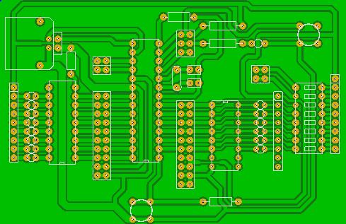

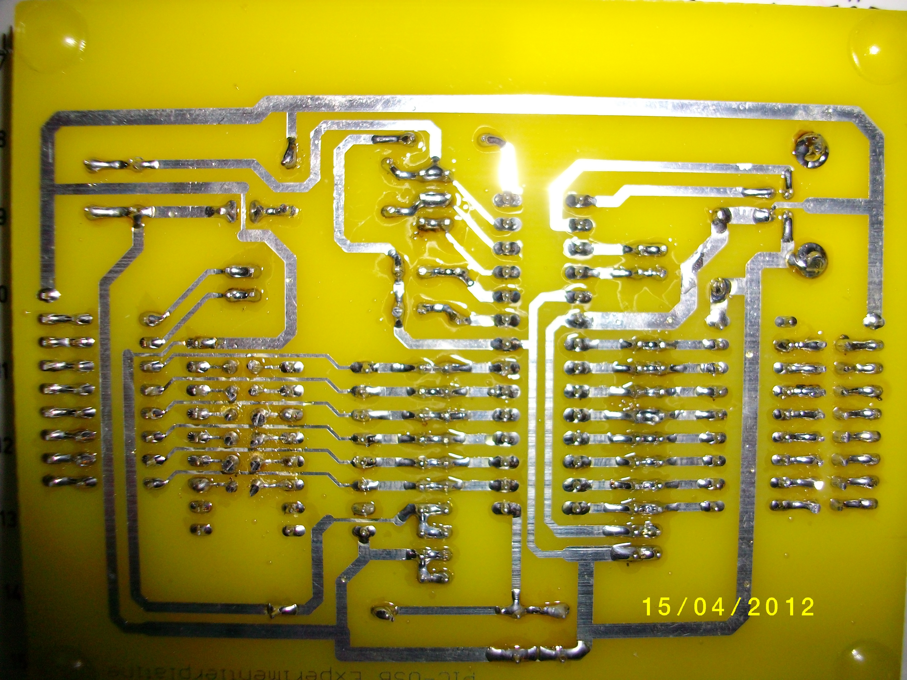

Ist es möglich aus Basis der beigefügten Dateien eine Platine zu erstellen? Ich benötige dringend eine solche Platine, habe aber leider keine Desginvorlagen. Wäre super wenn mir hier vielleicht jemand weiterhelfen könnte.
Das Foto vergiss besser, das wird nicht mal Murks. Was als Option offensteht ist, das Layout in einem Layoutprogramm nachzuzeichnen und danach die Platine entsprechend mit eben diesem Programm herzustellen.
Gibt es solche Programme die auch so einfach sind dass jemand der sich damit nicht auskennt sie bedienen kann???
Ist ja nicht sonderlich komplex das Ganze. Dürfte selbst mit Sprint-Layout machbar sein.
Ich glaube, bei der Komplexität der Platine ist jeder Versuch, dass Layout nachzuzeichnen schneller vollendet, als das Du hier auf eine einfachere Lösung finden wirst. Wie auch, Du hast nur Bildmaterial, d.h. abzeichnen musst Du es ohnehin.

Schaut recht grob aus und hat keine Massefläche...also einfach Folie auf die Platine legen falls du noch eine da hast und mit Edding nachzeichnen. Die Folie kann man dann prima zum belichten nehmen. Ansonsten ist das doch recht fix mit Eagle, Kicad oder was man so bevorzugt nachgezeichnet.
Ganz blöde Frage: Was spricht gegen ein solides Stück Lochrasterplatine? Auf den ersten Blick sind da eh nur THT-Bauteile drauf, geht schnell und funktioniert. Sonderlich kompliziert sieht das Layout bzw. der Schaltplan ja nicht aus.
Gegen ne Lochraster spricht eigentlich nix, müßte gehen und das nimmt der Lehrer einem eher ab als wenn man mit ner Platine ankommt die super gearbeitet ist, aber man selber garnichts wirklich dazu beigetragen hat. So ne Streifenplatine mit Unterbrechungen und fertig...
@Kai L. (kai_l) >Und was würde so etwas kosten? Ich bräuchte die Platine relativ schnell >für ein Schulprojekt :-( BWL-Kindergarten? Nix mehr selber machen, alles outsourcen? Ok, dann ist das der richtige Weg. Wenn es aber eher was anständiges ist, ist SELBERMACHEN das Mittel Der Wahl. Nimm ein CAD-Programm deiner Wahl. Eagle, Target, KiCad, whatever. Erstelle den Schaltplan durch nachzeichnen. Das dauert selbst für einen Anfänger bestenfalls einen halben Tag. Die andere Hälfte verwendest du auf das Layout. Schwups hast du was gelernt und eine Platine. Dann kann man selber ätzen, ist ja nur einlagig oder ätzen lassen, Platinenbelichter & Co. MFG Falk

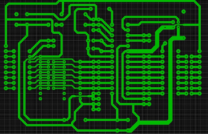

So eine einfache Platine ist in 10 Min neu gezeichnet Kean, besteht noch Bedarf dann melde dich SZ
Ja es besteht noch Interesse. Sieht nicht schlecht aus dein Plan.
