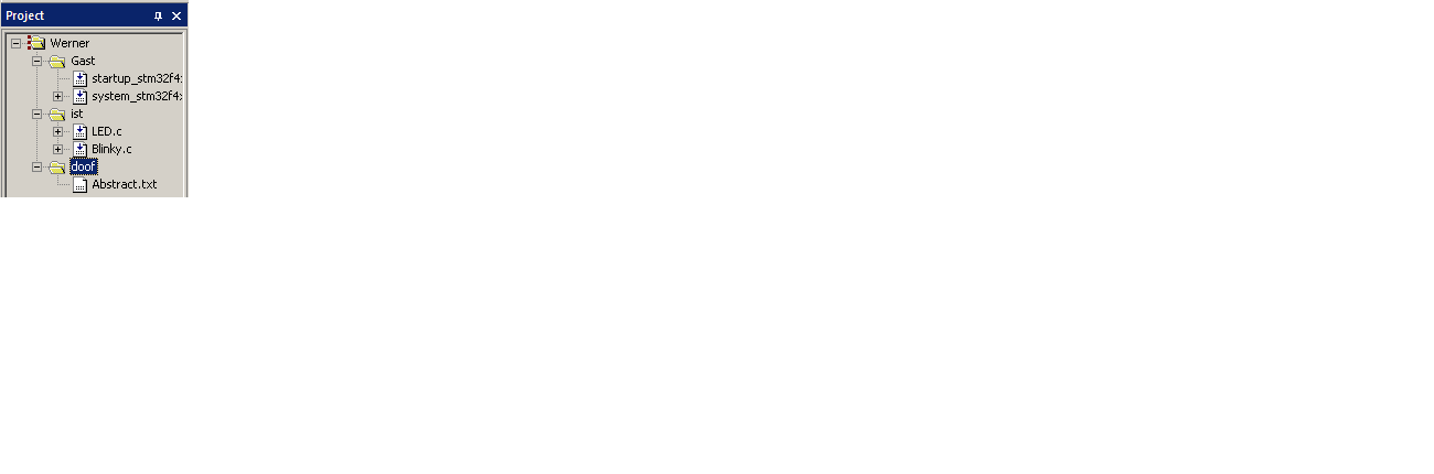

Hallo, ich finde es nicht. Neue Projekte die ich anlege heissen immer "Target1" Ich kann gleichnamige Kopien in den Workspace einbinden. ( Das ist wohl erlaubt, aber nicht sehr übersichtlich bzw. nützlich ) Wie kann man denn den Namen eines Projekts verändern ? Schon einmal Danke Werner ... ich habe schon viel gemacht, aber das Ding ...
jetzt hätte ich gedacht: Du BLÖDMANN man klickt bunti-kunti-windi A), B), C) Schon beim Anlegen eines neuen Projekts vermisse ich die Möglichkeit dem Kind einen Namen zu geben. Ich benenne den Pfad und es heisst "Target1".
Das ist nicht der name des projektes, sondern kann man es nutzen weiter ziele anzulegen. rechte maustaste auf target1, manage components, da kann man weiter hinzufügen oder umbenennen. es werden dort ehr einstellungen gespeichert. z.b. welche dateien nicht eingebunden werden sollen, welcher debugger benutzt wird, linker-einstellungen ect.

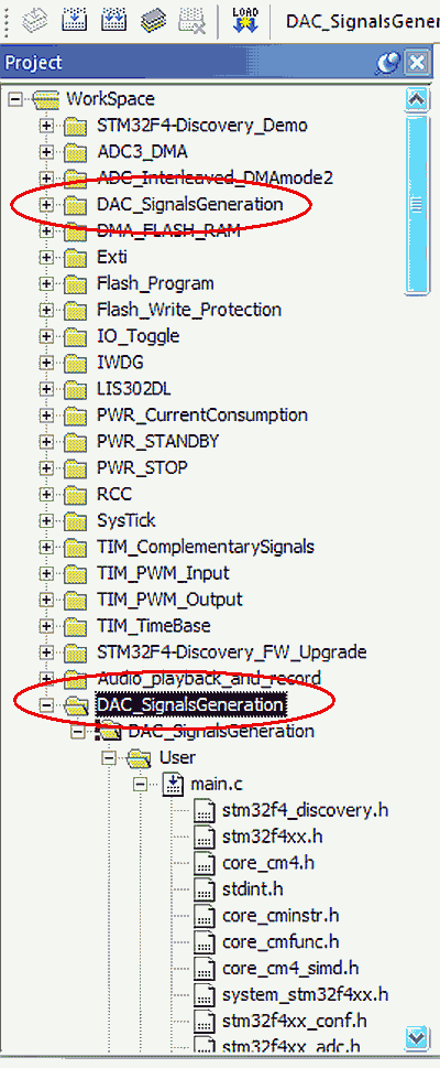

soweit bin ich bei Dir... Nur im Master Workspace haben Projekte Namen. Sie heissen nicht alle "Target1" Ich kann jetzt nur eine Anzahl "Target1" hinzufügen ? Oder ich nehme Kopien die gleichnamig sind, aber anderen Speicherort und Ihnhalt haben ? Ich blicke das System nicht. Im Bild sind zwei "DAC Signalsgeneration" Die untere entstand aus einer Kopie, ich möchte sie nun "DDS Signalsgeneration" nennen ? Grüße Werner

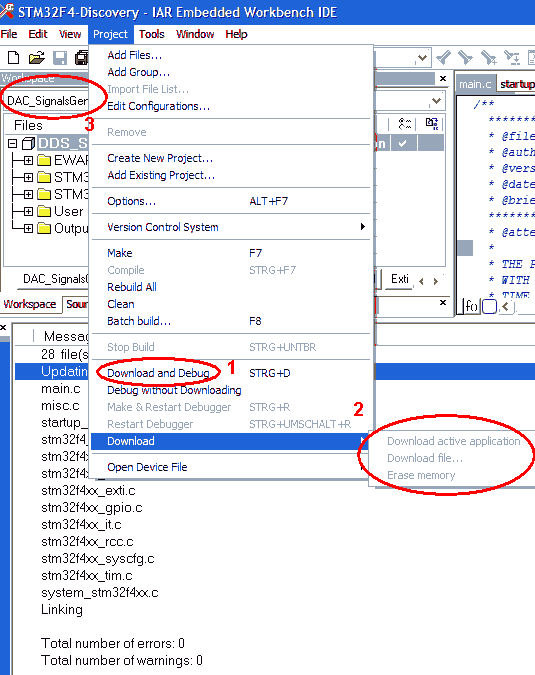

Ok, ich bin zu doof dafür. Trotz intensivem Bemühen, es geht hier nicht. Nun will ich mich von KEIL µVISION verabschieden... Ich wollte nun IAR ausprobieren. Jetzt bin ich aber wieder zu doof. Alle Beispiele des Workspace kann ich Flashen und Debuggen. Ich habe ein neues Projekt angelegt. Chirugisch die Zeichenfolge "DAC_Signals..." aus allen Quelltexten entfernt und durch "DDS_Signals..." ersetzt. Dieses Projekt habe ich dann in den Workspace eingefügt. Es kompiliert mit 0 Fehlern und Warnungen. Bei"1" im Bild habe ich erst 'mal den Kopf geschüttelt. "2" habe ich dann ein paarmal durchgeführt und dabei kleine Änderungen am Programm gemacht. Soweit so gut. Beim Debuggen gab es dann ein paar Ungereihmtheiten, bis ich dann feststellte, dass immer das ursprüngliche "DAC_Signals..." geflasht wird, der Debugger aber meine Änderungen anzeigt ? Bei "3" sehe ich nun, das neue Projekt kann nicht geflasht werden, alles grau. "2" macht nicht was ich erwarte. Was fehlt denn da ? Wo bin ich wieder zu doof ? Grüße Werner
und dann bin ich auch noch zu doof die Nummerierung zu behalten. Nochmal richtig.

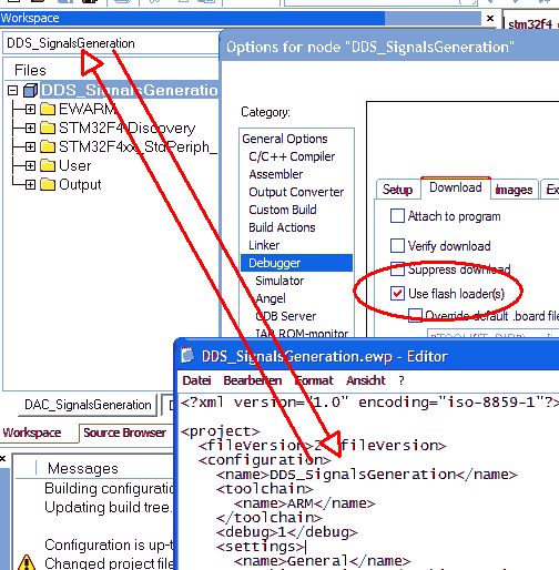

Hallo Jan. Nein, nicht schreibgeschützt. Hier der volle Pfad: C:\Dokumente und Einstellungen\All Users\Dokumente\CORTEXM4\Discovery FW\STM32F4-Discovery_FW_V1.1.0\Project\Peripheral_Examples\DDS_SignalsGe neration\EWARM und die Eigenschaften im Bild.

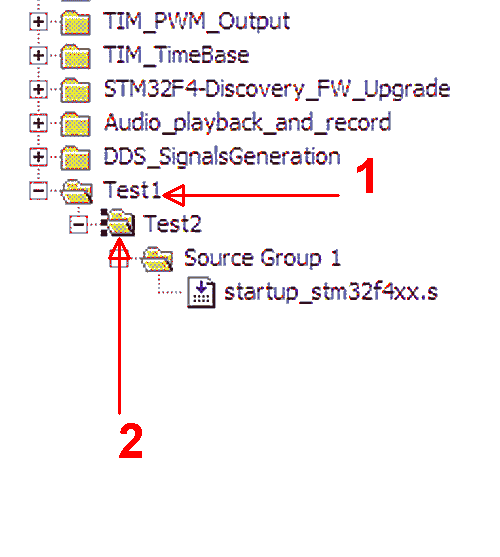

Werner schrieb: > Neue Projekte die ich anlege heissen immer "Target1" Du schreibst MIST, denn das ist nicht das Projekt, sondern das Target, also das Ziel der ganzen Übung. Wenn du ein neues Projekt anlegen willst, dann solltest du dir dafür ein Verzeichnis anlegen, das du nach deinen Vorstellungen benennst, also z.B. "WernersMontagsprojekt" und als Projektort eben dieses Verzeichnis angeben. Dort landen dann alle Projektfiles drin. Natürlich kannst du "Target1" mit F2 umbenennen, z.B. "Für_LPC2103" und dir ein weiteres Target einrichten, z.B. "Für_STM103ZET" oder ein drittes "Für_Nuvoton_M0516". Dann hast du in deinem Projekt eben 3 verschiedene Targets - wobei es dein Bier ist, ob das was Sinnvolles ist oder Mumpitz. Aber irgendwo geb ich dir Recht: Dieser aufgeblasene Overhead ist in 99.8% aller Fälle nicht nützlich, sondern hinderlich. Versuch z.B. mal, der uVision beizubringen, daß du deinen eigenen Startupcode benutzen willst. da kannst du zur Hochform auflaufen... Genau deswegen benutze ich vom Keil schon seit Jahren nur noch die Nutzprogramme, also Compiler, Assembler, Linker, Fromelf und mach mir für jedes meiner Projekte ne simple Batchdatei. Ich hatte das kürzlich woanders schon mal gepostet. Glaub's mir, auf diese Weise kommst du viel schneller mit deinem Projekt voran, als wenn du alle aufgeblasenen IDE's die es in der Szene so gibt, ausprobieren und dich jedes Mal schwarz ärgern willst. W.S.
W.S. schrieb: > Versuch z.B. mal, > der uVision beizubringen, daß du deinen eigenen Startupcode benutzen > willst. da kannst du zur Hochform auflaufen... Das doch fol einfach: Rechtsklick auf "startup_blablub.s" Options for File "startup_blablub.s": Haekchen raus bei "Include in Target Build" Nächster Rechtsklick aufs Projekt oder Buildgruppe und die eigene Startupdatei reinhäkeln.
W.S. schrieb: > Aber irgendwo geb ich dir Recht: Dieser aufgeblasene Overhead ist in > 99.8% aller Fälle nicht nützlich, sondern hinderlich. Versuch z.B. mal, > der uVision beizubringen, daß du deinen eigenen Startupcode benutzen > willst. da kannst du zur Hochform auflaufen... Salz in die Wunde ... Versuch mal, die Standard-includes rauszunehmen. Also z.B. eine alte CMSIS-Version oder so. Man kann zwar schön selbst includen, aber der integrierte Mist hat Vorfahrt und man kriegt ihn nicht raus! Wenigstens wird er unantastbar grau dargestellt im Dialogfenster so daß man weiß, daß Ungemach droht. Ich hatte mir vor ca. 1,5 Jahren die Mühe gemacht, und alle Dateien per Hand ausgetauscht. Eine andere Lösung hatte ich nicht gefunden. Aber das macht man echt nur ein mal ... Ich habe es damals leider auch nicht hinbekommen, elf-files zu importieren. Dann würde ich das Ding nur noch zum Debuggen oder Simulieren nehmen. Und dazu ist es ehrlich gesagt echt super. Auch der Simulator. Laut Manual soll das auch mit dem LOAD-Befehl gehen; ich habs aber nicht hingekriegt.
Moin, IAR habe ich jetzt hinbekommen. Wann und wieso das geschieht weiss ich nicht. Die Option "Use flash loader" löscht sich manchmal ? Eventuell nach Nutzung des Simulators ? Dann wird "Download & Debug" zwar angeboten, funktioniert aber nicht. Wo ging dieser virtuelle Download blos hin ? Nur "Download" wird dann ausgegraut. Nun weiss ich jedenfalls wo nachsehen und wieder Häckchen setzen. Ich bin jetzt auch garnicht mehr sicher ob dennoch die ursprüngliche Version geflasht wird / wurde oder diese einfach nur noch drin war. Die Namensverwirrung habe ich auch gefunden... "Find in all files" hat scheinbar nicht alles in allen Dateien gefunden. Wie auch immer..
Yoh, Wechsel ST-Link zu Simulator und zurück zu ST-Link. "Use flash loader" ist aus, dummerweise einen Reiter weiter. Fällt nicht auf. "Download & Debug" da, funktioniert aber nicht mehr. Erst Unter "Download" sieht man, dass man nun "virtuell" unterwegs ist.

W.S. schrieb: > Du schreibst MIST, denn das ist nicht das Projekt, sondern das Target, > also das Ziel der ganzen Übung.> > > Wenn du ein neues Projekt anlegen willst, dann solltest du dir dafür ein > Verzeichnis anlegen, das du nach deinen Vorstellungen benennst, also > z.B. "WernersMontagsprojekt" und als Projektort eben dieses Verzeichnis > angeben. Dort landen dann alle Projektfiles drin. Natürlich kannst du > "Target1" mit F2 umbenennen So ein Mist. Also es geht schon um den Namen des Projekts. Dieser lautet zufällig "Target1" per default. Das hat mit dem Target (Ziel) nix zu tun. Nu hab ich's. Den Namen des Projekts, "Target1" kann ich wohl ändern. In der Baumstrucktur des MultiProjektWorkSpace wird dieser beim Einbinden vererbt. Wird er dort nach dem Einbinden verändert, wird dies nicht aktuallisiert. Projekt umbenennen > rauschmeissen > erneut einbinden. Projekt rausschmeissen > umbenennen > erneut einbinden. Den Namen des Projekts (siehe 1) kann man so doch ändern.
Wenn ich hier ein neues Projekt anlege und es explixit "test" im Verzeichnis "test" nenne, dann fragt es mich nach dem target (Ziel,device,target) für "Target1" "Select device for target 'Target1'" und so tut es dann auch....
