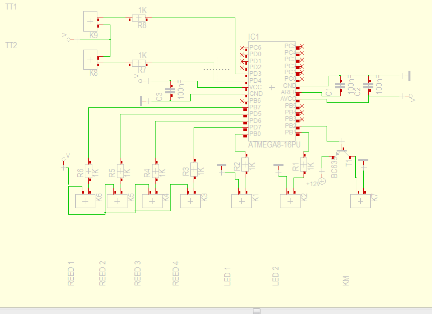

Hallo, wie schon in einem anderen Beitrag von mir geht es immernoch um eine Schaltung für Fensterheber. Also ich will über diverse Schalter (Taster und Reedkontkate sowie dem Blinkersingal) meine Autofensterheber steuern. Da mir mehrmals nahegelegt wurde das mein Plan so wie "damals" nicht funktionieren würde habe ich nun mal einen neuen erstellt. Ich hoffe dieser ist besser zu erkennen. Es handelt sich jetzt um den "ersten" Teil der Schaltung. Also ich kann das ganze nur aufteilen da ich nur ein Netbook habe und der Bildschirm hier relativ klein ist. Der Teil der dann die Motoren ansteuert, also die Transistoren fehlt noch, an diesen mache ich mich gleich. Da mir mehrmals gesagt wurde das meine Transistoren (DB249/DB250) nicht voll durchsschalten mit den 5V des AVRs werde ich diese wohl mit einem weiteren Transistor durchschalten müssen. Hierzu muss ich mir noch gedanken machen.
Dir ist aber schon vorher klar, das du da an einem Kfz. mit Zulassung für den öffentl. Straßenverkehr herum-arbeitest, um nicht Basteln (Projektieren) zu sagen? Darf man fragen welcher Hersteller und dann noch Typ vllt. noch Alter, denn da gab es bei Pollin schon mal so Motoren von FH mit der kompletten Elektronik drin, würde dir vllt. viel Arbeit und Zeit ersparen? Man muß das Rad ja nicht noch mal erfinden, es sei denn dir geht es ums Erfinden und Knobeln!
A. K. schrieb: > Wie kommt das Programm in den Controller? Ja das schreibe ich natürlich und Flashe es dann auf den ATMega8
Tobias N. schrieb: > Ja das schreibe ich natürlich und Flashe es dann auf den ATMega8 Vor Ort in der Schaltung - oder so wie vor 30 Jahren?
A. K. schrieb: > Tobias N. schrieb: > >> Ja das schreibe ich natürlich und Flashe es dann auf den ATMega8 > > Vor Ort in der Schaltung - oder so wie vor 30 Jahren? Der Chip steckt in einem Sockel, ist also herrausnehmbar und somit progge ich ihn über meinen USBProg und meinem STK500.
