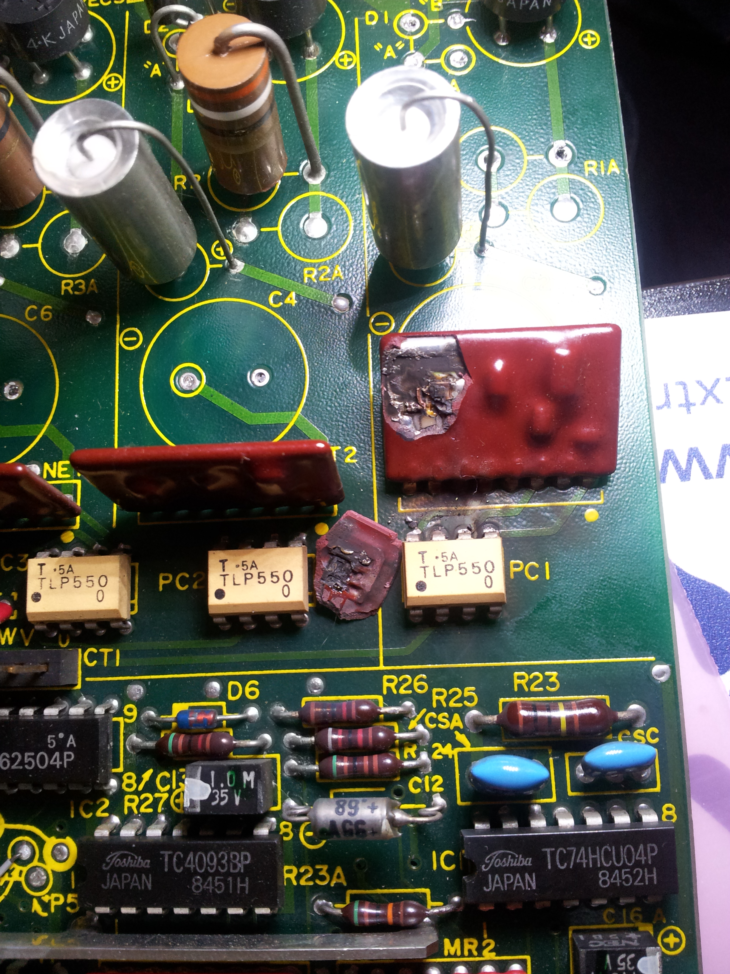

Hallo liebe Community, Ich habe mir kürzlich eine CNC Fräse Brother TC211 zugelegt. In dieser Maschine sind 3Phasen Toshiba AC Servo Endstufen für die Achsen und die Spindel verbaut worden. Als ich die Maschine testen wollte viel mir auf das der Hauptspindelmotor(1500 W 200V AC) keinerlei Anstände macht sich zu drehen. Weiter erschien auf der Anzeige der Steuerung die Fehlermeldung: Spindel Servo fehler. Also kontrollierte ich zuerst ob der Motor überhaupt Spannung abbegkommt und stellte fest das eine der 3 Phasen nicht korrekt geschalten wird und der Motor im Stillsatnd kurze zeit brummt, danach deaktiviert sich der Driver.Die Driver Type heißt Toshiba RD01 - 060 und besitzt einen Encoder Eingang zum Positionieren . Also untersuchte ich den Leistungsteil des AC Drives und stellte fest , das eine vergossene Schaltung mit 8 Pins ( siehe Foto) mit der Aufschrift MA(1 oder I)295C -5R2 , in Rauch aufgegangen ist bzw explodiert ist . Weiters explodierte ein 39Ohm 5W Widerstand. Ich habe ein Bild der Platine und eine kleine leienhafte Zeichnung angehängt in der dieses Bauteil mit 8 Anschlüssen nach dem Optokopller eingezeichnet ist . Am Optokopller dürfte das Schaltsignal ankommen. Ich vermute in dem vergossenen Teil ein Gate driver für den BJT oä An der 4pol Klemme unten kommt rechts die Wechselspannung eines Trafos an . Links ausen kommt der Ausgang des BJT hinein und links daneben ist der Ausgang der den BJT für die wie ich denke positive Seite durchschaltet für die negative Seite ist wiederum eine ähnliche Schaltung auf der platine. Der BJT ist folgender TOSHIBA/MG100G2CL1 wenn es denn ein BJT ist .. http://pdf1.alldatasheet.com/datasheet-pdf/view/120634/TOSHIBA/MG100G2CL1.html Eventuell kennt ja jemand von euch diese oben genannte AC Servo Drive Serie von Toshiba oder die defekten Bauteile ( für die Dioden finde ich auch keine Ersatz mehr ) bzw kann mir weiterhelfen wie ich dieses Drive wieder foltt bekomme. Ich freue mich über eure Hilfe Liebe Grüße Lukas

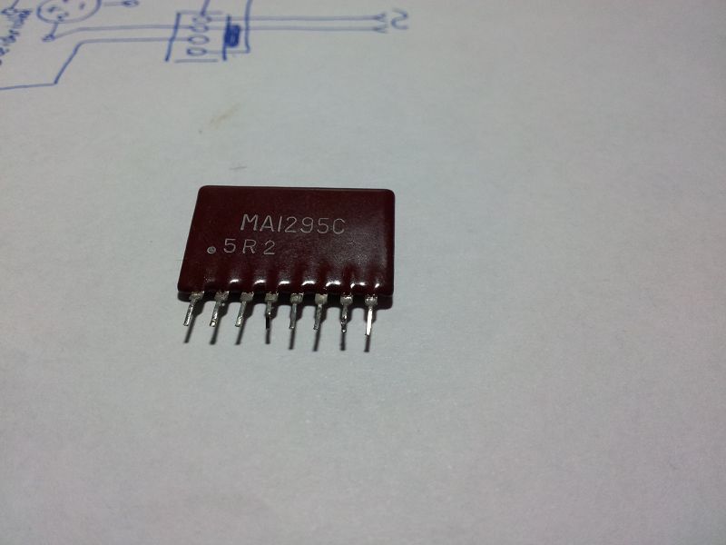

Für diese Dickfilmschaltung werden anscheinend astronomische Preise verlangt. Hab mal kurz gesucht und zwischen 49$ und 95$ gesehen. Gehe mal davon aus, das die Endstufe auch defekt ist, denn die Schaltung geht nicht ohne Grund kaputt. Deine beste Chance ist vermutlich, die Endstufe erstmal zu prüfen, und dann die Dickfilmschaltung so zu analysieren, das du da einen (billigen) Standard-Treiber baustein reinfummelst, wenns nur zum Basteln ist. Wenns fürs Business ist, ersetze Endstufe und Dickfilmschaltung durch die teuren Originalteile, nachdem du den Motor gecheckt hast.
Hallo Matthias, Erstmal danke für deine Bemühungen widerstandsnetzwerk hast du den die preise zu dem defekten MAI295C her wenn ich fragen darf ,denn dann würde ich den gleich kaufen .. Ich bin noch unsicher warum die Bauteile explodiert Sind da die Schaltung ja von einem extra trafo und dem gleichrichter gespeist wird.. und sonst eig nichts in die Schaltung hinein geht außer der messleitung vom Ausgang des bjt mfg Lukas

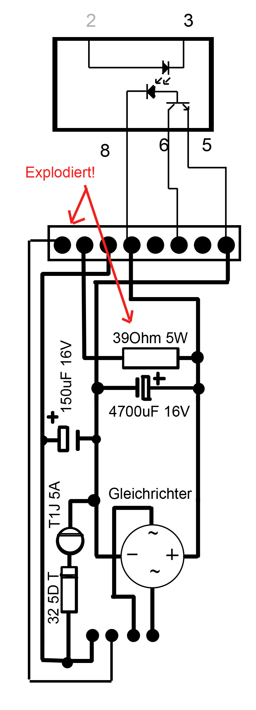

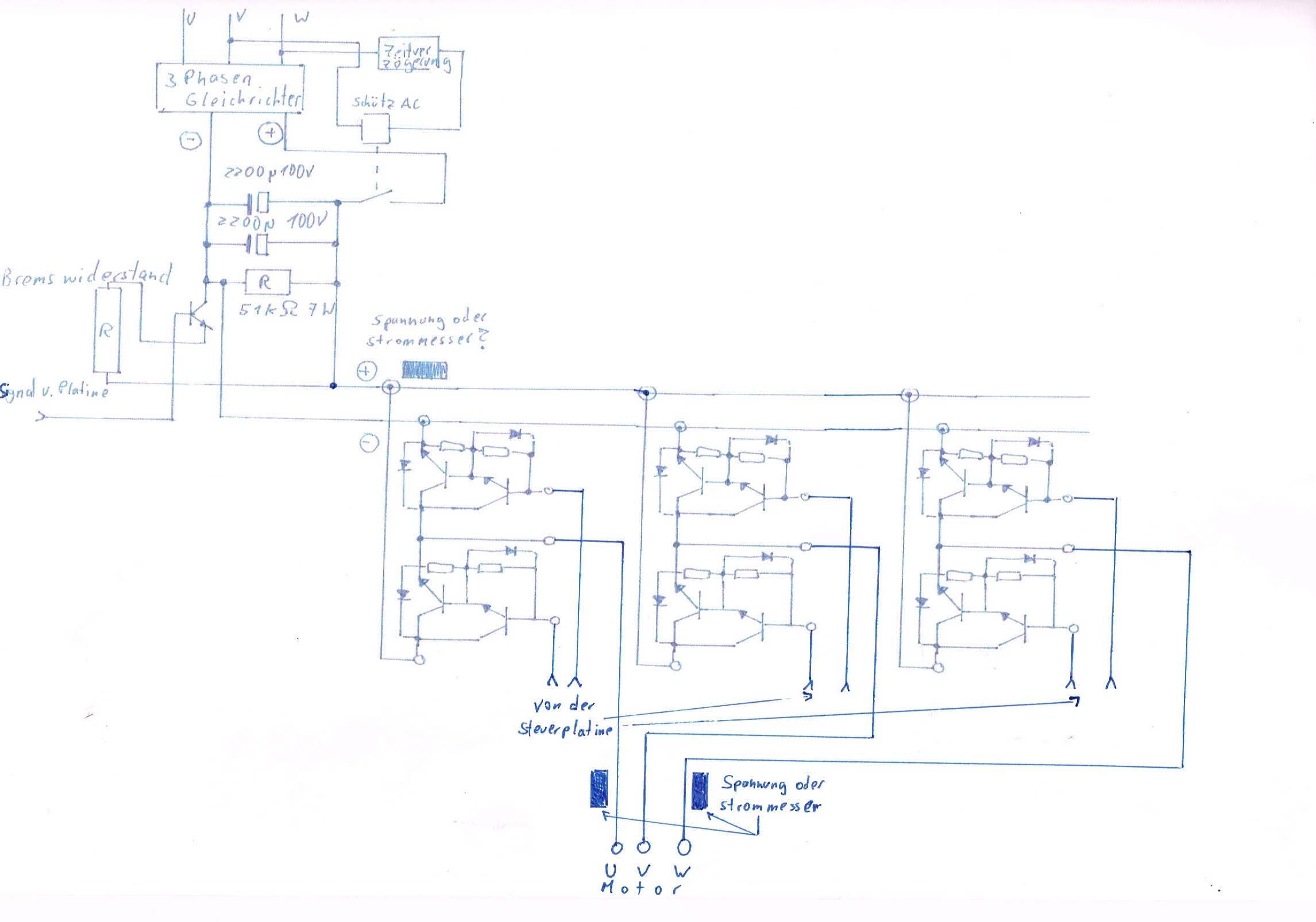

Hallo , Ich habe nun den Leistungsteil mal nachverfolgt und eine Zeichnung davon gemacht eventuell hilft das ja weiter ... Mir geht es jetzt eig nur um einen Ersatz für das Bauteil MAI(oder 1)295C -5R2 oder eben einen anderen Treiber für die BJT wenn es welche sind.. MfG Lukas
Prüfe bitte mal die Isolation des Trafos (Nicht nur mit dem Multimeter, denn der muss die volle Brückenspannung aushalten). Wenn die Isolation durchgeschlagen ist, dann knallt es.
Hallo Jens, Habe den Trafo durchgemessen ( Widerstand ) alle Secundär Wicklungen ca 0,6 Ohm ; Primär Seitig 22,3 Ohm. Leider kann ich die isolation nicht Prüfen da ich dafür kein Messgerät zur Hand habe. Habe den Trafo anschliessend an 230 AC angeschlossen.. Alle Ausgänge sekundärseitig liefern ca 9,5 V ~ das sollte so passen oder ?? Liebe Grüße Lukas
Hardware_Crash schrieb: > hast du den die > preise zu dem defekten MAI295C her wenn ich fragen darf ,denn dann würde > ich den gleich kaufen .. Kopiere das mal in google. "ma1295c" MIT Anfuehrungszeichen.
Danke für die Info ganz schön happig der Preis vorallem die Versandkosten ... mfg Lukas
Ja ohne suchen wird das auch nichts. $US 38.- Der hat noch zwei und wenn man anruft, kann man sich sicherlich einigen das per Expressbrief (die haben trackingnummern) zu schicken. Und sei schlau und nimm gleich beide. Steht ja dick und breit da OBSOLETE http://www.plccenter.com/Buy/TOSHIBA/MA1295C

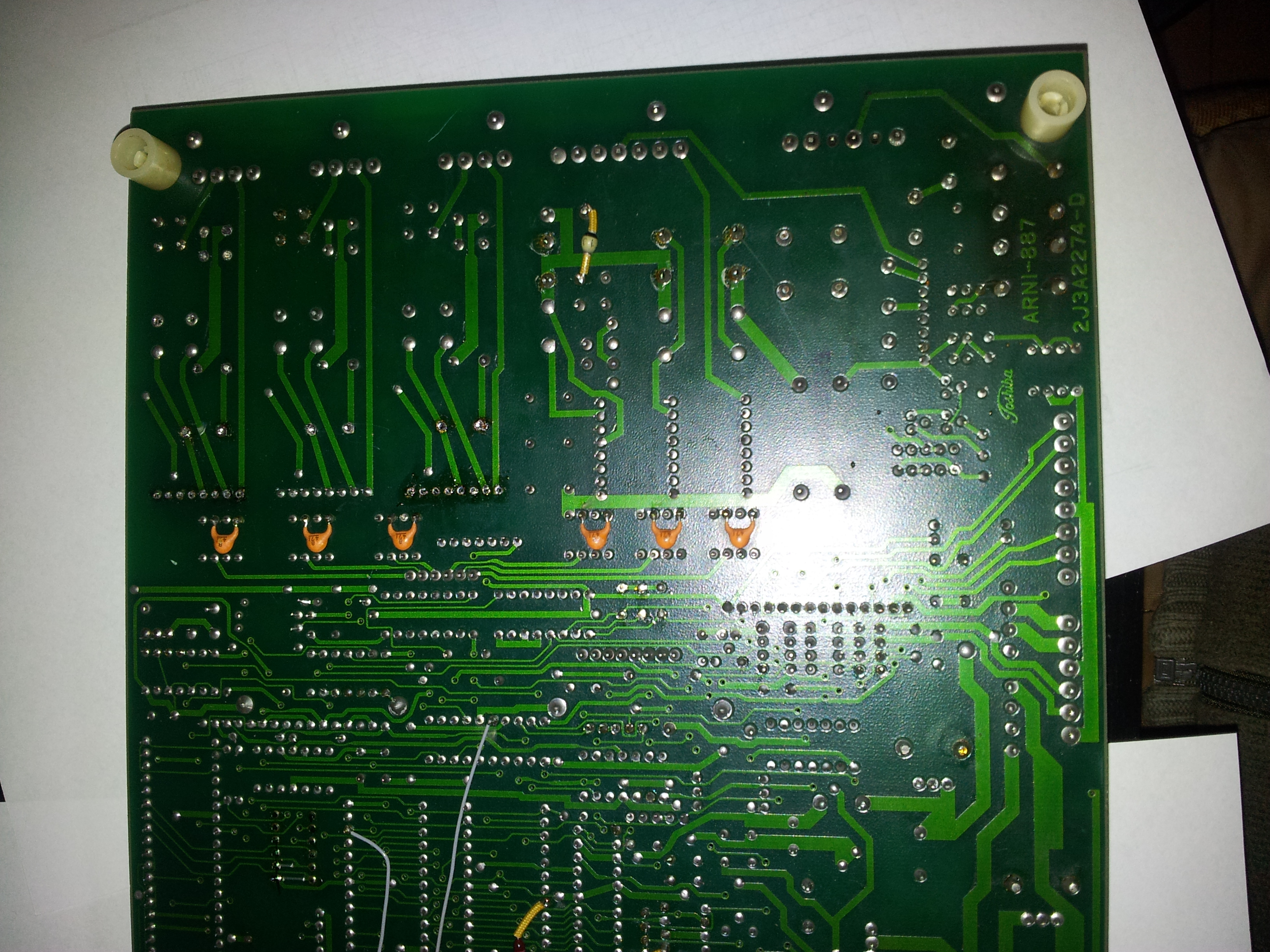

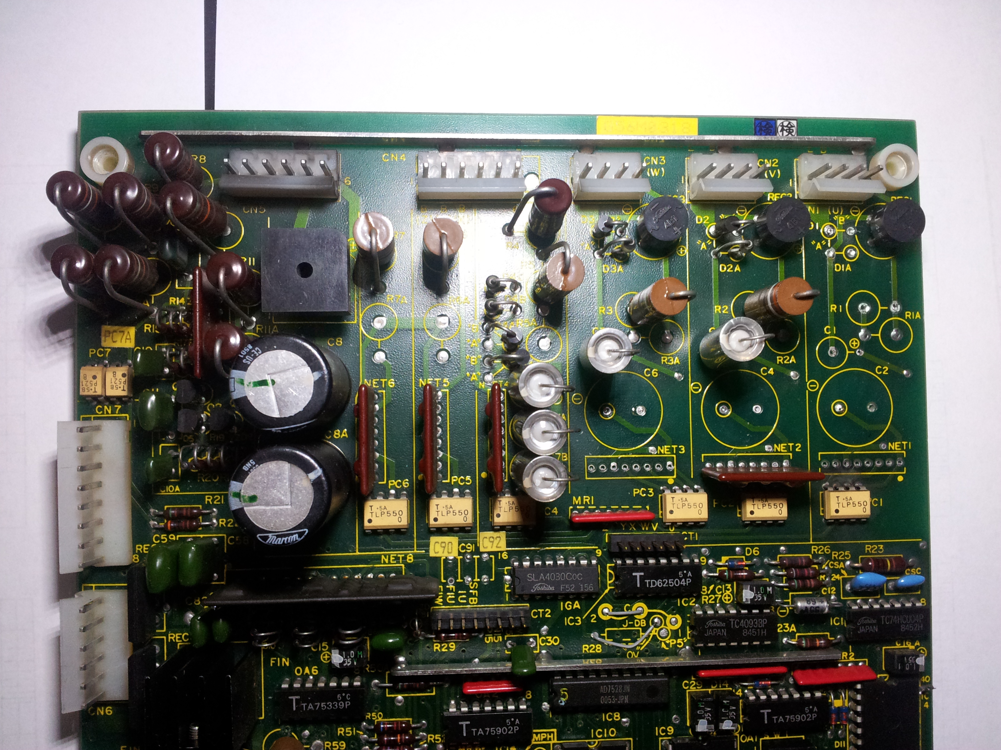

Vielleicht waere auch ein Foto von der kompletten Platine von Vorteil.
Vorder- und Rueckseite, ordentlich Licht und ruhig schoen gross. Viele
Augen sehen mehr als zwei.
> Besser ein paar auf Vorrat zu haben :-)
Messi oder was ? Zwei reichen voellig, verklopp den Rest wieder.
Erst mal danke für den Input ! Im Anhang befinden sich ein paar Bilder der Platine ich hoffe ihr könnt damit etwas anfangen . Ich werde jetzt mal die IGBTs ausbauen und nach eurer Anleitung durchtesten mal sehen was da rauskommt ... Übrigens sind die vor dem IGBT geschaltenen Transistoren (2S2555)nur zum Signal verstärken ? MfG Lukas

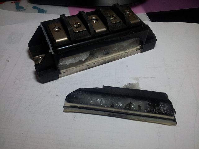

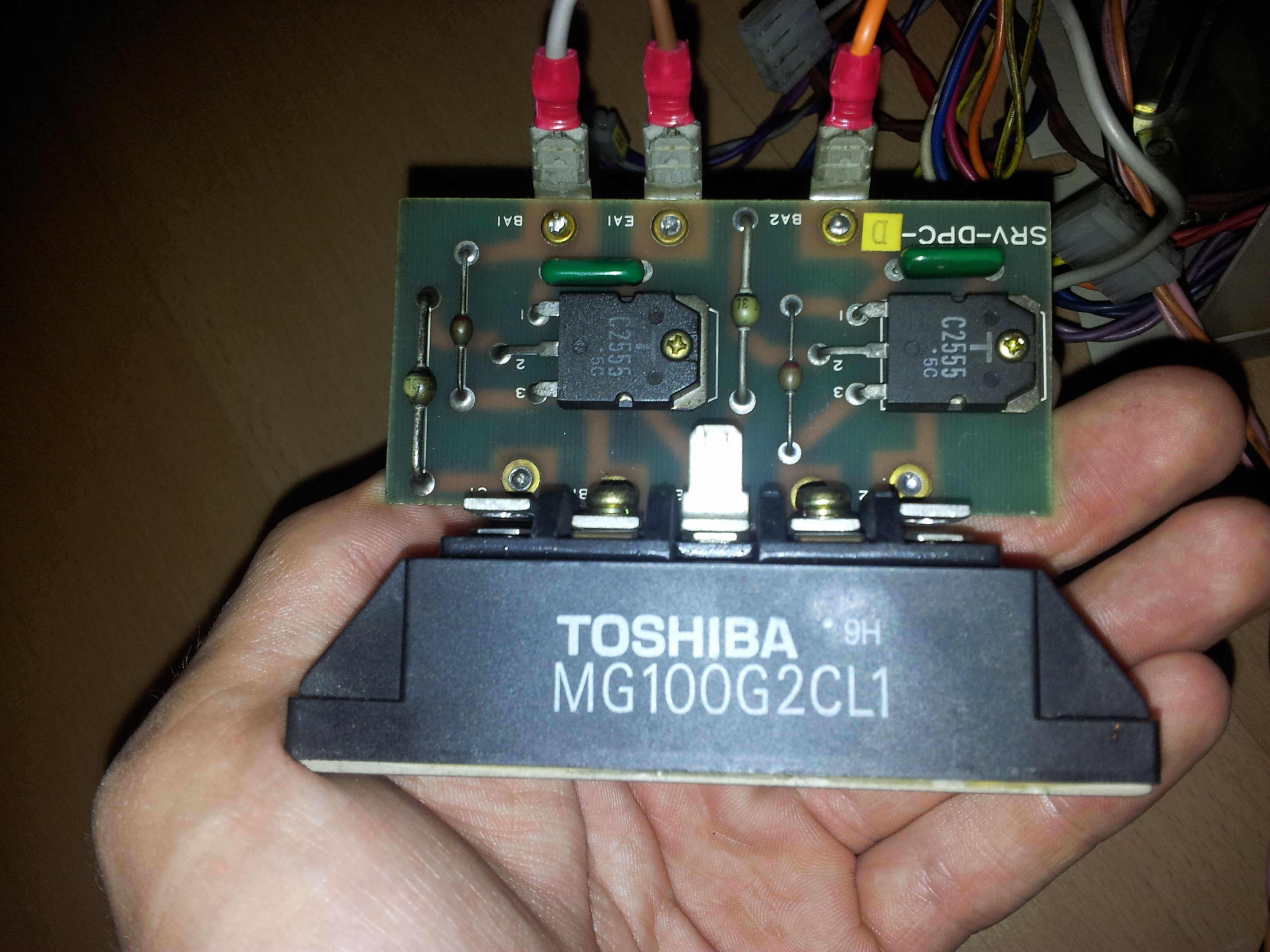

Hallo , Beim Ausbau der IGBTs viel mir auf das der IGBT, der an dem explodierten MA1295C angeschlossen war , warscheinlich der Verursacher dieses Defekts ist denn der IGBT MG100G2CL1 ist ebenfalls explodier -_- Siehe dazu das bild Die beiden anderen habe ich geprüft und sind ok .. Ich habe nun gehört das diese AC Drives hin und wieder Probleme mit der Zwischenkreisspannung hatten da es dafür eine eigene Dynamic Break Unit gab die wiederum einen Entlade Widerstand zuschalten sollte , dies aber oft nur fehlerhaft tat . Könnte das die Ursache für einen solchen 'Defekt sein ? Und kann ich diese Type hier http://www.ebay.com/itm/LOT-5PCS-NEW-MG100G2CL1-TOSHIBA-TRANSISTOR-MODULE-/370462166668?_trksid=m263&_trkparms=algo%3DSIC%26its%3DI%26itu%3DUCI%252BIA%252BUA%252BFICS%252BUFI%26otn%3D30%26pmod%3D7625447031%26ps%3D50 kaufen ? Auf dem bei ebay steht rechts oben 1A bei meinem 9H ? mfg Lukas
> Könnte das die Ursache für einen solchen 'Defekt sein ? Ja natuerlich, aber auch das Ding muss irgendwie kaputt gegangen sein. Miss mal die Widerstandswerte und poste die mal bitte. bezeichnungen dazu stehen ja im Datenblatt. Bei Kurzschluss oder sehr niederohmig hast du deinen Kandidaten, aber das gucken wir noch genauer nach. Hast du den Motor selbst mal getestet ? > Und kann ich diese Type hier Ebay-Artikel Nr. 370462166668 > kaufen ? Auf dem bei ebay steht rechts oben 1A bei meinem 9H ? Ja. > Weiters explodierte ein 39Ohm 5W Widerstand. Wo sass der und wie sah der aus ? Auf den Bildern ist nichts zu erkennen. Und warum sind da jede menge Teile ausgeloetet, oder waren die garnicht bestueckt ? Den Rest gucke ich spaeter mal in Ruhe durch.
Hallo Peter, Welche Widerstände soll ich den jz genau messen ? Der Entladewiderstand hat 13 Ohm und ich schätze mal 200 W. Den Motor habe ich mal durchgemessen der Hat zwischen den Anschlüssen jeweils 0,2 Ohm das erscheint mir wenig . (1500 W , 200V AC Servomotor) Gut hab die IGBTs nun auch bestellt mal sehen wie lange der Versand dauert. Ich habe die defekten Teile bereits ausgelötet deswegen fehlen da ein paar Teile , einige waren jedoch auch nicht bestückt . Hab dir mal den Widerstand in der angehängten Zeichnung markiert.

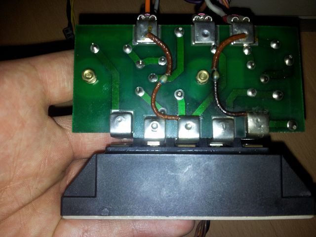

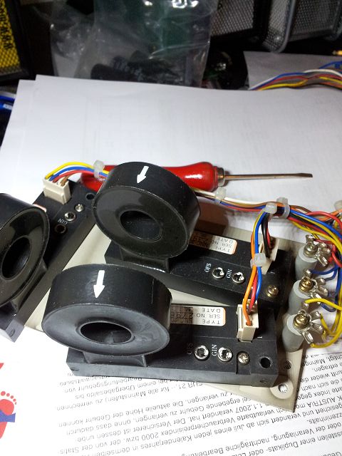

Hardware_crash schrieb: > Ja ich habe 1 Strommodul in der DC Spannung und 2 in den Ausgangsphasen > (U und W) > > Wie kann ich diese module Testen ?? Hi Lukas, die Strommodule kannst bei den älteren Servo-Antriebs ganz einfach testen. Bei den neueren Geräten, Produktionsdatum letzte 10Jahre, sind Isolated 15-bit A/D Converter z.B HCPL-7860 sehr oft verbreitet, die werden über SPI ausgelesen (nicht einfach für ein Laien), das betrifft aber japanische Servos (Yaskawa, Sanyo Denki oder Okuma). Also zu deinem Gerät, jedes Strommodul besitzt einen Messwiderstand im milliOhm-Bereich (10-20mR), oder bei Geräte in 10-40KW-Bereich sogenannte Messbrücken in 2-10mR. Entweder durch diesen Widerstand 1-10Ampre in beiden Richtungen fließen lassen und an der isolierten Seite (Ausgang von Strommodul) Spannung messen max +-5V oder +-10V, je nach Geräte Ausführung. Oder du baust die Messwiderstände aus, und klemmst eine galvanisch getrennte Spannung +-200mV und beobachtest dabei den Ausgang von diesen Strommodul, der muss sich dementsprechend ändern. Und viel Spaß bei der Reparatur ;-) Gruß Hermann

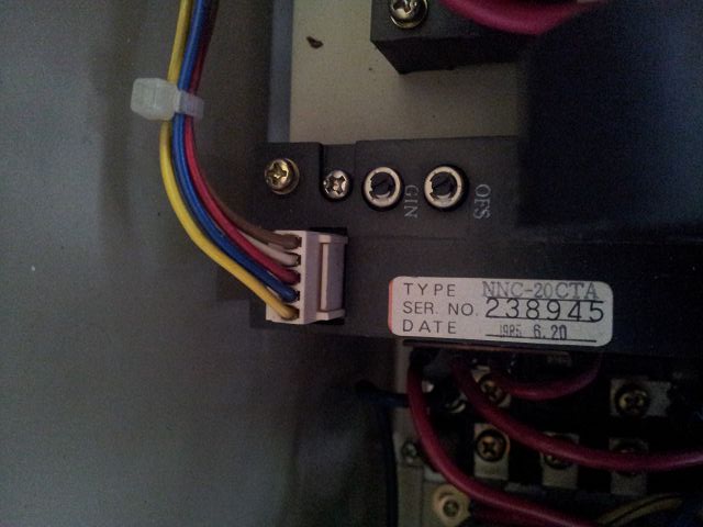

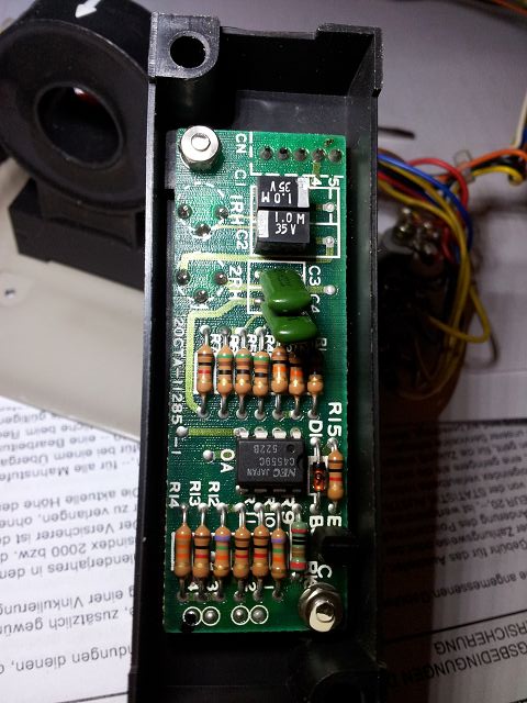

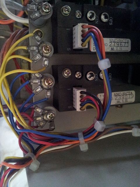

Hardware_crash schrieb: > Habe ein Bild dieser Strommessgeräte angehängt eventuell kann mir jemand > etwas dazu Sagen , wie ich diese Überprüfen kann ..?? ein Netzteil nehmen, Strom von 1A einstellen, Kabel durchziehen du kannst auch mehrere zb.10 Windungen aufwickeln, es sind dann 10A. 1. Messwert am Vout notieren. 2. Netzteil umpolen. 3. Messwert am Vout wieder notieren. Und diese Messungen bei allen Messmodulen durchführen, sie müssen alle gleich sein. nur als Beispiel: Iin +-10A = Vout +-1000mV Gruß Hermann
Hallo Hermann, Habe nun die Strommodule gemessen. Habe ca 4 A bei 3,2 V einfach durchgezogen ohne Windung. Dabei ergaben sich folgende Ergebnisse: Strommodul 1 ( Eingang ca 300VDC für die IGBTs) Pin 1: -170mV Pin 2: +172mV Strommodul 2 (Ausgang IGBT für Phase W ) Pin 1: -203mV Strommodul 3 (Ausgang IGBT für Phase U ) Pin 1: -179mV Nach dem umpolen ergaben sich folgende Werte: Strommodul 1 ( Eingang ca 300VDC für die IGBTs) Pin 1: +159mV Pin 2: -159,5mV Strommodul 2 (Ausgang IGBT für Phase W ) Pin 1: +171,5mV Strommodul 3 (Ausgang IGBT für Phase U ) Pin 1: +194,5mV mfg Lukas
Sind das jetzt normale Werte oder ist eines der Module defekt ? mfg Lukas
Bekomme nun eventuel unterlagen zu deisem AC Drive eventuel lässt sich ja da etwas über diese Strommesmodule herausfinden mal sehen .. mfg Lukas
Hardware_crash schrieb: > Hallo Hermann, > > Habe nun die Strommodule gemessen. > Habe ca 4 A bei 3,2 V einfach durchgezogen ohne Windung. > > Dabei ergaben sich folgende Ergebnisse: > > Strommodul 1 ( Eingang ca 300VDC für die IGBTs) > Pin 1: -170mV > Pin 2: +172mV > > Strommodul 2 (Ausgang IGBT für Phase W ) > Pin 1: -203mV > > Strommodul 3 (Ausgang IGBT für Phase U ) > Pin 1: -179mV > > Wie ist die Pinbelegung, VCC+, GND, VCC-, Vout, kannst du mal posten? Sieht man das die Strommodule schon mal funktionieren, wie ist der Vout bei 0A? Müssen so bei 2.Strommodul: ca. -15mV 3.Strommodul: ca. +7,5mV diesen Offset kannst auf 0mV mit einem Poti (müsste einer im Modul sein) kompensieren/einstellen. Aber die Probleme liegen wo anders!!! Gruß Hermann
Hallo Hermann, Die Pinbelegung ist folgendermasen: Pin 1 2 3 4 5 Vout Vout -15V GND +15V Die Messung bei 0A ergab folgendes: Strommodul 1 ( Eingang ca 300VDC für die IGBTs) Pin 1: -1,8mV Pin 2: +2,2mV Strommodul 2 (Ausgang IGBT für Phase W ) Pin 1: -8,5mV Strommodul 3 (Ausgang IGBT für Phase U ) Pin 1: -5,5mV Soll ich den Offset dann nur bei dein Ausgangs Strommodulen einstellen oder auch bei dem Eingangs Modul ? Habe mir mal den Transistor der den Bremswiderstand zuschaltet angesehen. Es handelt sich dabei um einen MG50G1BL3 von Toshiba. Wie kann ich den testen ob er noch seinen Dienst verrichtet oder defekt ist ? mfg Lukas

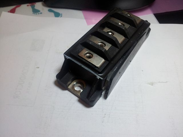

Da sind wohl die Chips durchlegiert. Die Module sind dann defekt, da wirst du nichts machen können, außer neue zu besorgen.
Hm, 3 von 5 defekt out of the box? Mißt Du vielleicht mit offenem Gate und eingefangener Ladung ? Schließ mal das Gate kurz und miß die Dinger nochmal ... das wär ja eine Frechheit. Sind Schraubenabdrücke an den Montage-Löchern ? "Neu" oder "neuwertig" ?
Hardware_crash schrieb: > Die positive hat 0,43V und die negative 0,0 V das ist lustigerweise bei > 3 der 5 als "neu" gekauften IGBTs so -_- lass mich mal raten, du hast bei Chinesen bestellt?! Da musst du aufpassen, es gibt seriöse Verkäufer und Abzocker! Hardware_crash schrieb: > Kann man da was machen zb zuätzlich ne Diode zwischen Ein und Ausgang > hängen oder muss ich mir neue IGBT bestellen? Natürlich neue bestellen, selber würde ich da nix machen/umbauen. Onkel Dagobert schrieb: > Schließ mal das Gate kurz und miß die Dinger > nochmal ... das wär ja eine Frechheit. MG100G2CL1, hat kein Gate, sondern Basis. Gruß Hermann
Ah, es sind normale Transistormodule , nur in kaputt.. Eignen sich aber noch hervorragend als Wurfgeschoss an den Kopf des Verkäufers. :(((
Hallo Leute, Habe zwar in Malaysien bestellt aber die Qualität scheint gleich schlecht zu sein wie in China ... Die Dinger dürften zwar neu sein aber trotzdem eventuel B Ware o.ä. Habe mich nun beim Verkäufer beschwert, er sendet mit jetzt 8 Stück zum Preis von 5 .. Mal sehen ob sie noch als Wurfgeschosse zum Einsatz kommen ^^ Da ja nur jeweils eine Seite defekt ist kann ich ja problemlos die 2te funktionierende für irgendwelche Zwecke verwenden .. Ich werde weiterberichten sobald die Bauteile da sind .. mfg Lukas
Hallo LEute, Heute sind die IGBTs angekommen ... Gleich mal überprüft ob die gelieferten auch funktionieren- passt alles diesmal . Dann eingebaut und bisschen getestet. Der positive Teil funktioniert nun einwandfrei . Der negative Teil leider nicht :/ Da funktioniert lediglich die V Phase U und W sind ohne funktion woran könnte das liegen . Weiters habe ich festgestellt, das der IGBT für den Bremswiederstand andauern durschschaltet könnte hier eventuel der Driver hinüber sein ? mfg Lukas
