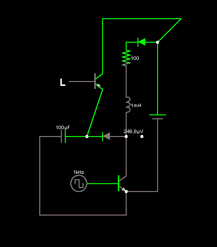

Hallo Leute, Ich will einen Kondensator über die Versorgungsspannung aufladen und habe mir die im Anhang dargestellte Zeichnung überlegt. Die Spannungsquelle liefert 12V Über die Spule soll der Kondensator auf ca 50V aufgeladen werden und wenn der obere Transistor schließt, soll der Kondesator sich entladen und seine seine Energie an die Spannungsquelle zurück liefern. Kann das so funktionieren? Grüße Chris
@ Chris tian (chris0086) >Spannungsquelle liefert 12V Über die Spule soll der Kondensator auf ca >50V aufgeladen werden Kann man so machen, wenn gleich 1kHz und 1mH nicht ganz zusammepassen. Eher 100kHz. >und wenn der obere Transistor schließt, soll der >Kondesator sich entladen und seine seine Energie an die Spannungsquelle >zurück liefern. Wird nix, du verheizt die Energie im Transistor. MfG Falk
hm hab mir einfacheste step up wandler schaltungen angeschaut, da wird das ja auch so gemacht, bloß das die Energie nicht an die Eongangsspannung zurückgegeben werden soll.
Chris tian schrieb: > bloß das die Energie nicht an die > Eongangsspannung zurückgegeben werden soll. Willst Du dir ein Perpetuum Mobile bauen? Erzähl uns doch mal, was Du überhaupt vorhast.
@ Chris tian (chris0086) >das ja auch so gemacht, bloß das die Energie nicht an die >Eongangsspannung zurückgegeben werden soll. Warum willst du das machen?

Chris tian schrieb: > soll der Kondesator sich entladen und seine Energie > an die Spannungsquelle zurück liefern. Was ist das für eine Spannungsquelle, die nur 12V liefern, aber mit 50V geladen werden kann?
Es soll ein Batteriepulser werden, auch wenn das manche als faule Zauberei bezeichnen.
