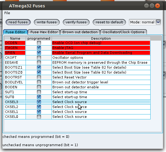

Prüfe mal ob vom AVR Pin zum Quarz ne elektrische Verbindung besteht. Weiterhin klingts so, als hättets du beim 1, mal verfused (die dinger sind invertiert!) und dann wieder auf intern CLK gestellt: Fusebitcalc: http://www.engbedded.com/fusecalc/

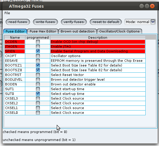

die verbindung zu den pins steht. in bild 1 sind die default eistellungen und in bild zwei wie ich versucht habe sie umzustellen.

wofür ist das FusesBit CKOPT?

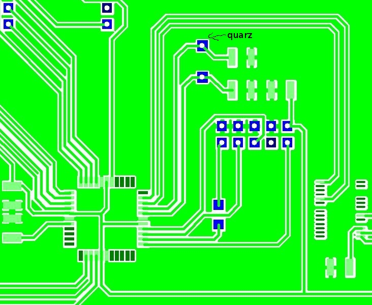

joachim j. schrieb: > ja habe ich so gemeit ist schon richtig Zeig mal ein Foto von deinem Aufbau...

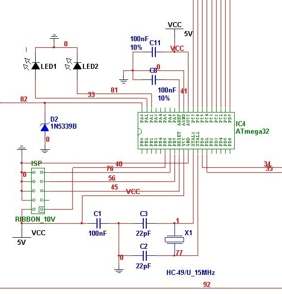

hir die schaltung
in der schaltung bild 1 sthet zawar 15MHz ist aber ein aber ein FS16.00 Quarz

Brauchst Du keine Serienwiderstände bei den beiden LEDs? Kann der µC die LEDs überhaupt treiben und falls ja, von VCC aus oder gegen GND?

joachim j. schrieb: > hir die schaltung C1 gehört direkt am µC zwischen VCC und Gnd. Den Quarz über "kilometerlange" Freileitung anzuschließen ist keine gute Idee. Atmel empfielt in irgendeiner AN den Quarz fast direkt neben den Prozessor zu plazieren und C2/C2 noch dazwischen zum benachbarten Gnd abzweigen zu lassen (mit einer Leiterbahn unter C2). Das tut dem Oszillator gut und spart Platz auf der Platine.
> C1 gehört direkt am µC zwischen VCC und Gnd. > Den Quarz über "kilometerlange" Freileitung anzuschließen ist keine gute > Idee. Atmel empfielt in irgendeiner AN den Quarz fast direkt neben den > Prozessor zu plazieren und C2/C2 noch dazwischen zum benachbarten Gnd > abzweigen zu lassen (mit einer Leiterbahn unter C2). Das tut dem > Oszillator gut und spart Platz auf der Platine. Das ist auf jeden Fall ein guter Vorschlag, auf der Platine scheint ja auch massig Platz dafür zu sein. Ich glaube aber dennoch nicht daß das die Ursache ist. Ähnliche Schaltungen laufen auch auf nem Breadboard mit fliegenden Kabeln zu den Quarz-Pins wunderbar. Die Schaltung mit den LEDs sieht mir auch suspekt aus. Oder haben die integrierte Vorwiderstände die hier nicht eingezeichnet sind? Vielleicht schwingt der Quarz ja an, das Programm startet, macht die LEDs an, die ziehen zu viel Strom, die Versorgung im Atmega bricht zusammen, aus mit Schwingen.
die led haben eine iternen vorwiderstand und sind für 5v ausgelegt. sind die fuses auf default bezit der ATmega seinen kakt vom programmer und das funktioniert.
