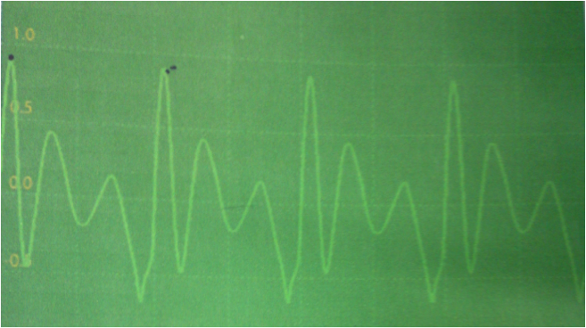

Mit der analogen Schaltung habe ich kein Problem, diese funktioniert ohne Probleme! Nur die Messung mit dem Atmega16. Mit dem Komparator "filtere" ich die Obertöne heraus, da die Nulldurchgänge nicht die Grundfrequenz ist. Im Anhang siehst du warum ich es mit 90% des maximal wertes vergleiche.
Grundsätzlich mast du es ja richtig, nur das mit dem Timer durchblicke ich nicht. Irgendwas stimmt da nicht. Also erstmal kannst du den Timer ruhig auf Vollgas laufen lassen, dass erhöht deine Auflösung. Dann triggerst du bei steigender Flanke die Messung indem du dir dein aktuellen Zählerstand merkst. Bei der nächsten steigenden Flanke guckst du dir wieder den Zählerstand an, nebenbei zählst du noch die Timerüberläufe mit. Danach berechnest du die Timerincremente: Incremente = Überläufe * (2^Bits Timer)- neuer Wert+ alter Wert mit den Incrementen bestimmst du die Frequenz: F_Timer/Incremente * (gewünschte Auflösung [10 für 10tel Hz, 100 für 100tel Hz]) fertig ist die Laube... Es ist sinnvoll über ein Paar Perioden zu mittel bevor man die Frequenz ausrechnet... Aber dein Komparator sieht in der Tat etwas seltsam aus. Ingo
alex schrieb: > Im Anhang siehst du warum ich es mit 90% des maximal wertes vergleiche. Äh, tust du nicht, du vergleichst mit 99%, denn 1,2/1,21 = 0,9917 Ingo

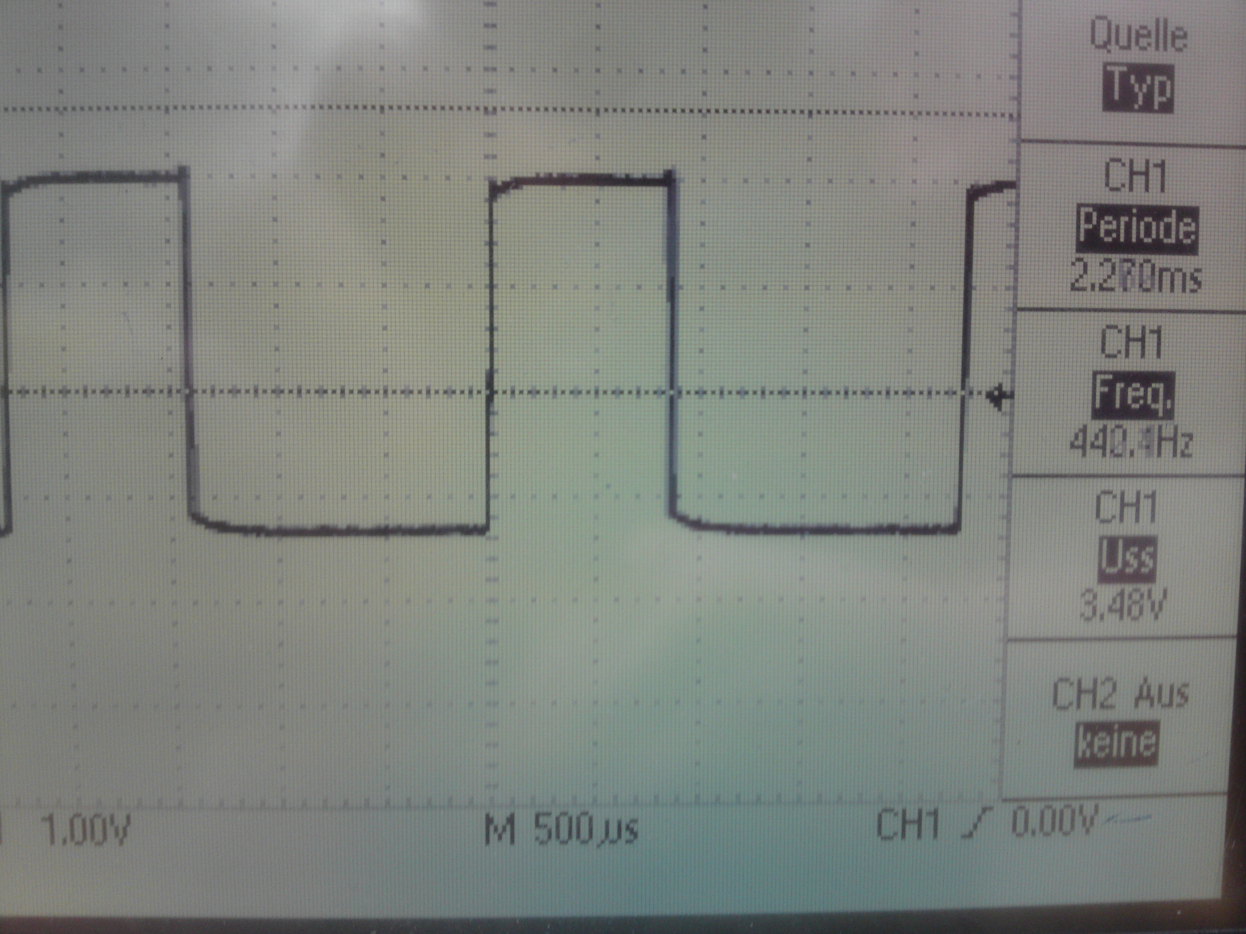

Kann mir jemand beim programmieren helfen? Ich habe bis jetzt immer nur mit dem Timer0 gearbeitet und weiß eigentlich nicht wie ich beginnen sollte. Hier ist noch das Ausgangssignal des Komparators:

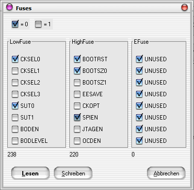

Ich habe den angezeigten Wert zurückgerechnet, dieser würde ca. bei einer Abtastung von 1,5 Mhz stimmen, allerdings taste ich mit 12Mhz ab, wo bleiben die anderen 10,5?
Hi >Ich habe den angezeigten Wert zurückgerechnet, dieser würde ca. bei >einer Abtastung von 1,5 Mhz stimmen, allerdings taste ich mit 12Mhz ab, >wo bleiben die anderen 10,5? CKDIV8 Fuse gesetzt? MfG Spess
Hi
>Ich habe nur diese gesetzt.
Und weshalb sollte dein Controller mit 12MHz laufen. Du hast 1MHz
interner RC-Oszillator eingestellt.
MfG Spess
Hi >Welche Fuses müsste ich setzten? Datenblatt? >Ich habe einen 12Mhz Quarz.... Hoffentlich richtig angeschlossen. MfG Spess
