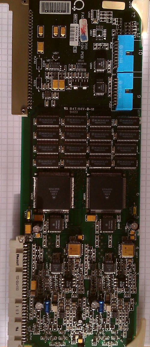

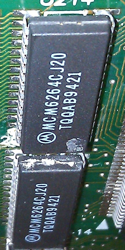

Hi, ich habe gerade in meinem Oszi (Gould DataSYS) zwei ICs gefunden die auslaufen zu scheinen. Sind, soweit ich das erkennen kann, "normale" RAM Bausteine, also nichts mit einer eingebauten Pufferbatterie. Kann es dennoch sein, dass da irgend ein Elektrolytcap verbaut wurde? Was könnte das sonst sein? Interessanterweise ist es bei den beiden identischen Boards jeweils genau der gleiche IC der betroffen ist obwohl pro Board 16 verbaut sind. Der einzige Unterschied zu den anderen ICs besteht darin, dass auf der Unterseite des Boards beim betroffenen Speicherchip ein IC sitzt, das wird aber nicht allzu warm..
Kann es nicht sein, dass von oben etwas runter tropft? (Elektrolyt von einem aufgeblähten Elko) Hans Peter
Hans Peter B. schrieb: > Kann es nicht sein, dass von oben etwas runter tropft? (Elektrolyt von > einem aufgeblähten Elko) Oder da etwas reingelaufen ist, oder Kondenswasser?

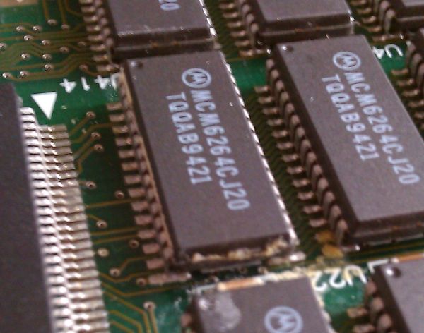

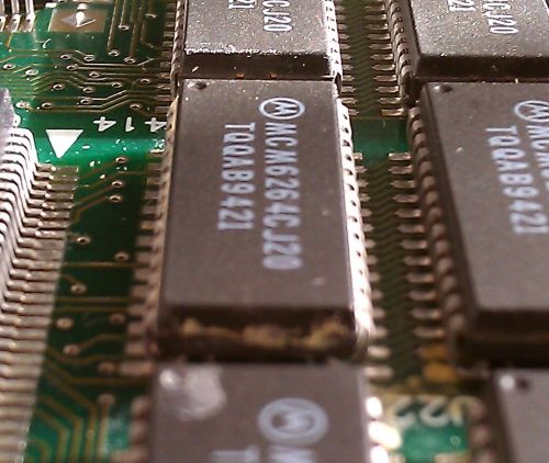

Hatte ich zuerst auch vermutet. Aber es ist keiner in der Nähe (auch nicht gegenüber) und ansonsten sind alle Elkos soweit in Ordnung. Habe die Bilder nur mit meinem Handy gemacht, darum kommt es nicht so gut rüber, aber das Zeug scheint wirklich zwischen/ um die Beinchen herum raus zu kommen.
Dry schrieb: > Oder da etwas reingelaufen ist, oder Kondenswasser? Es sind definitiv nur die beiden ICs, die verdreckt sind. Sonst ist alles sauber. Da die Platinen stehend verbaut sind, müsste wohl mehr verdreckt sein, wenn z.B. etwas von oben rein getropft wäre.
Holmes schrieb: > Insektendreck?? Könnte man mit der Zunge feststellen. Es sei denn, man weiß nicht, wie gegrillte Ameisen schmecken.
In der Produktionsphase wurden die Dies unter Reinraumbedingungen geklebt, gebondet und vergossen. Wobei der Leitkleber bei ca 125 Grad ausgehärtet wurde, und somit in einen "keramischen" Zustand überging. Sollte ein Produktionsfehler vorliegen, wären noch weitere Chips betroffen, da sicher alle vebauten IC aus der selben Produktionscharge stammen. Ich bin nach wie vor der Meinung, es handelt sich um eine Verschmutzung von aussen. Hans Peter

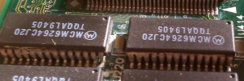

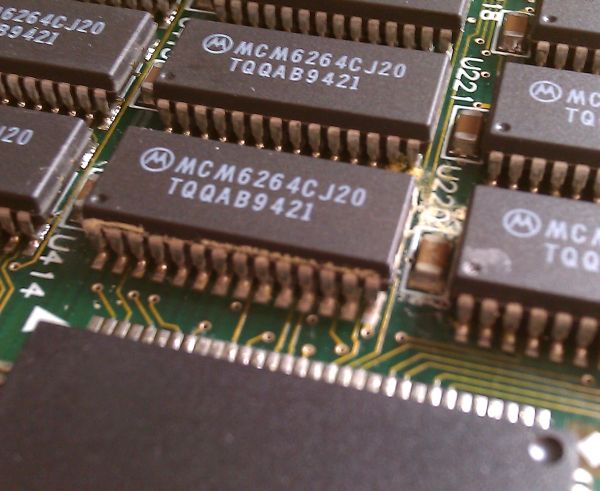

Also das ist definitiv kein Aprilscherz ;-) Das Gerät ist sonst absolut sauber, es sind keine Öffnungen in der Nähe. Bei genauerer Inspektion ist mir aufgefallen, dass mehr Chips betroffen sind, aber nur die selben Habe es jetzt mal gereinigt und werde mal sehen ob das Ganze noch mal auftritt. Dann stellt sich natürlich die Frage, ob es lohnt alle Chips rauszuwerfen..
Vielleicht ist es ja irgendeine Vergusspampe, die nach langer Wärmeeinwirkung irgendwie ein Eigenleben entwickelt...?
Das dürften Flussmittelrückstände sein. Die ICs selbst können es nicht sein, da ist nichts drin, was rauskommen könnte.
Flussmittelrückstände habe ich auch gefunden, die sahen stark nach Kolophonium aus, nicht so wie auf den Bildern. Und wenn es Flussmittel sein sollte, warum nur an diesen speziellen ICs und dann hauptsächlich an der Nahtstelle statt den Lötstellen? Normalerweise würde ich mir ja auch nicht viel dabei denken, aber dass es genau an den Nahtstellen vorhanden ist (auch dort wo keine Pins sind) hat mich dann doch ins Grübeln gebracht.
Hi > Und wenn es Flussmittel >sein sollte, warum nur an diesen speziellen ICs und dann hauptsächlich >an der Nahtstelle statt den Lötstellen? Das sind keine 'Nahtstellen' am IC. Dort treffen lediglich die beiden Hälften des Spritzgußwerkzeugs zusammen. MfG Spess
Christoph B. schrieb: > Dann stellt sich natürlich die Frage, ob es lohnt alle Chips > rauszuwerfen.. Welches funktionale Problem hat das Gerät den nun? Ich schraube meinen Oszi jedenfalls nicht auf, nur um zu schauen ob der RAM schimmelt ... Gruß Jens
Es liegt keine Fehlfunktion vor. Ich hatte ein mechanisches Problem beim Plotter behoben und dann eben die Platinen inspiziert (Elkos, etc), da ich das Oszi eh schon offen hatte.
