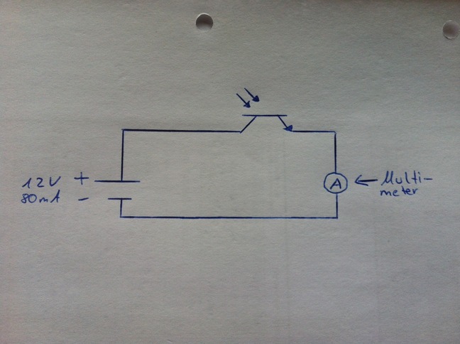

Dafür habe ich folgende Schaltung gebaut:
Ein Laser wird auf einen Fototransistor ausgerichtet. Dann wird Rauch
ein geleitet. Die Leistung des Laserstrahls die an der Fotozelle
ankommt, sollte dadurch abnehmen, da das Licht getrübt/gestreut/etc.
wird.
Als Transistor nutze ich den Siemens BPX81-3
http://www.google.de/url?sa=t&rct=j&q=siemens%20bpx81-3&source=web&cd=1&ved=0CEAQFjAA&url=http%3A%2F%2Fwww.datasheetcatalog.org%2Fdatasheet%2Fsiemens%2FBPX81-3.pdf&ei=e7iTT5r0A4_GswbO39iHBA&usg=AFQjCNHiLQShQzts6ZxD8-0Tjy4A3IvWvw&cad=rja
Der Transistor wird mittels Netzteil mit 12 V Gleichstrom, 80 mA
versorgt.
Die Anschlüsse sitzen richtig (Collector = plus, Emmitter = minus).
Hinter dem dem Emmiter habe ich ein Multimeter eingebaut - quasi "in
Reihe".
Folgendes ist fest zustellen:
Bei eingeschaltetem Licht (Glühlampe) messe ich eine Spannung von ca.
15,2-15,3 V. Mit einem Laser
(http://www.pollin.de/shop/downloads/D860422D.PDF) und ausgeschaltem
Umgebungslicht messe ich die gleiche Spannung. Ich gehe davon aus dass
das die maximale Sättigung ist. Schwäche ich das Licht ab z.B. durch
Entfernung zur Lichtquelle oder durch einbringen einer trüben Folie,
erhalte ich schwächere Spannungen. Quasi genau das was ich benötige. Das
ganze ist nur eine "Testschaltung" damit ich weiß was ich später
brauche.
Was mich aber stutzig macht: Will ich überhaupt eine Spannung messen? Es
wird doch durch das einfallende Licht (Laser oder Umgebung) ein Strom
erzeugt. Den sollte ich doch messen - stelle ich mein Multimeter auf
Strom bekomme ich einen Wert von 0,00 mA angezeigt. Der Messbereich
meines Gerätes geht bis 400 mA.
Mache ich da was falsch? Verste ich was falsch?
Ich wäre für jede Hilfe dankbar.

Erst mal wären Skizzen von deiner Anordnung sehr hilfreich gewesen. Der
Elektroniker nutzt Schaltpläne und keine Prosa zum Verständnis.
Ob du Spannung oder Strom misst, ist eigentlich gleichwertig. Einen
Strom lässt man durch einen Widerstand fließen und misst daran die
Spannung. Über U=R*I wird dann umgerechnet.
Auch ein Messgerät macht nichts anderes - bei der Strommessung wird ein
Shuntwiderstand genommen und daran der Spannungsabfall gemessen. Man
könnte auch sagen, dem (niederohmigen) Shunt wird ein (hochohmiges)
Messwerk parallel geschaltet und dadurch etwas Strom für die Messung
abgezweigt.
Bei der Spannungsmessung kann man ähnlich argumentieren und dann fällt
auf, dass man zum Messen immer Strom und Spannung (=Leistung) benötigt,
um am Messgerät einen Ausschlag zu erzeugen.
Nein, ist es nicht. Photodioden(usd Solazellen) sind Stromquellen. Sie
setzen Photonen in Strom um. Wenn man die Spannung misst, ist man im
Solarzellenmodus. Spannung ist nicht proportional zum Licht, und die
Spannung ist stark von der Temperatur abhaengig.

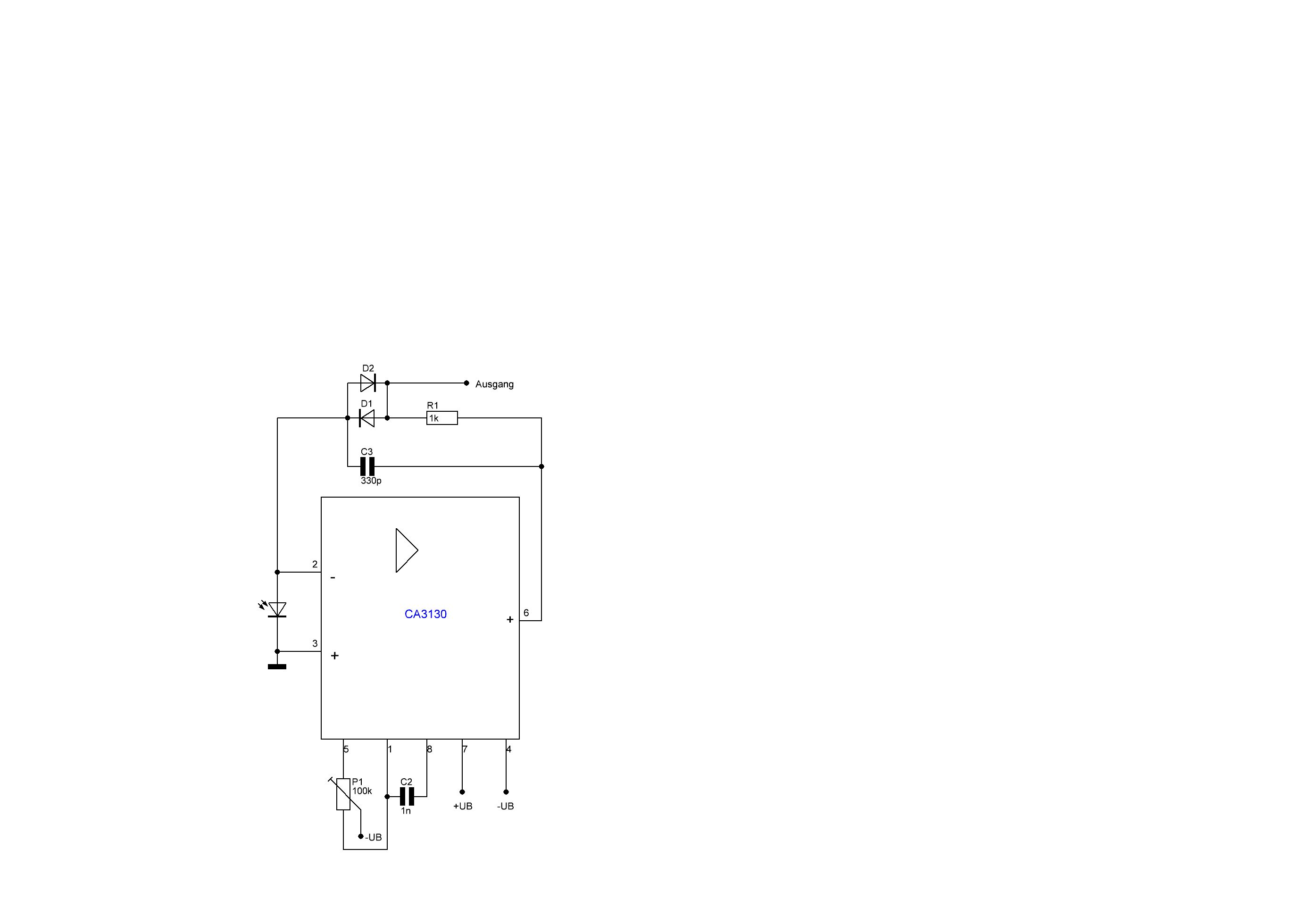

Ich habe einen laienhaften Schaltplan angehängt und hoffe das dieser
halbwegs verständlich ist.
Wo muss ich ansetzen/umbauen wenn ich mein am Anfang beschriebenes Ziel
erreichen will?

Zur Messung von Lichtintensitäten nimmt man wirklich besser eine
Fotodiode - die Ströme sind zwar kleiner, aber die Linearität ist viel
besser und der Temperatureinfluss ist geringer. Mit direkt dem
Laserstrahl auf die Diode gerichtet hat man da schon relativ viel Strom
(eher so im Bereich 100-500 µA) und könnte den direkt mit einem DMM
messen.
Um wenig Rauch zu erkennen geht es besser nicht das Direkt durchgehende
Licht zu messen, sondern das gestreute Licht. Das gestreute Licht fängt
bei 0 an und nimmt dann mit mehr Rauch / Streuung zu - das ist zwar
wenig im Vergleich zum direkten Strahl, aber immer noch einigermaßen
leicht messbar. Hier ist aber eine Modulation gegen Fremdlicht und ggf.
auch ein Verstärker sinnvoll.

werden.
Erstmal: es ist richtig, daß der Strom durch den Fototransistor die
richtige Meßgröße ist. Allerdings keine 400mA. Hast du kein
empfindlicheres Meßgerät?
Daß die Spannungsmessung funktioniert, liegt daran, daß du ein
"schlechtes" Meßgerät hast - eins das im Spannungsmeßbereich einen
relativ geringen Eingangswiderstand hat. Dieser Widerstand bildet mit
dem Fototransistor einen Spannungsteiler und der Meßwert hängt vom
"Widerstand" des Fototransistors (und damit von der Lichtstärke) ab. Mit
einem modernen Meßgerät mit typisch 10MOhm Eingangswiderstand hättest du
die ganze Zeit lediglich die Spannung deines Netzteils gemessen.
Womit wir gleich beim nächsten Punkt sind: dein Netzteil ist ungeeignet,
weil nicht stabilisiert. Wie könntest du sonst mit einem 12V-Netzteil
Spannungen >15V messen? Der Effekt, den du messen willst, ist klein.
Eine stabile Spannungsversorgung ist daher Pflicht.

Das mit dem Foto tut mir lied, ich bin zur Zeit unterwegs und habe die
Zeichnung schnell angefertigt, mit dem Handy abfotografiert und dann
unbearbeitet hochgeladen. Ich hoffe ihr verzeiht mir das.
Trotzdem wäre ich über hilfreich Antworten dankbar

> du zeigst gerade, dass du den ganzen Beitrag vielleicht mal überflogen
> hast - mehr nicht, sonst wäre dir nähmlich folgendes aufgefallen:
> Sogar im ersten Beitrag schreibe ich, dass ich eine Spannung messen
> kann, einen Strom jedoch nicht. Daran sieht man ja schon, dass ich weiß,
> beide Größen verschieden sind (Was in der Tat nicht schwierig ist).
[...weiteres blabla und lächerliches Geschwafel mit unnötigen
Rechtfertigungsversuchen...]
Schon dein Absatz:
Zeigt deutlich, dass du den Unterschied zwischen Strom- und
Spannungsmessung eben nicht verstanden hast. Dein jetziger
Rechtfertigungsversuch macht das auch nicht besser, sondern schlimmer.
Dazu noch die schlimme Blamage mit dem Foto. Aber jeder hat das Recht,
sich so lächerlich zu machen wie er kann. Hättest du auf den
berechtigten Kommentar von Rolf einfach nicht geantwortet, so wäre die
Sache gegessen und vergessen. So wärmst du es nochmal auf, machst dich
noch lächerlicher und provozierst weitere Trolle.

Gast #2649525
Ergänzung 2:
Erkennbar ist für mich (bitte nicht erschlagen wenn komplett daneben):
Die Fotodiode ist mit einem "Operationsverstärker" verbunden. Dieser
Teil der Schaltung ist geerdet.
Vor dem negativen Eingang (sollte einer sein,wenn ich Wikipedia richtig
verstehe) wird eine Leitung "abgezeigt.
Die Schaltzeichen darüber kenn ich nicht und google zeigt bei den
Schaltzeichen auch nicht diese beiden an.
Diese Beschreibung dient nicht in erster Linie dem Verständniss, sondern
soll zeigen, dass ich versuche den Inhalt zuverstehen...auch wenn das
wohl etwas dauert
Gast #2649625
>wohl etwas dauert
Deine Ehrlichkeit ehrt dich. Aber dir sollte klar sein, daß das, was du
vor hast, nur mit einer recht anspruchsvollen Meßschaltung umzusetzen
sein wird, die ein gehobenes Wissen in Elektronik voraussetzt. Suche dir
unbedingt einen Elektroniker, der dir jederzeit mit Rat und Tat zur
Seite stehen kann, sonst wirst du nicht viel weiter kommen. TIAs
schwingungsfrei zum Laufen zu bekommen, ist kein Kinderspiel, wie ein
Nachbarthread beweist:
Beitrag "OPA627 und TL071, und irgendwo ist der Wurm drin"
Viel Glück, du wirst es brauchen!

Leftout - Matthias schrieb:
> Bei Taosinc bzw. bei einem deutschen Händler finde ich dieses Bauteil:
> http://de.mouser.com/search/ProductDetail.aspx?R=8...
Hm weiss nicht genau was "Licht zu Stromspannung" bedeutet, habe ich da
was verpasst oder ist das einfach nur ein dummer Fehler?
Das ist ein Widerstand und ein Kondensator - amerikanische
"Schreibweise".
Eigentlich musst du das auch gar nicht verstehen, dass ich ein
Funktionsdiagramm das heisst diese Schaltung befindet sich quasi schon
in dem von dir genannten Bauteil. Steht oberhalb des Diagramms in des
Description (weiss nicht wie gut dein englisch ist :)).

>> Mir ist klar, dass ich evlt. Probleme bekomme, wenn die Spannung die der
>> Sensor ausgibt zuklein o. zu groß ist und damit nicht in den
>> Arbeitsbereich des Datenloggers passt.
Die liegt zwischen ein paar mV (Vdark) und 3.xV. Das lässt sich ja mit
einem beliebigen OPV (bzw. Spannungsteiler) in den richtigen Bereich
bringen. Und lass Dir nix mit mit log. Verstärker einreden wenn Du 1:100
messen kannst ist die maximal messbare Extinktion 2. Extinktionen
deutlich über 1 gelten in guten Laboren als Schätzung (man verdünnt
1:10). Bei Dir heisst das die Lichtquelle so zu wählen (einzustellen)
das die Blindmessung ~3V am Sensor ergibt. Du wirst eher Änderungen um
0.1 auswerten was problemlos möglich ist.
Stefan
