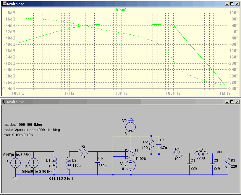

vermutlich ist das nicht ganz klar rausgekommen, aber die Antenne sollte
in einem Bereich von ca 2 Hz bis 100k einigermassen linearen
Frequenzgang haben.
Also im Gegensatz zur dcf77 eben nicht resonant.
Die Idee verstehe ich so, dass Du vorschlägst erst mal eine
Impedanzwandlerstufe mit Vu ca 1 und erst danach zu filtern?
Ich hatte über ein passives TP Filter im Eingang (als Preselector)
nachgedacht und bin auf sowas gekommen. (Siehe Anhang)
Ich habe aber das Problem das die Eingangsimpedanz ja nicht konstant
ist.
L1 R1 C1 stellen die Empfangsspule dar, (XL1=R1 bei ca 2 Hz)
L2 c2 c3 das Zobelglied das für eine Last von 500 Ohm gerechnet ist.
Der rest ist ein Low-Noise Opv über den ich noch nicht richtig
nachgedacht habe.

von B e r n d W. (smiley46)
Hallo Michael
Das größte Problem bei diesen Antennen ist der schlechte Wirkungsgrad.
Er beträgt -90dBd im Vergleich zum Volldipol, aber wer hat schon soviel
Platz. Die einzige Möglichkeit, da noch was rauszuholen, ist ein sehr
rauscharmer Vorverstärker.
Wenn man z.B. den LT1028 als OP verwendet, welcher nur mit 1 nV/sqr(Hz)
rauscht, entspricht das ungefähr dem thermischen Rauschen eines 50 Ohm
Widerstandes. Die Widerstände R3 und R6 sind in Deiner Schaltung die
Hauptrauschquellen und müssen eliminiert oder wenigstens radikal
verringert werden. R4 dagegen führt zum negativen Eingang und bewirkt
Stromrauschen. Er sollte nicht zu klein sein. Deshalb wäre eine
Verstärkung von 20-30 dB an dieser Stelle von Vorteil, gößerer
Widerstand, kleinerer Strom, weniger Rauschen. Dem widerspricht der 801
kHz Sender. Also darf nur so viel verstärkt werden, dass mit dem Störer
keine Kreuzmodulation auftritt. Vor dem OP würde ich keine Filter
empfehlen, da jedes Ohm zusätzlich rauscht.
Mögliche Verbesserungen:
* Mit einem Innenwiderstand von >1 Ohm könnte der Frequenzgang unterhalb
von 1kHz noch deutlich verbessert werden. Momentan fällt das bei 100 Hz
schon um 20 dB ab. Also massiven Draht verwenden.
* Durch diskrete, rauscharme Transistoren vor dem OP könnte das Rauschen
nochmal mindestens halbiert werden.
Gruß, Bernd

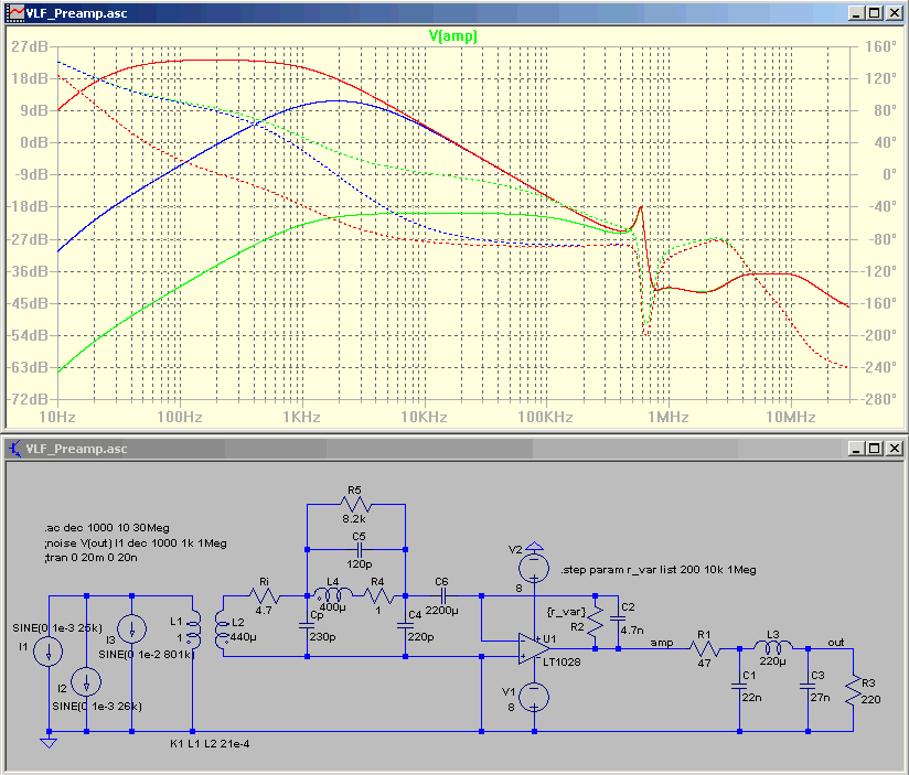

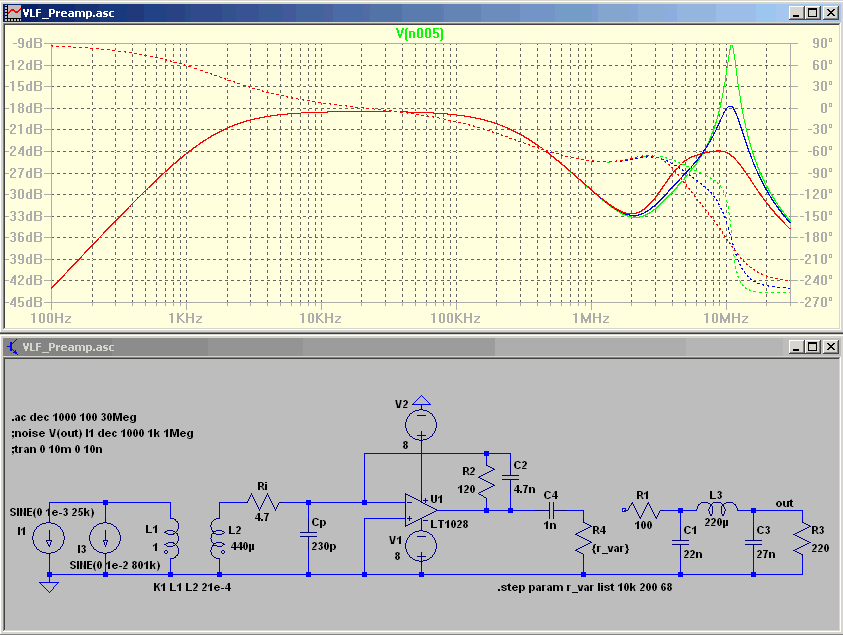

von Michael R. (michi42)
Hi Bernd,
wegen des Rauschens wollte ich ja nur Blindkomponenten als Preselector,
aber bei der Spule als Quellimpedanz ist über den Frequenzbereich eine
vernünftige Anpassung immer ein fauler Kompromiss.
Die Variante mit dem Quasi TIA hatte ich auch schon im Blick. Dahinter
dann ein T oder Pi.
Werd ich mal probieren.
Hältst Du clipping Dioden und ÜS- Ableiter wegen Cpar für schädlich?
Beim Ri der Spule kann man nochmal was machen, mal 2.5 Quadrat
ausprobieren. Ansonsten seh mich schon im Baumarkt stehen und cu Rohr
kaufen ;-) Dann wird's allerdings auch mechanisch größer als geplant.
Manche Aufbauten verwenden dagegen eine möglichst große Spule (A*N)
wobei der Ohmsche Anteil "egal" ist und machen einfach einen hochohmigen
Spannungsverstärker.
Andere hatten mit einem sehr kurzen Dipol mit Dachkapazität gute
Erfolge. (Bierdosenantenne)
Und wiedermal zeigt sich empfindlich und Grossignalfest ist ein
Problem für sich.
Leider sind Induktivitäten nicht ideal. Da seh ich gleich nochmal 1-2
Ohm.
Nein, Die paar pF sind bei dieser Frequenz kein Problem. Dann sinkt die
Eigenresonanz halt auf 400 kHz. Und vergess auch die zweite Leitung auf
GND nicht, eine Leiterbahn dampft schnell mal weg.
> Ansonsten seh ich mich schon im Baumarkt cu Rohr kaufen
> mal 2.5 Quadrat ausprobieren
Probier die aktuelle Loop doch erst mal aus, subjektiv funktioniert die
vermutlich ganz gut. Falls das System eine Schwäche zeigt, kann das
gezielt verbessert werden.
> manche Aufbauten verwenden dagegen eine möglichst große Spule
Die empfangene Leistung hängt nur von der Fläche ab, nicht von der
Windungszahl. Die Windungszahl macht möglicherweise die Anpassung
einfacher.
> empfindlich und Grossignalfest ist ein Problem für sich.
Solange der Störer nicht größer als 100mV wird, ist das kein fauler
Kompromiss.

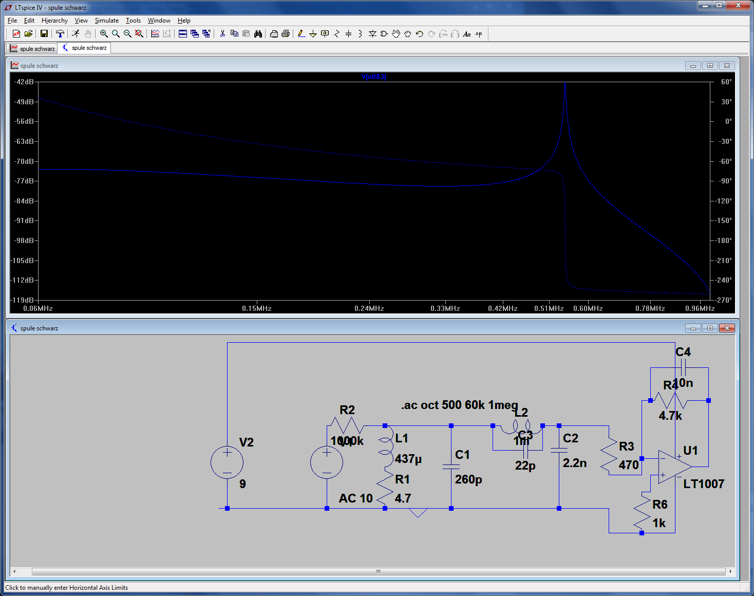

Hallo Bernd,
also heute hab ich mal probiert: (alles bezüglich Rauschen nicht erste
Wahl - aber vorrätig)
1. den vorgeschlagenen TIA - (allerdings habe ich das kalte Ende der
Spule auf die Mitte der symm. Op-Versorgung bezogen statt auf -Ub.)

Hallo Michael
Mir fiel beim Simulieren auf, daß es eine Resonanzüberhöhung bei 10MHz
gibt. Durch das nachgeschaltete Filter wird diese jedoch bedämpft. Im
Anhang nochmal die Resonanz abhängig vom Dämpfungswiderstand. Hast Du
mal die Frequenz der Schwingung nachgemessen?
Gruß, Bernd
