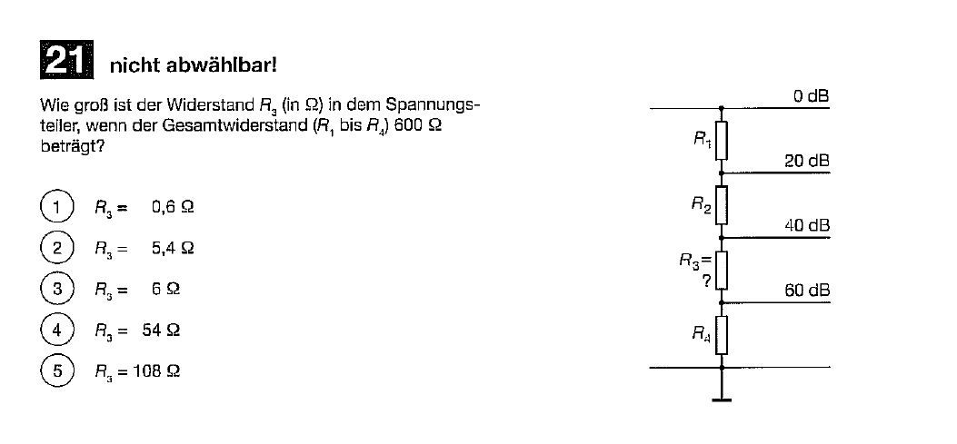

Hallo Gemeinde, ich habe für meine Prüfung zu lernen, und bin über obige Aufgabe gestolpert. Ich hatte noch nie etwas mit db zu tun. Könnt Ihr mir helfen, wie ich soetwas rechnen soll ? Danke Tim
Tim E. schrieb: > Könnt Ihr mir helfen, wie ich soetwas rechnen soll ? dB ist eine logarithmische Skalierung. Dadurch sind die Teilwiderstände alle Vielfache voneinander.
Tim E. schrieb: > Ich hatte noch nie etwas mit db zu tun. Dann hier mal anfangen: http://www.mikrocontroller.net/articles/Dezibel mfg
Ich nehme an, statt 20dB, 40dB und 60dB sollten da -20dB, -40dB und -60dB stehen. Wenn du diese Werte in Spannungsverhältnisse umrechnest, kannst du sofort R4 bestimmen (Spannungsteiler), ebenso R3+R4. Die Differenz von beiden Ergebnissen ist R3.
Hallo Tim, Rechnen sollst Du ja selber, aber hier ist eine kleine Hilfe: 20dB Abschwächung sind 1/10 also 0,1 * Uein 40dB sind 1/100 also 0,01 * Uein 60dB sind 1/1000 also 0,001 * Uein Allgemein: dB = 20 * log(U2/U1) also: wenn U2 = 1V, U1 = 0,1V dann ist 20 * log (1/0,1) = 20 * log(10) = 20 dB Umgekehrt: wir haben 40dB dann ist das Spannungsverhältnis U2/U1 = 10^(40/20) = 100. wir haben -40dB dann U2/U1 = 10^(-40/20) = 10^(-2 ) = 0.01 Also sollten eigentlich bei der Aufgabe die dBs negativ sein Gruß Reiner
5,4 Ohm ist die richtige antwort. 10% kopfrechnen 90% überlegen wie man 600 auf 4 widerstände richtig aufteilt. Also wenn du was sinnvolles studierst solltest du dich unbedingt mit dBs beschäfftigen, mit denen kann man so schön rumrechnen ohne taschenrechner.
@ Reiner Vielen Dank für die Erklärung. Nun ist mir bewust wie die dBs im Verhältniss zum Logarithmus stehen. Nur fällt es mir schwer das auf den Widerstand umzusetzen. Ist der Ansatz P =U²/R ? @ Chris Ist ja wirklich schön wenn du das so ohne Taschenrechner kannst. Entweder ist es super einfach wenn man es verstanden hat, oder du rechnest schon nen Logaritmus lang mit der Einheit dB. Wenn du mir hilfst auf die Lösung zu kommen, würde ich mich freuen. Denn ich will es verstehen, ud nicht auswendig lernen ;) LG
Hi Tim, die Rechnung ansich hat nicht mehr viel mit dem Logatihmus oder der Einheit dB zu tun. Wenn du nämlich verstanden hast, dass 20dB = 1/10, 40dB = 1/100 und 60dB = 1/1000 sind, dann brauchst du doch nur nochmal das Bild anschauen und die Gleichung dazu aufstellen:
Wie du nun R ausrechnest, sollte dir klar sein. Wenn du das geschafft hast, dann hast du den ersten Wiederstand berechnet, und der Rest dürfte ein Kinderspiel sein ;)

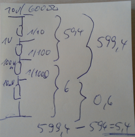

So, vielen vielen DANK !!!! Nun habe ich es auch geschaft! @M. L. Vielen Dank für die Formel, so ist es wohl wahr. @Wayne Ich habe es mir auch aufgezeichnet, und eben aktualisiert. Mein Papier sieht fast genauso aus wie deines ;) Ich habe auch mit 10V gerechnet ;) @all THX LG Tim
Hab ich. R = 540,054...und alle addiert ergibt 599,99.
Erstens: R soll wohl R1 sein. R1 ist 540 Ohm, keine 540,054. Zweitens: R4 ist 0,6 Ohm. Die Rechnung sieht so aus: Rges = R4(900/1000 + 90/1000 + 9/1000 + 1/1000) Man kann*s sich auch anschaulich vorstellen: verteile zwischen dem oberen und unteren Potential 1000 gleich große Widerstände. Wie groß ist dann wohl ein Widerstand (R4)? Und wie groß sind dann R3, R2, R1?

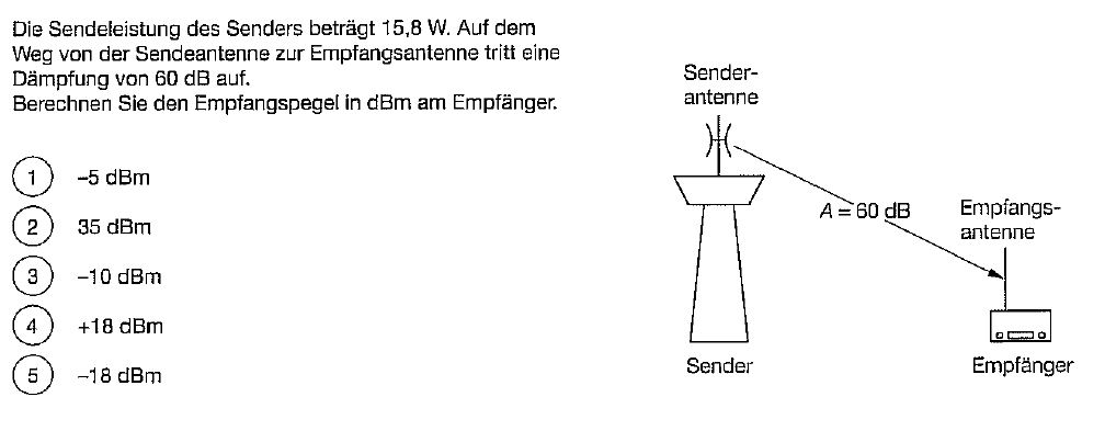

Hey, ist es richtig in folgender Reihenfolge zu rechnen: 15,8W in dB. Dann wird davon 60dB abgezogen wegen der Dämpfung. Daraus folgt die Löaung. Bloß die Umrechnung in dbm verstehen ich nicht. Was macht das kleine m da ? Steht das für Meter ? LG
Ok, klarstellung: R soll in dieser Formel wirklich R1 sein. Die Brüche danach sind dann die folgenden Widerstände, die sich ja aus dem ersten ergeben. Und die einzelnen Wiederstände müssen doch zusammen 600 Ohm ergeben oder net? Also nochmal:
Wenn man nun auf der rechten Seite die Brüche auf einen Nenner bringt, und dann nach R umstellt, kommt meines erachtens nach folgendes raus:
Und somit ergibt sich dann für
gleich 540,054. Setze ich das nun in die Formel ein, dann sieht es so aus:
Und wenn man nun nicht rundet, dann kommt genau 600Ohm heraus. Die einzelnen Brüche auf der rechten Seite stehen hierbei für die einzelnen Widerstände
, somit ist
Wo liegt jetzt das Problem? @J. L.: Deine Rechnung kann ich leider nicht nachvollziehen.

Tim E. schrieb: > Was > macht das kleine m da ? Steht das für Meter ? sau geil xD dBm sind bezogen auf 1mW dbµ bezogen auf 1µV 10*log(Leistung/1mW) = XXXX dBm studenten die nix wissen sollten sich ein Buch , einen Tutor oder einen Nachhilfelehrer holen.

M. L. schrieb: > Ok, klarstellung: ... > Deine Rechnung kann ich leider nicht nachvollziehen. ... > , somit ist R3 = 540,054/100 = 5,4 Du kannt ja ganz offensichtlich nicht einmal Deine eigenen maximal hirnrissigen Irrwege mit mehr als einer Nachkommastelle fehlerfrei nachvollziehen... ROTFL!
1 | (alle Werte in Ohm) |
2 | |
3 | R1 + R2 + R3 + R4 = R = 600 |
4 | |
5 | R4 = R/1000 = 0,6 |
6 | R3 = (R/100)-R4 = 6-0,6 = 5,4 |
7 | R2 = (R/10)-R3-R4 = 60-5,4-0,6 = 54 |
8 | R1 = R-R2-R3-R4 = 600-54-5,4-0,6 = 540 |
10log*(15800mW/1mW) = ~41dBm 41dBm-60dB = -18dBm ! Danke ;)

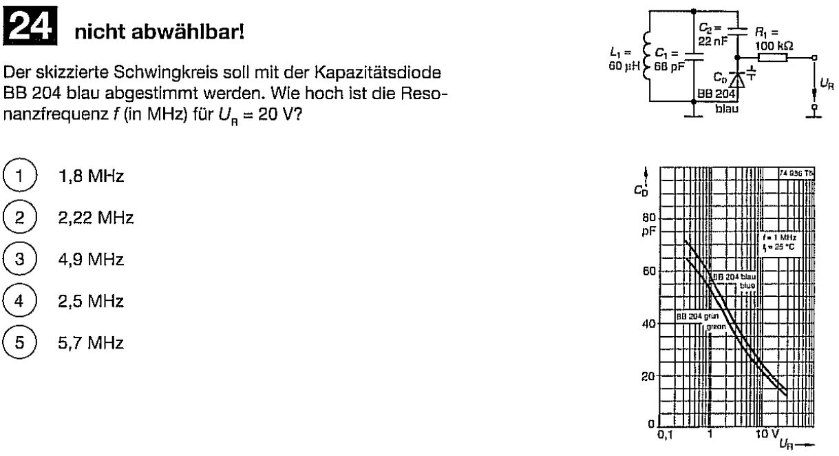

Also ich kenne Reihen Schwingkreise und Parallelschwingkreise. Aber wie Soll sich denn bitte obige Aufgabe verhalten ? Ich habe aus dem Diagram 17,5 pF für die Diode bei 20V raus. Der Rest ist gegeben. Ist das nun eine Schaltung welche den R in Reihe, L und C parallel steht. Soll ich zuerst die Gesamtkapazität aus C1, C2 und Cn ausrechnen ? Diese dann paralell mit L. Und in Reihe dazu R ? Was mich aber furchtbar nerft ist das der Widerstand zwischen beiden C´s angeschlossen ist und nicht oben. Gibt es für diese Schaltung einen eigenen Namen ? Oder ist es eine Verschachtelte ? LG

Antwort 2 ist richtig. Allerdings kommen bei mir 2,33 MHz raus.
Tim E. schrieb: > Ist das nun eine Schaltung welche den R in Reihe, L und C > parallel steht. Vergiss mal den R dann bleit nur der Parallelschwingkreis aus den 3 Cs und L. Tim E. schrieb: > Soll ich zuerst die Gesamtkapazität aus C1, C2 und Cn > ausrechnen ? Richtig, aber schau dir jetzt mal die Cs an. Bei einer Reihenschaltung von Cs verhalten sich die Werte wie bei einer Parallelschaltung von Rs. Da der C2 etwa 1000 mal größer ist wie die Kapazitätsdiode ändert C2 den Wert nur um etwa 1/1000 stel, das ist vernachlässigbar. Der C2 dient nur dazu die Abstimmspannung von L fernzuhalten, da das eine Gleichspannung ist, die durch L kurzgeschlossen werden würde. Für die Schwingung ist der große C2 wie ein Kurzschluss. Mit dem R ist es ähnlich, er verhindert, daß die hochfrequente Schwingung auf die Abstimmspannung rückkoppelt, bzw durch die Abstimmspannung und dort vorhandene Cs die Schwingung kurzgeschlossen wird.
es ist ein LC Parallelschwingkreis. Gesammtkapazität ausrechnen. f = 1/ [2pi* sqrt(LC)] Okram so ~2,255^^

M. L. schrieb: > Ich hab > trotzdem immer noch nicht verstanden, warum meiner Falsch ist...der > Gesamtwiderstand der Reihenschaltung beträgt 600Ohm. Diese 600Ohm > bestehen aus der Summe von 4 Widerständen, wobei jeder um ein Zehntel > kleiner ist als der andere. Was ist an meinem Ansatz also so falsch? Du berechnest R4 falsch. Das ist nämlich der einzige Widerstand, der aus der Reihe fällt, da er nicht exakt ein Zehntel des vorherigen Widerstands ist.
M. L. schrieb: > Was ist an meinem Ansatz also so falsch? Die nicht-Berücksichtigung der Tatsache, daß für einen (n:m)-Spannungsteiler das Widerstandverhältnis (m-n):n beträgt, bzw. im Spezialfall der Teilung (1:m) die Widerstände im Verhältnis (m-1):1 stehen müssen? Daß m und n bei einem "gestapelten" Teiler immer der Summe der ober- und unterhalb des Zapfpunktes liegenden Widerständen entsprechen? Daß Dein Spannungsteiler einfach die falschen Teilungsverhältnisse liefert?
1 | 540,054054... Ohm |
2 | 54,00540054... Ohm ----> 1:10,009009... |
3 | 5,400540054... Ohm ----> 1:101 |
4 | 0,5400540054... Ohm ----> 1:1111 |
Der unnötig komplizierte Ansatz - wo es von "unten nach oben gerechnet" doch so unschlagbar einfach ist, und vor allem dabei die oben genannten Zusammenhänge nahezu implizit-intuitiv berücksichtigt werden?
Hallo Tim und die anderen. Betriff Berechnung Parallelschwinkreis mit BB204: Du hast die Schaltung nicht verstanden. Der 'Grundschwingkreis' besteht aus den 60µH und den 68pF. Das Serien-C von 22nF ist für die HF! ein Kurzschluss. Es dient nur dazu, die Abstimmspannung nicht über die Spule kurzzuschliessen. Denke dir da mental eine Drahtbrücke hin. Parallel zu 68pF gibt es dann die 17.5pF der BB204. Also 68pF || 17,5pF -> 85,5 pF 60µH mit 84,5pH -> 2,22MHz; den Herrn Thomson wirst du wohl beherrschen... Die 100k spielen in der Berechnung keine Rolle. Könnte man auch eine Drossel reinschmieden. Wird in der Praxis meistens nicht gemacht. Eine Drossel ist kritischer und vor allen Dingen teurer als ein Widerstand. 73 Wilhelm
Chris S. schrieb: > auf deine Honda wäre der richtige Satzbau, aber wenn du dich gerne in > ein motorrad setzt soll es mich nicht stören. Um deinen Horizont zu erweitern und auch wenn es nichts mit der Sache zu tun hat: Honda baut auch Autos :-P
Blöder Scheibfehler: 60µH mit 85,5pF -> 2,22MHz sorry 73 Wilhelm
