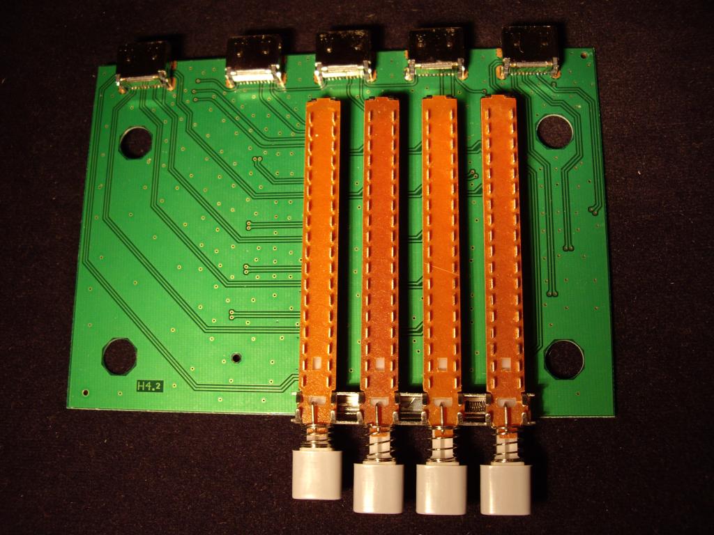

Das was SAT-Receiver überhaupt ausgeben können (1080i), war schon in der
allerersten HDMI-Version drin...
Und wenn man noch sieht, was HDMI in so typischen billigen Umschaltern
"übersteht", dann braucht man sich echt keine Gedanken machen, ob jetzt
2EUR/m oder 200EUR/m einen grossen Unterschied machen. Anbei mal ein
Beispiel von Hama... Das ist eine ganz normale doppelseitige Platine,
die Qualität der Schalter ist offensichtlich ;) Das Ding geht
(erstaunlicherweise) und sogar mit 10m-Billigkabel für 17.95 dahinter.
Da braucht es keine Kabel mit von Jungfrauen bei Mondschein
handgeklöppelten Elfenkupfer-Haaren in Diamantumhüllung...
