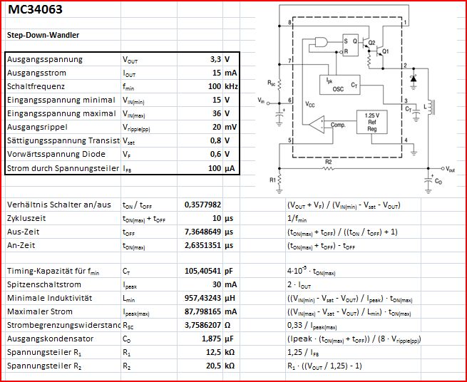

Hallo Leute, ich habe vor, einen Step-Down-Wandler mit dem 34063 zu bauen. Ich habe nun vorab mal alle Werte durchgerechnet, diese gebe ich hier mal an: Eingangsspannung: 18-36V Ausgangsstrom: 20mA Schaltfrequenz: 90kHz (Spule soll klein sein) Ausgangsrippel: 10mV Vorwärtsspannung Diode: 0,8V Sättigungsspannung Transistor: 0,8V Ich bekomme jetzt für die Induktivität 879uH heraus, Strombegrenzungswiderstand ist 3,59R und der Ausgangskondensator soll 5,56uF betragen. Der Spannungsteiler ist 12,5k und 20,5k. Meine Frage ist ejtzt erstmal, ob die Werte plausibel sind. Die Induktivität ist ja recht krumm, nimmt man jetzt den nächst höheren, oder niedrigeren Wert? Bringt mir die relativ hohe Schaltfrequenz Nachteile? 100kHz sind ja Maximum. Ich bin erstmal über jede Antwort dankbar! Gruß, Fritz

@ Fritz (Gast) >Eingangsspannung: 18-36V >Ausgangsstrom: 20mA Ein Linearregler verbrennt hier max. 660mW. Der MC34063 wird nicht so viel weniger verbrauchen. >Ich bekomme jetzt für die Induktivität 879uH heraus, Kann sein. >Strombegrenzungswiderstand ist 3,59R und der Ausgangskondensator soll >5,56uF betragen. Der Spannungsteiler ist 12,5k und 20,5k. >Meine Frage ist ejtzt erstmal, ob die Werte plausibel sind. Kann sein. >Induktivität ist ja recht krumm, nimmt man jetzt den nächst höheren, Ja. Nimm 1mH. >oder niedrigeren Wert? Bringt mir die relativ hohe Schaltfrequenz >Nachteile? Geht schon. MFG Falk

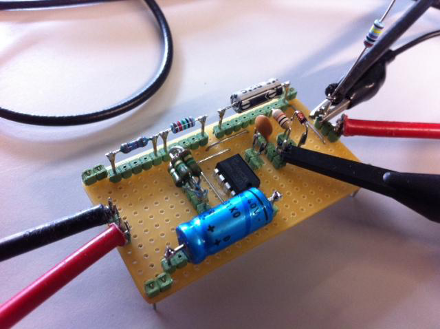

So, ich melde mich mal zurück. Mein Wandler ist scheiße! Mein Ziel war es, ausgangsseitig 3,3V bei 15mA zu bekommen und damit am Eingang unter 3mA zu bleiben. OK, ich muss jetzt zugestehen, dass ich den Eigenbedarf des Wandlers außer acht gelassen hab. Eigentlich wollte ich am Eingang unter 3mA bleiben bei 18V Eingangsspannung. Was jetzt rausgekommen ist: Ausgang: 3,3V @ 15mA = 49,5mW Eingang: 18V @ 7mA = 126mW Wirkungsgrad: 39,3% Berechnet habe ich es anhand des Excel-Sheets, welches ich mir erstellt habe - ein Bild habe ich angehangen. Meine verwendete Spule ist eine 1mH Spule, leider mit 33R DC-Widerstand. Momentan werkelt da auch nur eine 1N4148. Timing-Kapazität 100pF für 100kHz. So, jetzt muss ich umdenken. Vorschläge eurerseits? Kann man da noch was rausholen, oder zwecklos?
@Fritz (Gast) >Mein Ziel war es, ausgangsseitig 3,3V bei 15mA zu bekommen und damit am >Eingang unter 3mA zu bleiben. Das wird SEHR eng bis unmöglich, wenn der MC34063 schon 2,5mA allein zieht. >Ausgang: 3,3V @ 15mA = 49,5mW >Eingang: 18V @ 7mA = 126mW Ist für deine nicht sonderlich guten Komponenten schon sehr gut. >Meine verwendete Spule ist eine 1mH Spule, leider mit 33R DC-Widerstand. >Momentan werkelt da auch nur eine 1N4148. Timing-Kapazität 100pF für >100kHz. Gemessen? Ich mein, 100kHz sind eher 330pF. >So, jetzt muss ich umdenken. Vorschläge eurerseits? Kann man da noch was >rausholen, oder zwecklos? Man kann es versuchen. Gescheite Spule, ich sag mal bestenfalls 2-3 Ohm, und ne Schottkydiode, BAT54 reicht, ggf. 1N5818. Sowas hier sollte OK sein. http://www.reichelt.de/Fest-Induktivitaeten-radial/09P-1-0M/index.html?;ACTION=3;LA=2;ARTICLE=1109
