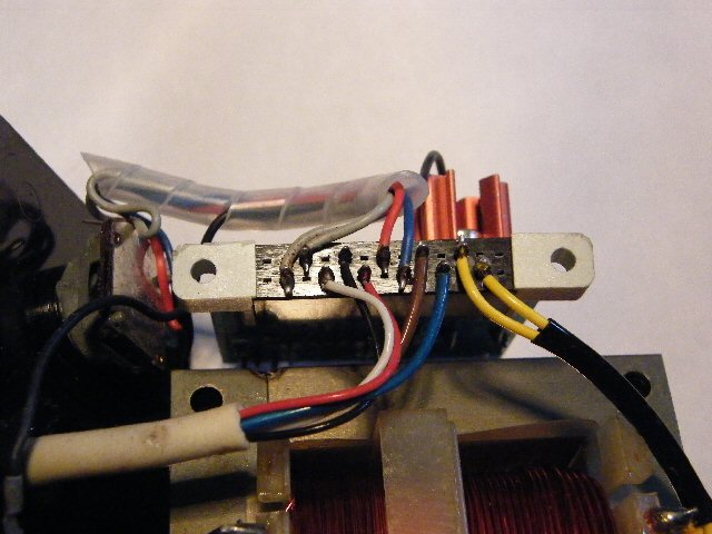

Hallo Der ein oder andere wird sicher noch eine alte Weller 52402199 sein eigen nennen. Diese wollte ich, zum üben, fertig machen und habe ein neues Kabel angelötet. Natürlich ohne mir vorher die Belegung auf der Platine aufzuschreiben. So ist der Abend etwas länge geworden als gedacht. Hat evtl jemand die Belegung zur Hand, Weller hat nur einen Plan für die Geräte mit Stecker.
Okay Was bedeutet Polklemmen. Ich habe oft gesehen das es einen ähnlichen Lötkolben mit zwei roten Steckern vorne drauf gibt. Meine Station hat eine Kabeldurchführung für ein 5 Adriges kabel. An der Platine sind nun diese Adern direkt aufgelötet. Thermoelement br und gr, Potentialausgleich ws, Heizelement gb und gr. Achtung sind nicht mehr die Originalfarben da ich ein LIYCY 5x0,5 eingebaut habe. Die alten Farben habe ich mir aber notiert.
Danke Jetzt wo ich die Belegung wird habe habe ich erst festgestellt das der ich kaputt ist. Ach ja mal eben nen lotkolben reparieren.

Da mein letzter Post doch für einige Erheiterung gesorgt hat. Ich habe den mal eben an der Werkbank, von meinem "wieauchimmer"-Pad, geschrieben. Und ohne Prüfung auf Senden geklickt. Böse Falle. Hier die Übersetzung aus dem Kauderwelschichen: Jetzt wo ich die Belegung "endlich" habe. Habe ich erst festgestellt das der "IC" kaputt ist. Ach ja, mal eben nen Lötkolben reparieren. Trotzdem Vielen Dank für die schnelle Hilfe.
