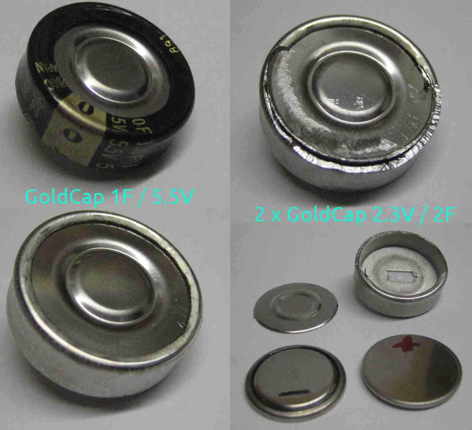

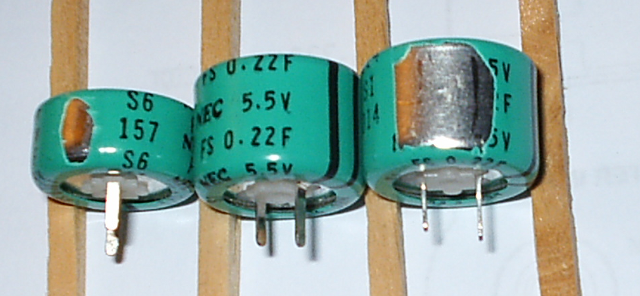

Manfred John schrieb: > Wo her hast Du diese Info.? Die 1F / 5.5V Typen werden viel verkauft, sind quasi Standard und ich bin mir sicher dass er genau die hat. (vielleicht von einem anderen Hersteller) Wenn man sie öffnet (Folie abziehen) sieht man keine Aktivkohle, sondern erst mal die beiden Kondensatoren in Reihe, sie sind in zwei separaten Blechgehäusen untergebracht und die wurden scheinbar vorher mit einem Punktschweißgerät zusammengeheftet. 5.5V Typen gibt es nicht und wenn du dem Link zum Wiki gefolgt wärst würdest du sehen dass man die 2.3V Typen mit bis zu 2.7V betrieben hat und die Lebensdauer ermittelt hat. 5.5V/2 = 2.75V das ist also noch etwas mehr als die dort getestet haben. Wenn man mehrere Kondensatoren in Reihe schaltet benötigt man einen gute Ladungsausgleich damit die Spannung auf alle Kondensatoren bei unterschiedlichen Kapazitäten gleichmäßig verteilt wird. (Spannungsteiler)
B.A. schrieb: > Wenn man sie öffnet (Folie abziehen) sieht man keine Aktivkohle, sondern > erst mal die beiden Kondensatoren in Reihe, sie sind in zwei separaten > Blechgehäusen untergebracht und die wurden scheinbar vorher mit einem > Punktschweißgerät zusammengeheftet. Ich hab da mal die Folie zum Teil abgeschnitten, kann aber jetzt keine zwei Gehäuse sehen. Muß ich jetzt mit einem Dremel ran ? MfG Klaus
Klaus schrieb: > Muß ich jetzt mit einem Dremel ran ? Nein, das hab ich mal spaßeshalber gemacht. Wenn man das Gehäuse geöffnet hat kann man das runde Blech rausnehmen und man sieht die minus-Seit einer normalen Knopfzelle und darunter ist dann eine zweite. In dem Ummantlungsblech sitzt eine Plastikschale und am Boden wird das Beinchen der + Platte durchgesteckt. Es sind also wirklich nur zwei 2.3V/2F GoldCaps, die in Reihe geschaltet sind.
