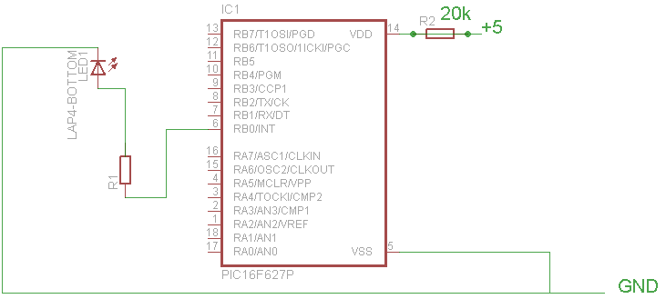

Ok es geht... auch mit AVR ich benutze es ja nur um den Code zu bearbeiten. Hab mal einen schaltplan angehängt wie ich glaube das es richtig is.

Alles klar, ein bisschen umständlich mit AVR als Editor, aber zeugt von Kreativität ;-) zum Schaltplan: 1) Wenn RB0 auf Highpegel +5V schaltet fliesst durch Deine LED der maximale Strom, den der Pin RB0 liefern kann. Wenn Du nicht so die LED schlachtest (jeder Pin liefert 25mA), dann aber sicherlich irgendwann den Port RB0 -> da sollte ein Vorwiderstand rein. 2) Der nMCLR Pin wird beim High Voltage Programming (siehe Datenblatt Seite 114) benutzt, daher darfst Du den PIN nicht hart (ohne Widerstand) an die Versorgung legen. Mit 20K-50K bist Du auf der sicheren Seite. Eventuell wird auch Low Voltage programmiert, dann braucht man den nMCLR Pin nicht für die Programmierung, kann also direkt an VDD gehängt werden. Zur Sicherherit solltest Du aber ein Pullup Widerstand nutzen.

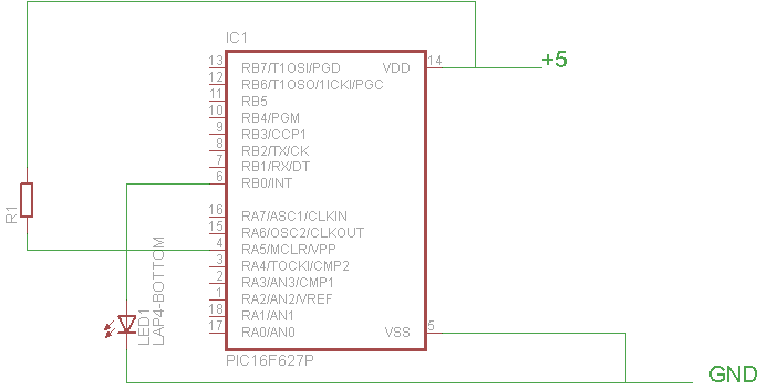

Also die LED geht auch an nem 9V Block also is das nich das Problem. also sollte der Kreis dann so aussehen wi im Anhang oder wie? ich komm nich ganz mit...
nicht ganz - VDD (Pin14) direkt an +5V - VSS (Pin5) direkt auf GND (ist ok) - LED mit R1 an RB0 (Pin6) (ist ok) - nMCLR (Pin4) mit 20kOhm an +5V legen (PIC aus dem Reset holen) Diese ist beim PIC16F627A die minimale Beschaltung, damit eine LED programmiert werden kann. Im Programm oder bei der Programmierung noch darauf achten, das der interne 4MHz Oszillator enabled ist.
Mir fällt noch etwas auf. In Deinem Assembler Code steht die Programmierung für das CONFIG Register mit __CONFIG _BODEN_ON & _CP_OFF & _DATA_CP_OFF & _PWRTE_ON & _WDT_OFF & _LVP_OFF & _MCLRE_ON & _XT_OSC Ganz am Ende steht "_XT_OSC" welches die Kennung für einen externen Quarz oder Resonator ist. Wenn Du den internen Quarz verwenden willst, dann ist das falsch (siehe Datenblatt Seite 98). Bei PICs sollte da die Kennung "INTOSC" oder so ähnlich stehen. Habe leider keinen Assembler installiert, kann also nicht genau sagen was da stehen müsste. Gruß kokisan
Für den Pull Up am nMCLR ist 22K ok. Bei der LED sollte der Vorwiderstand je nach Farbe so 150-300 Ohm sein. Dimensioniere ihn so, dass bei der Farbe 10mA fliessen, das reicht.

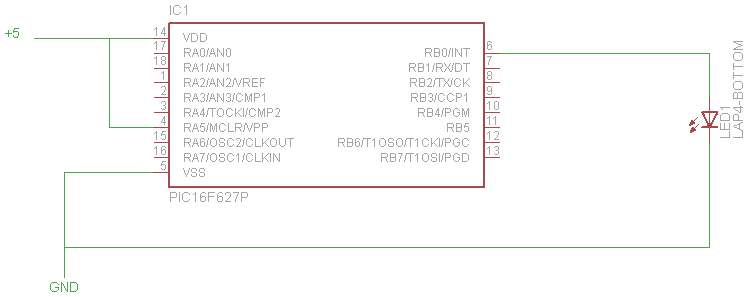

Ok Ich hab den code aufgespielt alles vrbunden wie es sollte also Pin4 über 22k an Vdd gelegt, die led an RB0 und Vss und auch Vdd und Vss angeschlossen. Auf dem Board geht alles aber auf der platine nicht wieso? PS: benutze _INTRC_OSC_CLKOUT oder was bracuh ich sonst um den internen Oszilator zu benutzen?
Didi S. schrieb: > Bei der LED sollte der Vorwiderstand je nach Farbe so 150-300 Ohm sein. Darfst den Widerstand an deiner LED nicht vergessen, schön in Reihe schalten.
Ok ich hab nen 150er widerstand zwischen LED und chip aber es passiert nichts... kann mir nichtmal einer nen schaltplan geben oder ne schematic datei? oder vllt ne datei für multisim?
Matthias Naumann schrieb: > Was bedeutet der "MOVLW B'11010111' " Teil? Lies doch einfach mal das Manual zum PIC16F627. Dort werden auch die Maschinenbefehle erklärt. MOVLW heißt "Move das Literal (also hier das Bitmuster 1101011) ins W-Register". Und nochwas zu deinem Schaltplan: zwischen Betriebsspannung und Masse (VDD und VSS) gehört ein ordentlicher Kondensator, z.B. 100 nF und parallel dazu ein Elko 47uF oder so. Obendrein solltest du zwischen MCLR und Masse einen kleinen Kondensator von 1nF bis 4.7nF legen, damit dir nicht jeder kurze Störimpuls nen Reset erzeugt. W.S.
