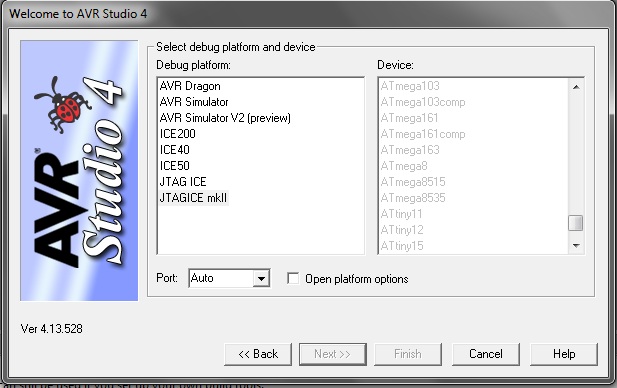

Guten Abend, bin ziemlich neu hier und komme nicht ganz mit meinem Atmel zurecht. Habe ein fertiges programm in c bekommen, welches ich nun auf den Atmega8 schreiben will. Dazu hab ich mir AVR Studio 5 runtergeladen, doch ich finde den Atmega8 nur grau hinterlegt wieder, kann ihn also nicht anklicken. Gibt es alternativen? vielen Dank im vorraus, fussel8011
Hi >Dazu hab ich mir AVR Studio 5 runtergeladen, doch ich finde den Atmega8 >nur grau hinterlegt wieder, kann ihn also nicht anklicken. Wo? MfG Spess
Julian M. schrieb: > Dazu hab ich mir AVR Studio 5 runtergeladen, Wahrscheinlich hast du eine alte Betaversion. Die war nur für die neueren Controller. Aber in der aktuellen Version ist der Atmega8 drin. Oder du nimmst AVR Studio 4.19 mfg.
Hi >Die 4er Version hab ich hier gefunden >Beitrag "AVR STUDIO ohne REGISTRIERUNG !Link!" An welcher Stelle kannst du deinen ATMega nicht anwählen? MfG Spess
Hi Dann wähle mal AVR-Simulator oder AVR-Simulator2 aus. Ist aber zum Compilieren uninteressant. MfG Spess
Oh, das wars schon :) Hab gar nicht bemerkt, dass es bei der 4er version da drin ist, bei der 5er wars nämlich nicht drin. vielen dank und vielleicht noch eine frage am ende: für was steht die linke spalte? kann ich mit jedem den atmega beschreiben? mfg fussel8011
Julian M. schrieb: > für was steht die linke spalte? Das sind die von Studio4 unterstützten Debugger. Julian M. schrieb: > kann ich mit jedem den atmega beschreiben? Nein. Die Auswahl ist nicht zum beschreiben, sondern zum debuggen. Da der 8er keine Debug-Schnittstellle hat, kannst du den nur mit dem Simulator "debuggen". Das Flashen ist eine andere Baustelle. Im Flash-Dialog bekommst du dann die Programmer angeboten und wählst den aus, den du hast. Du hast hoffentlich einen AVRISP MKII. mfg.
