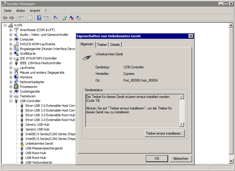

von Markus M. (Firma: EleLa - www.elela.de) (mmvisual)
Das hatte ich schon versucht, Ergebnis ist nicht sonderlich toll. Gelbes
Ausrufezeichen im Gerätemanager = geht nicht :-( siehe Bild.
Ich habe die Dateien aus dem Cypress-Download
"CySuiteUSB_3_4_7_B204.exe" und die INF Datei mit dem VID/PID angepasst.
Installieren tut der die, aber gehen tut es leider nicht.
Kannst Du mir Deine INF schicken?
Das wäre in der tat das einfachste, hatte ich auch schon so in google
gelesen.
Mit dem alten Treiber hatte ich auch unter XP die BlueScreens, kam
regelmäßig vor wenn ich viele Geräte aus/ein steckte.
Wäre auch klasse wenn das weg ginge.
LibUSB kommt bei mir auch noch dran. Ich wollte nur nicht das alte
Projekt darauf umstellen, das ist doch was größeres.
von Christian R. (supachris)
Nee, war alles auf Arbeit. Kann ich nicht rausgeben. Wir hatten aber
auch nur die inf von Cypress angepasst. Aber halt auf dem FX2. Der alte
An2131 sollte aber auch mit dem CyUSB funktionieren. Aber nimm doch am
besten gleich WinUSB, der ist sogar noch einfacher zu implementieren als
der CyUSB.
