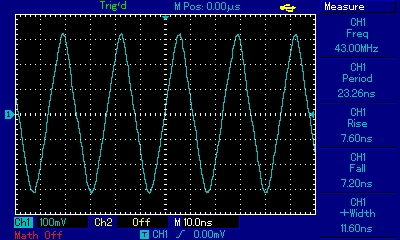

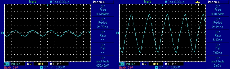

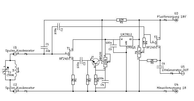

von skorpionx (Gast)
So etwas habe ich schon gebaut. Die Ausgangssinusode ist sehr gut.
Amplitude bei 500 KHz beträgt circa 8 Volt. Bei 75 MHz die Amplitude
beträgt circa 0.1 Volt.Der Ausgang  will ich zusätzlich mit einem
Verstärker ergänzen. Selber aus Transistoren bauen oder etwas fertiges
Z.B. NE592? Oder...

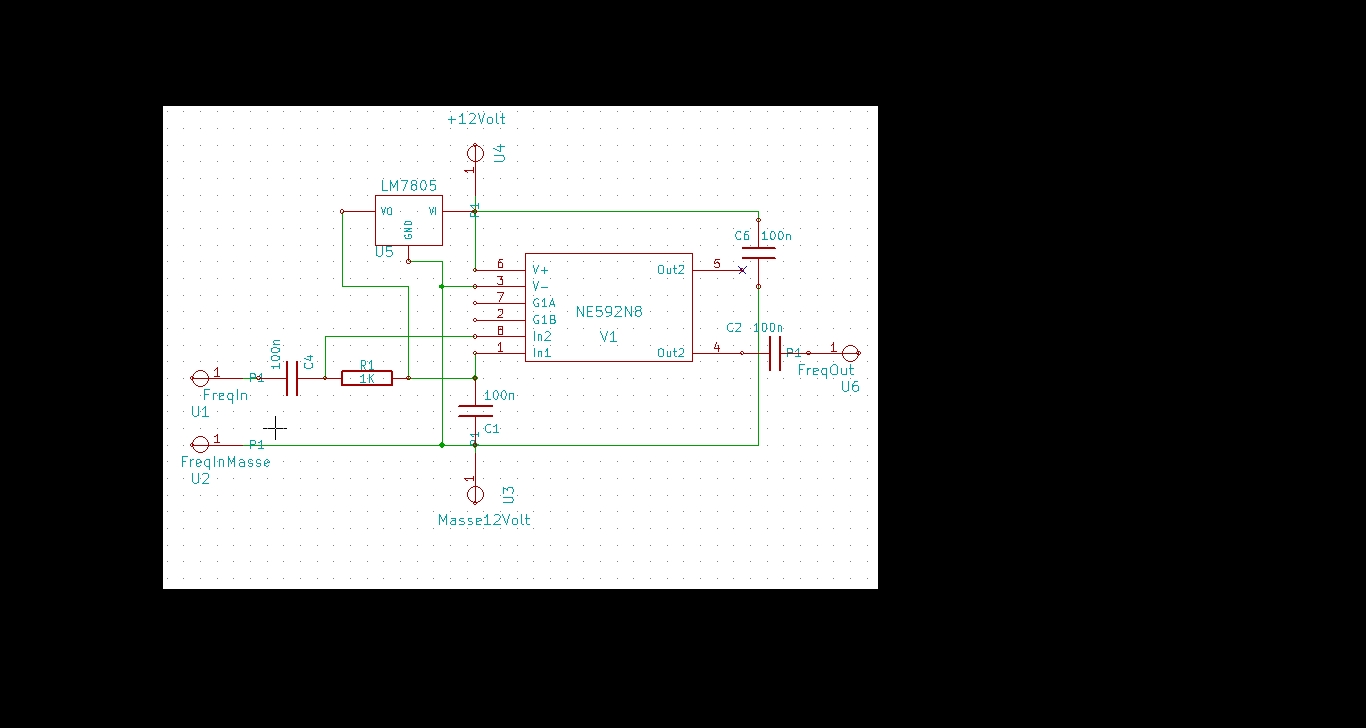

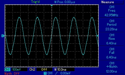

Ich habe den Verstärker gebaut aber ich verstehe die Welt nicht. Warum
so kleine Verstärkung? Mache ich einen Fehler?...
von B e r n d W. (smiley46)
Der Gain-Widerstand fehlt zwischen G1A und G1B. Mach mal 1k rein, dann
müßte die Verstärkung 10 betragen.
Danke. Aber hat das leider nicht geholfen.

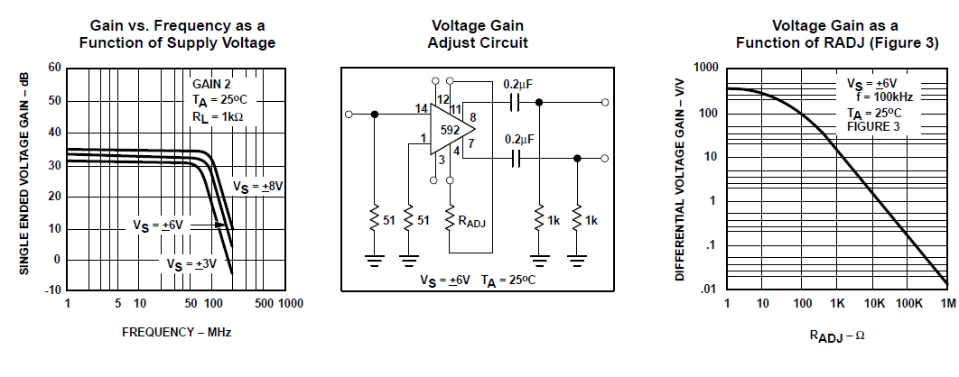

In der Beschreibung vom NE592:
Now available in an 8-pin version with fixed gain of 400 without
external components and adjustable gain from 400 to 0 with one
external resistor.
von nicht "Gast" (Gast)
Ich sehe da zwei Design-Fehler:
1) der LM7805 sorgt für eine Common-Mode-Eingangsspannung, die hart am
Limit liegt ([5...7]V laut Datenblatt).
2) R1 sorgt zusammen mit dem Biasstrom der Eingangstransistoren für eine
DC-Differenzspannung am Eingang von ca. 10µA*1kOhm=10mV. Bei v=400 würde
eine DC-Differenzspannung von 4V folgen --> der Verstärker ist
übersteuert.
Weiters: Bei welcher Last hast du gemessen? Bei 50Ohm wäre die max.
Ausgangsspannung nur mehr 500mVpp...
Gain 400V/V (1)
1) Gain select Pins G1A and G1B connected together.
Wie ist denn die DC-Spannung am Ausgang Pin4 und Pin5?
> Gain 400V/V (1)
Dann die Spannung: Pin4 10.28 Volt, Pin 5 8.75 Volt
G1A and G1B offen: Pin4 9.16 Volt, Pin 5 9.11 Volt
von Bastian (Gast)
Laut Datenblatt macht der Baustein doch nur 8-fache Verstärkung bei
50MHz. Mehr ist halt nicht drinne, oder interpretiere ich die
"Voltage-Gain as Function of Frequenz" falsch?
> 8-fache Verstärkung bei 50MHz
Ja, scheint so beim 8-Pin. Der Große ist anscheinend besser.
Das sieht DC-mäßig nach Anschlag aus. Verwende mal anstatt dem 5Volt
Spannungsregler zwei getrennte Spannungsteiler mit 2.2k / 2.2k pro
Eingang.
Dieses Rätsel  habe ich schon (teilweise...)  gelöst. Bei Reichelt habe
ich NE592 bestellt. Bekam ich TL592. Aber die sind nicht gleich!. TL592
hat kleinere Frequenzbreite! Ich habe jetzt einen NE592 reingesteckt und
erst jetzt reagiert die Schaltung auf die Widerstand zwischen G1A und
G1B.
