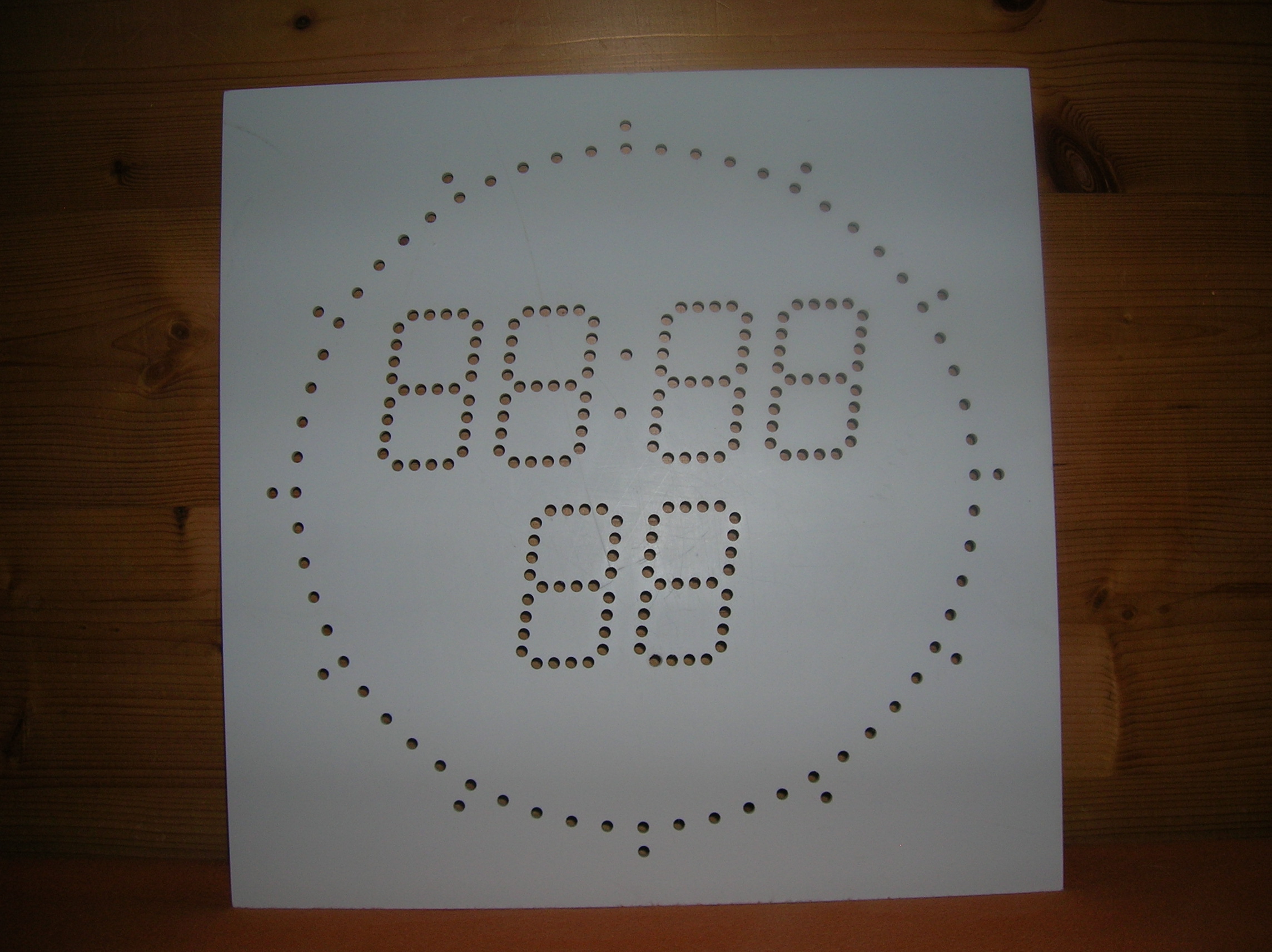

hallo, jetzt sind alle experten gefragt! ich mochte mir gerne diese uhr nach bauen http://www.mypromedia.de/Uhrensysteme/Gorgy-Timing-LEDI-7-60-S-LED-Uhr.html nur habe ich das problem mit den sekunden :-) wie würdet ihr das ansteuerungsproblem mit den sekunden lößen? es sollte eine dcf 77 uhr werden. ich habe schon mehrere dcf 77 uhren mit lcd displays in bascom gebaut aber leider noch nie eine in der art. wäre euch für tipps sehr dankbar! glg flo

danke für die raschen antworten. die was ich bauen möchte ist auch eine georgy timing uhr :-) (also auch ein orginal) http://www.mypromedia.de/Uhrensysteme/Gorgy-Timing-LEDI-7-60-S-LED-Uhr.html das mit dem schieberegister ist mir schon klar aber wie löse ich das, wenn sich die dcf 77 uhr stellt, dann springen die sekunden (digital) auf die aktuelle zeit. wie löse ich das, dass sich die led sekunden richtig stellen. danke
Indem Du das Schieberegister resettest und mit hohem Takt (eben mehr als der Sekundentakt) die Einsen einschiebst bis Du mit der Anzeige da bist wo Du hin willst.
Flo schrieb: > was würde sich noch anbieten ausser schieberegister? begreifen, wie schieberegister funktionieren und sie benutzen...
ich weiß ja wie ein schieberegister funktioniert! mir gefällt aber das schnelle oder langsame takten bei der zeitkorrektur irgend wie nicht.

>ich weiß ja wie ein schieberegister funktioniert! mir gefällt aber das >schnelle oder langsame takten bei der zeitkorrektur irgend wie nicht. Warum nicht? Das dauert bei einem Schieberegister nur ein paar us. Was gefällt dir daran nicht?
> mir gefällt aber das > schnelle oder langsame takten bei der zeitkorrektur irgend wie nicht. Das ist dem Schieberegister und dem Controller völlig egal. Da steht es jetzt 2:1 gegen dich. Du hast ja nicht nur den Sekundenkranz sondern auch noch die Ziffernanzeige aus einzelnen Leuchtdioden in der Mitte. Die werden ALLE über SPI und 595er angesteuert. Ob mit oder ohne Mux und Dimmen musst du selbst entscheiden. Die Daten, die sich alle Sekunde ändern, kommen in ein Array und das wird in der SPI-ISR abgearbeitet. Um langsames und schnelles Takten brauchst du dich überhaupt nicht kümmern. Du aktualisierst nur einmal pro Sekunde die Daten. Und schon steht es 3:0. mfg.
Du kannst sogar den Takt des Schieberegisters und den Eingang auf den selben Pin am Controller hängen, wo ist da das Problem? Du machst eine Interrupt Routine, die jede Sekunde ausgeführt wird und in der setzt du einen Pin auf high, wartest vllt. 1ms und dann setzt du ihn wieder auf 0.
Thomas Eckmann schrieb: > Das ist dem Schieberegister und dem Controller völlig egal. Da steht es > jetzt 2:1 gegen dich. > pro Sekunde die Daten. Und schon steht es 3:0. > Wow tolle Argumentation. Man nimmt den Gegner einfach nen Punkt weg. @ TE nimm 2 X MAX7219, damit kannst du 128 Dioden ansteuern, die Dinger kosten unter einem Euro wenn man nicht gerade bei teuren Anbietern kauft.
