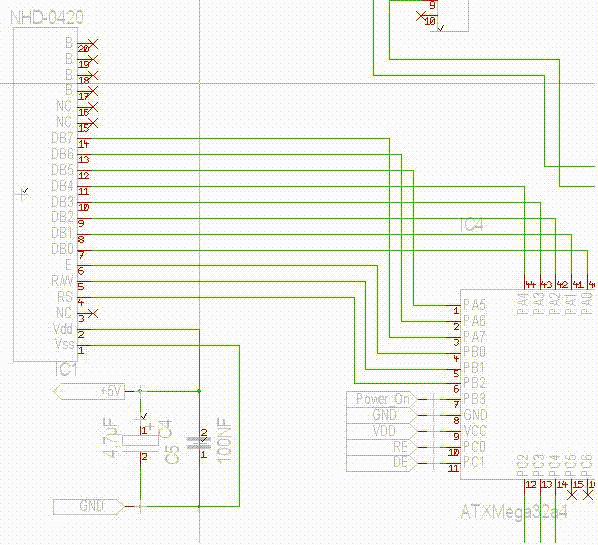

Hallo, ich habe ein HD44780 kompatibles Display (NHD-0420DZW-AG5) an einem Xmega angeschlossen. Initalisieren + Alle Befehle funktioniert supper. Wenn ich jetzt einen Buchstaben Schreiben will geht nur der Blinkende Cursor weiter aber es wird kein Buchstabe Angezeigt. Ich schalte RW low und RS high, packe das Bitmuster für den ASCII code auf die datenleitungen 0-7 und pulsiere dann E... Jemand eine Idee, woran es liegen könnte?
Am Quellcode oder an deiner Beschaltung. Beides nicht gezeigt -> Glaskugel...
Hier ist mein code, Beschaltung:

Bei Deinem Display ist Pin 3 als NC bezeichnet... üblicherweise ist dort die Konstrastspannung!?!? Woher hast Du die Pinbelegung?
ok, gerade gesehen, dass das ein OLED ist. Also Kontrast und Hintergrundbeleuchtung sind damit hinfällig. Wieso setzt Du bei der Initialisierung einige Register mehrfach auf gleiche bzw. unterschiedliche Werte??

Boing... Wieso versorgst Du das Display mit 5V, den Controller mit (vermutlich) 3,3V? Laut Datenblatt ist "H" Level Input = 0.9 VDD also 4,5V bei 5V Versorgung (erscheint mir zwar recht hoch, aber wenn die das fordern) Das Display kann auch 3V, also umklemmen.
