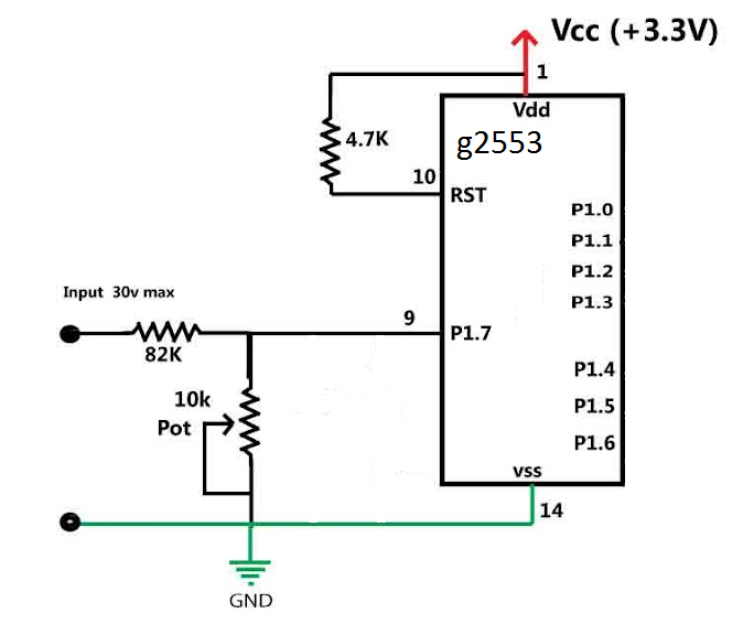

von Jens K. (hardware_freak)
Hier eine Skizze.
Das ganze stammt von:
http://www.circuitvalley.com/2012/02/msp430g2231-volt-meter-adc.html
Da fallen mir gerade zwei Sachen auf... Ist das ganze unten an P1.4 und
GND angeschlossen? Wenn ja, ich habe es zZ nur an GND... Und dann habe
ich von RST den Widerstand zu Vcc gesetzt. Ich denke mal das war
richtig.

von Anja (Gast)
Die 100nF Anti-Aliasing Filter hast Du aber eingespart....
Außerdem hätte ich wenigstens noch einen Abblockkondensator für die 3,3V
und die Referenzspannung erwartet.
Gruß Anja
Ich dachte der 100nF Kondensator macht es eher kaputt. Die Zener Diode
habe ich auch weggelassen, da im Moment immer deutlich unter 30V
anliegen.
3,3V
  Kannst du das näher erleutern?
Das ganze hangt via USB an meinem Netbook. Darüber kommt auch der Strom.
Vielen Dank für deine Antwort und viele Grüße.
von Anja (Gast)
Natürlich begrenzt er die Bandbreite (mußt Du ausrechnen ob es Dir
langt), dafür hält er auch Störimpulse von Deiner Schaltung weg. Der
Kondensator muß allerdings einen Mindestwert haben der bei 10 Bit ADC so
ca. Faktor 1000 - 2000 größer ist als die Eingangskapazität des ADCs
(meist so 20 pF).
Die Z-Diode macht extreme Nichtlinearitäten. Die würde ich auch
weglassen.
Gruß Anja

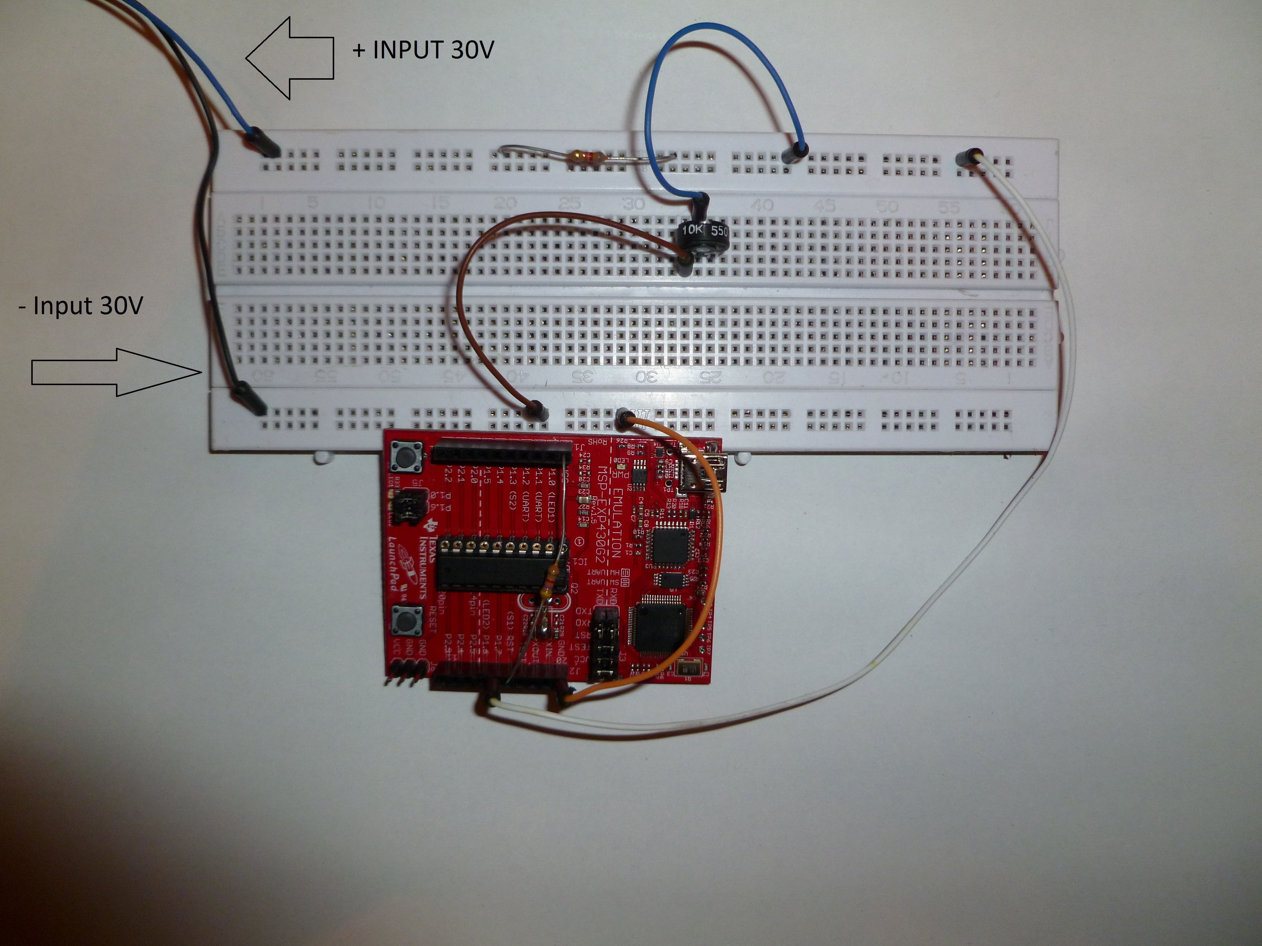

Was ich möchte:
EIn System um Messungen mit bis zu 10000 Messwerte pro Sekunde. Das
ganze soll z.B. in Schulen zum Einsatz kommen. Also eher kein Voltmeter.
Ich habe es mit einem anderen Kondensator und Widerstand probiert und
das war schon sehr gut. Also die AUsschläge sind nun fast komplett weg.
Ich verwende das launchpad. Das ist nur ein Skizze. Ein Foto von meinem
realen Aufbau findet ihr im Anhang.
Kann einer mir das mit dem VCC Abblocken + Eingangsfilter nochmal
genauer erklären?
Vielen Dank für eure Hilfe!

von launch (Gast)
> Ein Foto von meinem
Wie vermutet, lange Leitungen, die Taktleitungen kreuzen. Dreh das
Launchpad einmal um 180° (USB nach links) und nimm kürze Leitungen. Auch
mal andere Steckkontakte probieren.
Wozu dient der Pullup gegen RST?
