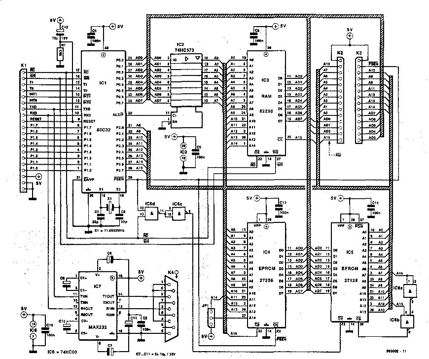

Hallo Miteinander ! Ich hätte ein Problem: Ich habe von meinen Vater vor einiger Zeit ein 80C32 Elektor EPC bekommen und nun wollte ich ihn in Betrieb nehmen aber ich kam drauf das sich der EPROM leider gelöscht hat. ( Kann wahrscheinlich durch die schlechte Lagerbedienungen zurückzuführen sein). Kann irgendjemand mir das EPROM File in Forum postn ?. Kann man den EPROM 27128 irgendwie durch einen 28C64 austauschen ? Danke

Du kannst den 80C32 durch einen AT89C51RB2 (CSD: 6,49€) ersetzen (EA-Pin muß dann an VCC). Die EPROM-Sockel bleiben dann leer und ein Programm wird mit Flip (Atmel) aufgespielt. Dazu brauchts noch einen Jumper von PSEN nach GND, um in den Programmiermodus zu kommen. Peter
Das mit dem Atmel wäre eine Lösung da ich aber das Board nicht all zu verändern möchte habe ich mir gedacht das es einfacher wär den EPROM zu brennen. Wie kann ich den 27C128 durch eine 28C64 austauschen ? Danke

27128er EPROM kann man noch kaufen ( Ich glaube nicht mehr lange) Ich dachte mir ein E2PROM kann man schön per Software löschen einen EPROM leider nicht und ich will nicht immer den EPROM ausbauen.
Du solltest das Eprom durch einen Flash ersetzen. Das funktioniet ohne irgenwelche Umbauten problemlos. Ich habe nämlich auch noch ein altes 80C517 Board welches einen 27C256 Eprom benutzt und diesen durch einen AT29C256 ausgetauscht. Der Flash ist pinkompatibel mit dem Eprom und deutlich schneller zu löschen/programmieren. Somit musste ich an dem Board nichts umbauen. :) Ciao, Rainer
Daniel Rohrhofer schrieb: > habe ich mir gedacht das es einfacher wär den EPROM zu > brennen. Einmal: ja, wenn man einen Brenner hat. Mehrfach: nein, moderner 51er mit in-circuit Programmierung ist einfacher.
