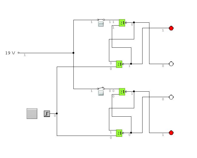

wir sitzen in der Schule an einem Referat zum Thema Entprellung via
Software. Das ganze soll über ein RS-FF stattfinden. Wir haben den
Vorgang durchschaut und verstanden.
Nur eine Frage drängt sich uns noch auf, die google nicht klären konnte.
Wenn der getaktete Reseteingang eine digitale 1 empfängt, wird ja der
Ausgang zurückgesetzt. Es wird quasi wieder geprüft, ob die Taste noch
gedrückt ist. Wenn dies passiert, wird dann die Taste kurzzeitig, obwohl
sie durchgehend gedrückt wurde als nicht gedrückt angesehen.
Wir haben es so verstanden, dass eine kurze Unterbrechung stattfindet,
doch das diese so kurz, ist, dass zwar in den Zustand "nicht gedrückt"
gewechselt wird, dies aber von einem Gerät nicht als digitale 0 gedeutet
wird, da dieser Zustand, bei durchgehend gehaltener Taste zukurz
erreicht wird.
Wir danken euch für jede Antwort
Lg Richi

von Richi C. (hubbly123)
Moin,
ich glaube das beantwortet nicht meine Frage. Oder ich verstehe nicht,
wie das mit der Frage zusammenhängt. Der Ausgang beim FF liegt doch nach
dem Reset auf 0. Da gleichzeitig bei gedürcktem Taster aber eine 1 beim
Setzeingang reinkommt, wird es sofort wieder eine 1 Ausgegeben. Findet
dann strengenommen der Wechsel 101 statt am Ausgang, oder wird das
Ausgang durch das konstante Setzbit nicht beeinflusst?

Ich glaube wir verstehen nicht eueren Aufbau. Bei der Entprellung über
ein RS FF wie Georg und ich es kennen liegt kein Takt am Flipflop an
schon gar nicht am R Eingang.
Ein Schaltplan sagt mehr als 1000 Worte
Moin,
danke schoneinmal für die Antworten.
Aber wenn kein Takt anliegt, dann wird der Ausgang doch auch nicht
resettet. Wir haben hier jetzt mit Crocodile Physics einen Schaltplan
gebastelt, da wir uns das damit erklären konnten.
Woher soll der Reset denn kommen, wenn kein Takt anliegt?
Lg Richi

von POTATOOOOHOOHO (Gast)
also witzig sieht die Schaltung ja aus, 4 Ausgänge für das entprellen
eines Wechsel-Taster/Schalter. Und dann auchnoch RS-FF selbst gebastelt,
sau geil =D
was macht ihr mit den 4 Ausgängen? Wo habt ihr die Schaltung zum
Entprellen her? Ich kenn nur die Variante mit einem normalen RS-FF. Von
mir aus kann man auch ein JK-FF nehmen wenn man ne Taktleitung zuviel
hat. Aber 2 RS-FF?
von Frank M. (ukw) (Moderator) Benutzerseite
Die Schaltung ist viel zu kompliziert und scheint wirklich einen Takt zu
benötigen. Sollen die beiden Schalter oben und unten zusammen einen
Umschalter darstellen?
Schau Dir mal
  http://www.mikrocontroller.net/articles/Entprellung
insb.
  http://www.mikrocontroller.net/articles/Entprellung#Wechselschalter
an. Es reichen 2 NAND Gatter als RS-Flipflop, um einen Umschalter zu
entprellen.
