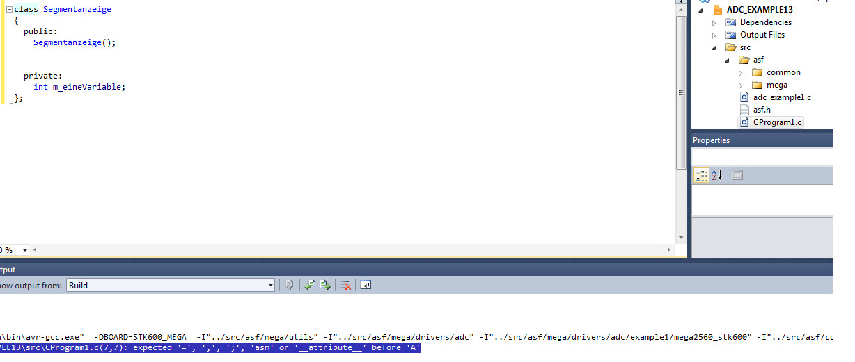

Schönen guten Abend ! Bei dem Versuch eine Klasse in AVRStudio zu definieren entsteht beim compilieren folgender Fehler (s.Anhang) Was ist hier falsch? P.S. eignet sich die Software Sissy hierfür eher? Grüße, JO
Der Fehler 7,7 ist übrigens genau vor dem Wort Segementanzeige. Nur, was soll davor bitte schön stehen?
Beim neu Anlegen von einem Projekt steht dort C/C++ als mögliche Programmiersprache. Wird C++ und das Anlegen einer Klasse mit dem AVR Studio der neusten Version 5 unterstützt?

Die Sache ist doch ganz einfach, selbstverständlich geht C++ in AVR Studio 5.x. Allerdings sollte man in seinem Projekt dann auch als Compiler avr-g++ benutzen und den Source Dateien die Endung *.cpp geben.
nagut, es geht vielleicht doch auch ohne. Aber es ist sicherlichauch oft nützlich, Klassendefinitionen festzulegen. Gibt es einen Trick für das AVR Studio, oder andere Alternativen?
Hallo Mick, danke für deine Antwort. Source Dateien die Endung cpp geben - verstanden. Wie stellt man den Compiler um?
Mach da nicht lange rum. Erstelle ein neues Projekt "AVR GCC C++ Executable Project" dann klappt es auch mit C++ und AVR Studio 5.x.
