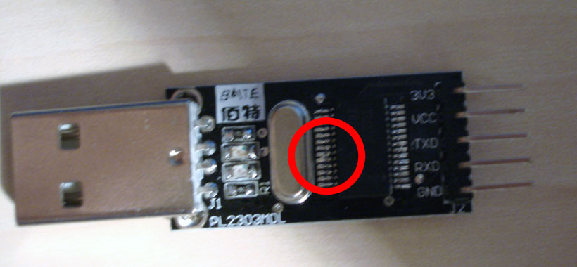

Grade nochmal die Code 10 Module genau angeschaut. Und was seh ich, Lötbrücken!!!!!!!!. Das wird wohl der Grund sein.
cyblord ---- schrieb: > Grade nochmal die Code 10 Module genau angeschaut. Und was seh ich, > Lötbrücken!!!!!!!!. Das wird wohl der Grund sein. interessant. Bevor ich meinen aufmache, probiere ich bei jemand am XP Rechner. BTW werden die Teile vom Linux Kernel erkannt? Wenn ich heute dazu komme, lasse ich knoppix mal ran :)

cyblord ---- schrieb: > Grade nochmal die Code 10 Module genau angeschaut. Und was seh ich, > Lötbrücken!!!!!!!!. Das wird wohl der Grund sein. Werden die dann nicht einmal getestet..? :-o
FPGA schrieb im Beitrag #2665015: > cyblord ---- schrieb: >> Grade nochmal die Code 10 Module genau angeschaut. Und was seh ich, >> Lötbrücken!!!!!!!!. Das wird wohl der Grund sein. > > Werden die dann nicht einmal getestet..? :-o Wie wo wer getestet? Ich hab kein Werkzeug um solche Käfer von Lötbrücken zu befreien. Aber ich schicks dir gerne gegen Portoerstattung. Allerdings weist das 2. Code 10 Modul keine sichtbare Lötbrücken auf. Merkwürden.
