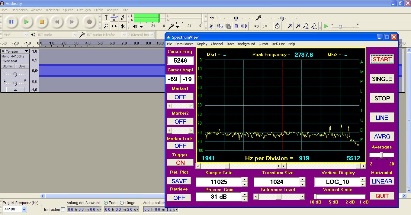

Ich wolte diese Frage nicht in meinem Thread einsetzen, weil die Frage doch was anders ist. Ich habe die beiden empfohlene Programme auf meinem HP Elitebook installiert. Der Laptop hat Line-Out und nur Mic-In.Beide habe ich mit einem Stereo 3,5 mm Klikensteckerkabel verbunden. Mit dem Programm Audacity habe ich einen Sinuston mit 440Hz, Amplitude 0,3 generiert. Der Analyzer zeigt aber totalen Müll an... Was mache ich falsch ?

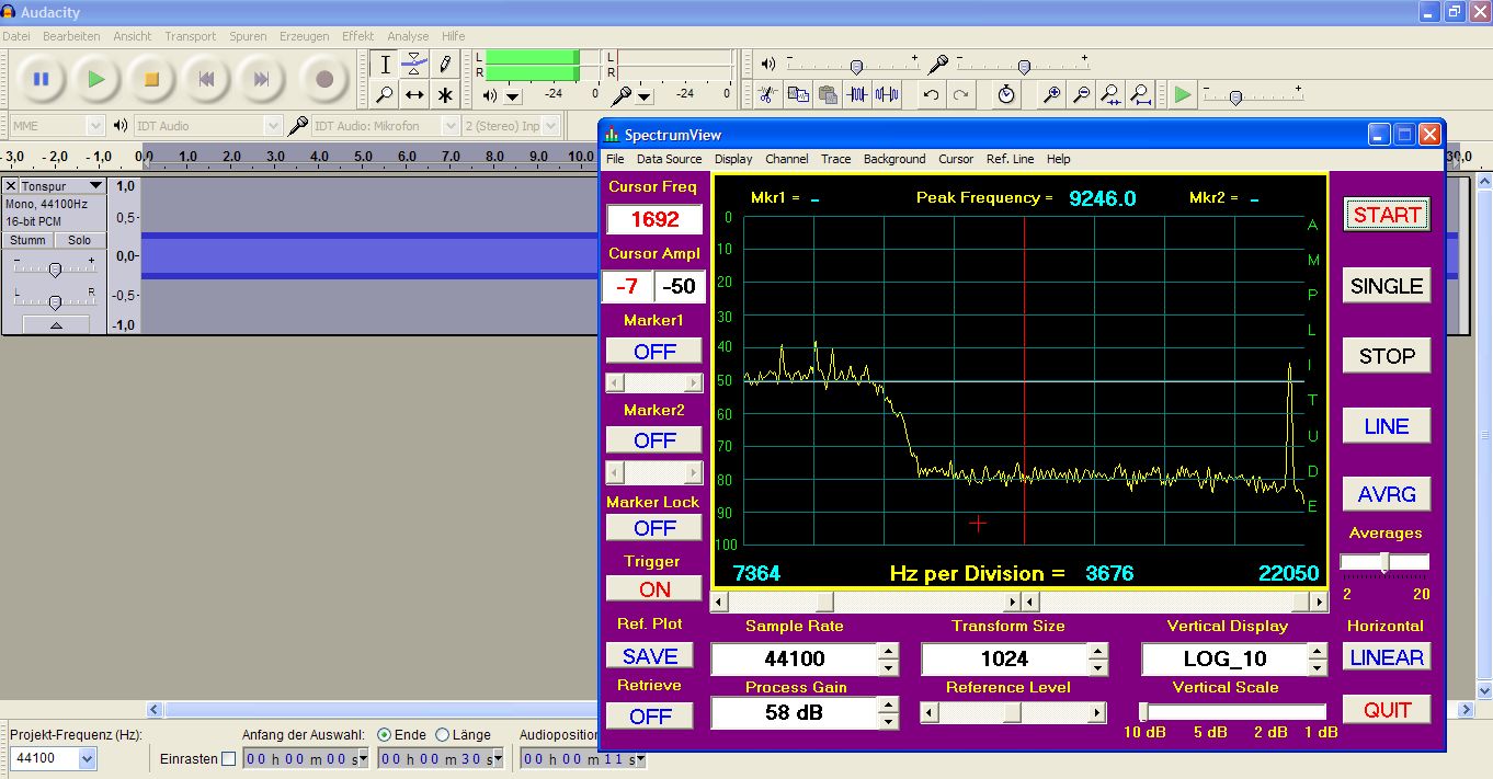

Thomas der Bastler schrieb: > Was mache ich falsch ? Meine Vermutungen (ich kenne SpectrumView nicht): - SpectrumView kann keine 32Bit floating-point-Darstellung. Exportiere mal mit 16Bit Integer. - du solltest auch den Bereich um 440 Hz in die Darstellung mit einbeziehen bzw. das ganze Band von 0-22kHz anzeigen lassen.
Die Glaskugel sagt: Der Mikrofoneingang ist Mono und du erzeugst das Signal auf dem anderen, nicht verwendeten Kanal.
Thomas der Bastler schrieb: > Hmm..das erzeugte Signal ist Mono 16 Bit PCM Was soll mir das jetzt sagen? Wird das Signal auf beiden Kanälen ausgegeben, oder nur auf einem? Kopfhörer dran und testen.
Und warum schaust du dir das Spektrum nicht erst einmal um die 440 Hz herum an?
HildeK schrieb: > du solltest auch den Bereich um 440 Hz in die Darstellung mit > einbeziehen bzw. das ganze Band von 0-22kHz anzeigen lassen. Diese Option finde ich niergends..
Thomas der Bastler schrieb: > Diese Option finde ich niergends.. unter dem Spektralfenster sind doch zwei Schieber, der linke für die untere Frequenzgrenze, der rechte für die obere. Schiebe den linken nach links und den rechten nach rechts. Dann sollte sich das ganze Spektrum zeigen. Dann gibt es noch einen Reiter "Source", da kann man sicher einstellen, von welcher Quelle das Signal kommen soll. Außerdem: du kannst in Audacity selber eine spektrale Anzeige aufrufen.

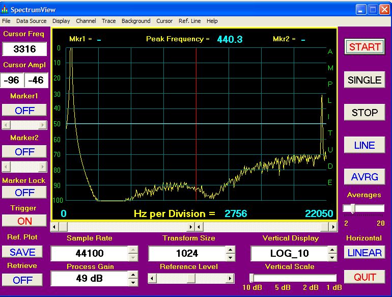

Ich habe es so eingestellt wie beschrieben. Data Source ist Wave Files weil ich die gespeicherte File abspiele. Hmm..es sieht "irgendwie" nicht so aus was ich gedacht habe. ( Sinus, 440Hz Mono )
Thomas der Bastler schrieb: > Hmm..es sieht "irgendwie" nicht so aus was ich gedacht habe. ( Sinus, > 440Hz Mono ) auch hier wieder der - selbstverändlich vergebliche - hinweis, dich halt mit den grundlagen von dem zu beschäftigen, was du machen willst. http://de.wikipedia.org/wiki/Frequenzspektrum http://de.wikipedia.org/wiki/Spektrumanalyser http://literature.agilent.com/litweb/pdf/5965-7920E.pdf genau wie bei deinem oszi drehst du einfach an irgendwelchen knöpfen und schaltern und hast dabei keine ahnung von dem, was du eigentlich tust. wunderst du dich nicht vielleicht wenigstens, dass du auf der abszisse keine zeit, sondern eine frequenz siehst? das wäre schon mal der erste hinweis, warum du keinen "sinus 440Hz" siehst...

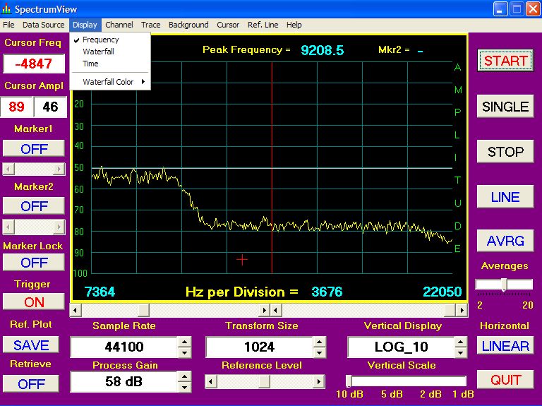

Thomas der Bastler schrieb: > Hmm..es sieht "irgendwie" nicht so aus was ich gedacht habe. ( Sinus, > 440Hz Mono ) Nun ja, es sieht doch fast schon so aus, wie es sein soll. Du hast unten noch eine Processing Gain von +49dB eingestellt. Ich vermute mal, er verstärkt alles nochmals um 49dB und damit holst du natürlich das Grundrauschen nach oben. Stelle da mal 0dB ein. Der Peak bei 22kHz scheint ein Faltungseffekt zu sein, verursacht z.B. durch Rechenungenauigkeiten oder schlechte Filterung. Der liegt bestimmt bei (22050-440) Hz ...
Der Mikrophoneingang ist für Mikrophone gedacht, die KLEINE Spannungen haben. Hier Line-Out anzuschließen halte ich für Unsinn. Von der Stereo/Mono-Frage mal ganz abgesehen dürfte der Mic-Eingang hoffnungslos übersteuert sein.
