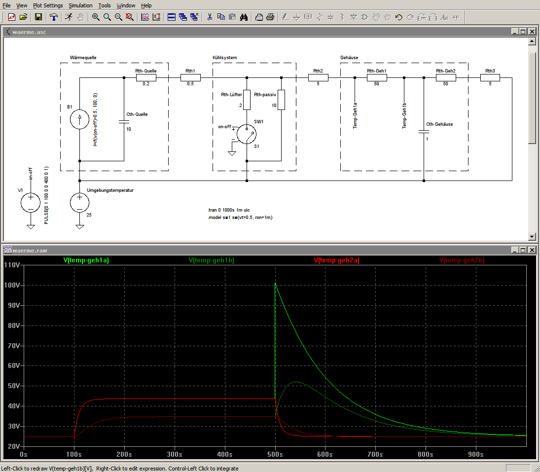

Michael K-punkt schrieb: > Nimm ein frisch gekochtes Ei, welches du unter dem Wasserhahn > abschreckst. Wenn das Wasser drüberläuft kannst du das Ei locker mit der > Hand festhalten. > Sobald du jedoch das Wasser abstellst wirst du feststellen, dass das Ei > ziemlich schnell sehr unangenehm zu halten ist, weil es sehr heiß wird. Das ist eine sehr gute Erklärung, die man leicht nachvollziehen und wo man am eigenen Leib verspüren kann, was Wärmekapazität und Wärmewider- stand bedeuten. Weil ich besser elektrisch als thermisch denken kann, transferiere ich solche und ähnliche Problemstellungen gerne auch in eine elektrische Schaltung. Jede thermische Größe oder Komponente hat ein elektrisches Pendant. Hier sind die wichtigsten zusammengefasst: thermisch elektrisch Temperatur Spannung Wärmeleistung Strom Wärmequelle Stromquelle Wärmespeicher Kondensator Wärmekapazität Kapazität Wärmewiderstand Widerstand direkte Wärmekopplung Leitung Das Ei ist ein Wärmespeicher (Kondensator), der beim Kochen auf eine gewissen Temperatur (Spannung) aufgeladen wird. Es hat einen internen Wärmewiderstand. Diesem in Reihe geschaltet ist der Wärmewiderstand des fließenden Wassers. Beide Widerstände bilden einen "Temperaturteiler" (Spannungsteiler). Weil der Wärmewiderstand des Wasserstrahls sehr viel geringer als der des Eis ist, ist die Temperatur (Spannung) am Knoten- punkt niedrig. Anders verhält es sich, wenn man das Ei ohne fließendes Wasser direkt mit der Hand anfasst. Die Hand hat einen hohen Wärmewider- stand, so dass die Temperatur (Spannungsabfall) entsprechend höher ist. Und das, obwohl dem Ei keine neue Energie zugeführt wird. Solche Wärmeflüsse kann man auch schön in Spice simulieren. Ich habe mal ein Beispiel angehängt. Die Ströme und Spannungen sind so skaliert, dass 1 V der Temperatur 1 °C, 1 A der Wärmeleistung 1 W, 1 Ω dem Wärmewider- stand 1 K/W und 1 F der Wärmekapazität 1 J/K entspricht. Links im Bild ist eine Wärmequelle mit 100 W, einer internen Wärmekapa- zität von 10 J/K und einem Wärmewiderstand von 0,2 K/W zu sehen. Sie ist über einen Wärmewiderstand von 0,5 K/W an die Kühlung angekoppelt, die aus einer schwachen passiven Kühlung (Rth-passiv) und einem zuschaltba- ren Lüfter (Rth_Lüfter) besteht. Die Wärme, die nicht durch das Kühl- system abgeführt wird, muss über die Gehäusewand nach außen gelangen. Auch dieses hat eine Wärmekapazität (Cth-Gehäuse) und jeweils einen Wärmewiderstand nach innen und nach außen (Rth-Geh1 und Rth-Geh2). Alle Wärme gelangt letztendlich in die Umgebung, deren Temperatur 25 °C beträgt. Das Gehäuse sei aus Kunststoff und deswegen temperaturempfindlich. Die Temperatur wird deswegen an der Gehäuseinnenseite (Temp-Geh1a) und im Innern der Gehäusewand (Temp_Geh1b) gemessen. Zu Beginn ist das System ausgeschaltet und alle Komponenten liegen auf der Umgebungstemperatur von 25 °C. Nach 100 s wird die Wärmequelle zusammen mit dem Lüfter für 400 s eingeschaltet. Die Temperaturen im Kern der Wärmequelle steigt dabei auf 114°C (nicht im Diagramm darge- stellt), am Gehäuse verbleiben noch 44 °C bzw. 35 °C. Zum Zeitpunkt 500 s wird die Wärmequelle ausgeschaltet. Der Lüfter wird ebenfalls ausgeschaltet (grüne Kurven) oder eingeschaltet gelassen (rote Kurven). Läuft der Lüfter weiter, fallen die Temperaturen genauso schnell wieder auf die Umgebungstemperatur, wie sie anfangs beim Einschalten auf die Maximaltemperatur gestiegen sind. Wird der Lüfter hingegen ausgeschal- tet, steigt die Temperatur an der Innenseite schnell auf 101 °C, und selbst im Innern der Gehäusewand sind noch 52 °C zu messen. Durch die fehlende aktive Kühlung fallen diese Temperaturen auch nur langsam. Das Ganze ist natürlich vereinfacht dargestellt. Für eine bessere Model- lierung müsste man bspw. an mehreren Stellen zusätzliche Wärmekapazitä- ten vorsehen, was die Sache aber unübersichtlich gemacht hätte. Alexander Schmidt schrieb: > Von thermischen Induktivitäten habe ich noch nie etwas gehört. Kannst > du Beispiele geben? Das würde mich auch interessieren.
Alexander Schmidt schrieb: > Simon K. schrieb: >> Es gibt eben nicht nur thermische Widerstände, sondern auch Kapazitäten >> und Induktivitäten. > > Thermische Widerstände und Kapazitäten kennen wohl die Meisten. Von > thermischen Induktivitäten habe ich noch nie etwas gehört. Kannst du > Beispiele geben? Hmm leider nicht. War wohl ein Schnellschuss meinerseits. Wie siehts aus mit einem thermischen Memristor? ;-) Danke an Yalu. Das erinnert mich an ein Praktikum vor ein paar Jahren an der FH. Sehr, sehr interessant sowas. In vielen Bauteilen ist sogar im Datenblatt ein thermisches Ersatzschaldbild mit Widerständen und Kondensatoren angegeben.
Danke an Yalu für die hervorragende Erklärung und das anschauliche Spice-Modell. Auch die Gegenüberstellung von thermischen und elektrischen Bauteilen dürfte für einige neu sein und ist gut gelungen.
muss der strom nicht als enthalpiestrom (und nicht als wärmestrom) betrachtet werden, da sonst die spannung im Kondensator mit E=U²*C/2 nicht dem Modell E=T*C entspricht? sg Clemens
Clemens S. schrieb: > muss der strom nicht als enthalpiestrom (und nicht als wärmestrom) > betrachtet werden, da sonst die spannung im Kondensator mit E=U²*C/2 > nicht dem Modell E=T*C entspricht? Ich hätte in die obige Vergleichsliste noch eine weitere Größe aufnehmen sollen, nämlich die Wärmeenergie. Hiermit sei's getan: > thermisch elektrisch > > Temperatur Spannung > Wärmeleistung Strom > Wärmequelle Stromquelle > Wärmespeicher Kondensator > Wärmekapazität Kapazität > Wärmewiderstand Widerstand > direkte Wärmekopplung Leitung Wärmeenergie Ladung Also: E = T·Cth Q = U·C Da die Temperatur der Spannung entspricht und die Wärmekapazität der elektrischen Kapazität, wird die Sache wieder rund. Die elektrische Energie und Leistung haben IMHO auf thermischer Seite keinen bedeutungsvollen Gegenpart.
