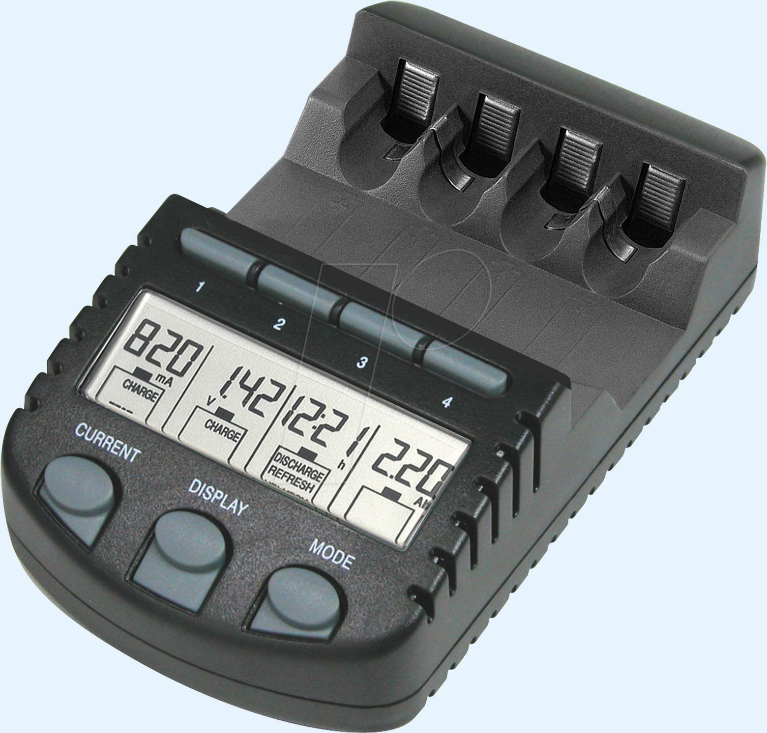

Kauf das aktuelle Ansmann Steckerladegerät. 0 Watt Standby, schnelle Ladung, sehr zuverlässige Peakerkennung und alle notwendigen Defekterkennungen. Geht super.

j. c. schrieb: > Kauf das aktuelle Ansmann Steckerladegerät. Welches der vielen Geräte von Ansmann meinst Du denn? Gruss Harald

Ich bestell mir mal das Ansmann. Das sieht ganz gut aus und man kann sogar noch im Auto laden. Danke
Ich würde das BC700 empfehlen. Gibt es von unterschiedlichen Anbietern mit leicht unterschiedlichen Bezeichnungen.
