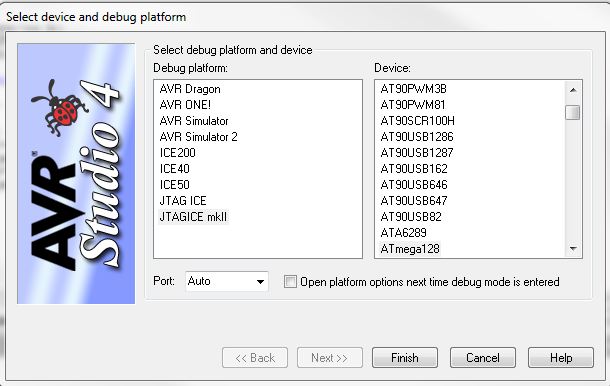

Probier mal mit AVR simulator weiterzumachen. Ich habe gerade gesehen, dass der linke Teil des Fensters die "Debug-Platform" auswählt. Und das funktioniert mit dem einfachen Programmer gar nicht. Programmieren kannst du damit aber schon, nur wenn du auf Debug klickst startet die Simulation. Ich habe auch schon ewig nicht mehr mit dem AVR-Studio gearbeitet, aber ich glaube das funktioniert so.

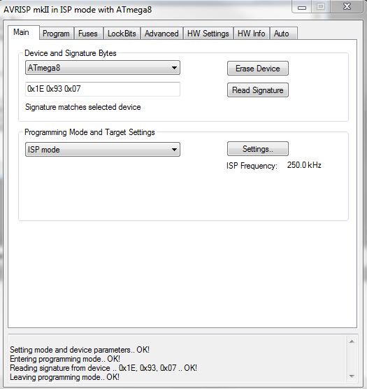

Habe jetzt den Simulator und den AtMega8 ausgewählt. Der Simuliert das jetzt auf dem PC glaube ich, aber blinken tut leider immer noch nichts. Wenn ich unter Connect gehe und AVRSP mkII erkannt wurde und ich auf den Button "Read Signatur" klicke erkennt er anscheinend alles. Das macht er aber auch nur wenn das Netzteil drin ist. Das müsste doch eigentlich heissen, dass er den ATmega8 erkennt oder? (So sieht das in Bild 2 aus. Wenn das Netzteil drin ist sagt er: Reading signatur from devide 0x 1 E 0x93 0x07. Wenn kein Netzteil drin ist sagt er: Entering programming mode.. FAILED! und er gibt 0x00 0x00 0x00) Leider kann ich mit diesen Zahlen nichts anfangen, weil ich gerade in das Thema einsteige.
Ok probiere gerade den Hinweis von Hubert G. aus. War ich ein bisschen zu schnell mit meinen erneuten Eintrag von oben
Hi >Leider kann ich mit diesen Zahlen nichts anfangen, weil ich gerade in >das Thema einsteige. Brauchst du auch nicht. Hauptsache der Satz darunter sieht so aus. Allerdings solltest du die ISP-Frequenz (250kHz) verringern. MfG Spess

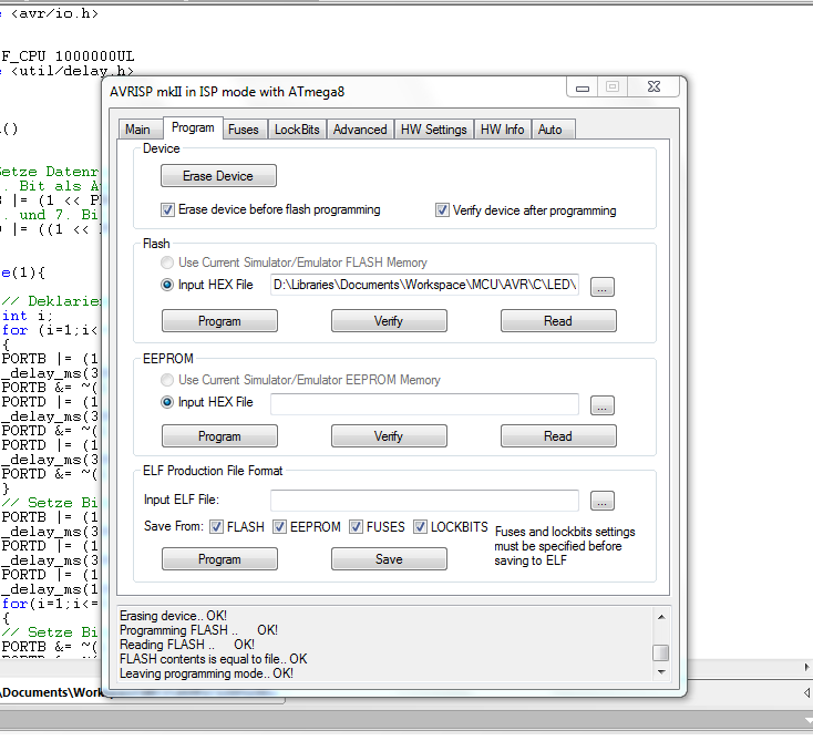

Das passt schon (Letzter Screenshot) Von dort wechselt du auf den Reiter "Prog" und lädst dein zuvor kompiliertes hex-File; dann Button Program. Der Fortschrittsbalken zeigt das Programming und den Verify. Danach ISP abziehen und einen Reset (Power off/on) Gruß paramac
So, hab das jetzt so gemacht wie Hubert G. es beschrieben hat. Wenn ich auf Compile Active File klicke sagt er mir unten: Build succeeded with 0 Warnings. Soweit ja ganz gut. Er gibt mir aber leider keine *.hex Datei aus , die ich dann in den Controller laden könnte. Bekomme in dem Verzeichnis eine aps File, eine .c File. Im default-Ordner eine Makefile und eine O-Datei. Im dep-Ordner eine D-Datei. Die Frequenz hab ich halbiert auf 125kHz. Danke schonmal für die zahlreiche Hilfe!
Schau mal unter Project / Configuration Options ob in dem Fenster links unten bei Create Hex-File auch ein Haken ist.
Ok, die .hex File erzeugt er mir nun. Bei 125kHz meckert er immer noch rum. Hab nun auf 6.48 kHz gestellt, damit kommt er anscheinend klar. Klicke dann auf Program und Verify , der Balken lädt dann 5 Sekunden. Dann zieh ich USB raus und drück auf Reset (Knopf ist auf dem Board enthalten) und es passiert leider nichts.
